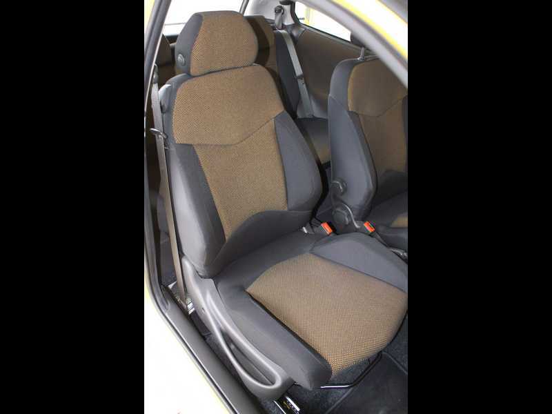

האם לא כל הפונטו HGT מגיעים עם מושבים ספורטיבים?!או שזה תוספת?
אלה מושבים מקוריים של HGT. אם ראית משהו אחר, כנראה שהוא החליף.
אלו מושבים שלא היו זמינים בארץ.
המושבים שהגיעו בארץ הם הכחולים.
