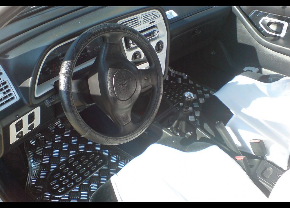

  11. פג'ו 306 XSI שנת 95, מנוע 2.0 , 5 דלתות. מושתלת מנוע RGX טורבו. -גיר ידני מקורי של XSI ,קלאץ' קראמי ,פילטר פתוח, קולר חזית, שעון גדישה, אגזוז OMP (ללא ממיר), ציריות של ברלינגו. -סאנרוף תקין לא נוזל. -צמיגים תקינים (בני חצי שנה) PIRELLI P-6000 המנוע מקורי איך שהוא הגיעה, הטורבו מקורי, מחשב ניהול מקורי. יש שטר מכר אבל המנוע לא מאושר, הטסט עד 28.06.10 יש עוד כמה בעיות קטנות (פרטים בטל') בגלל זה דורש רק 18,000 !! למבינים! בבקשה לא להתקשר סתם. 054-5322360 מיכאל
