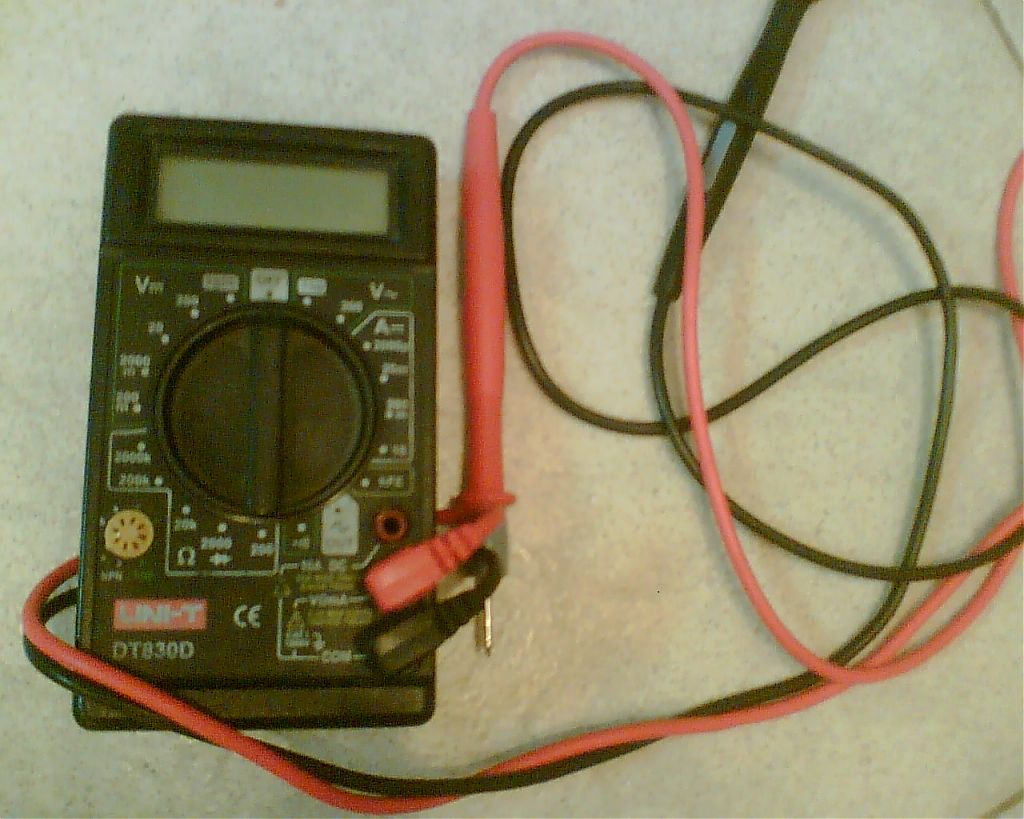

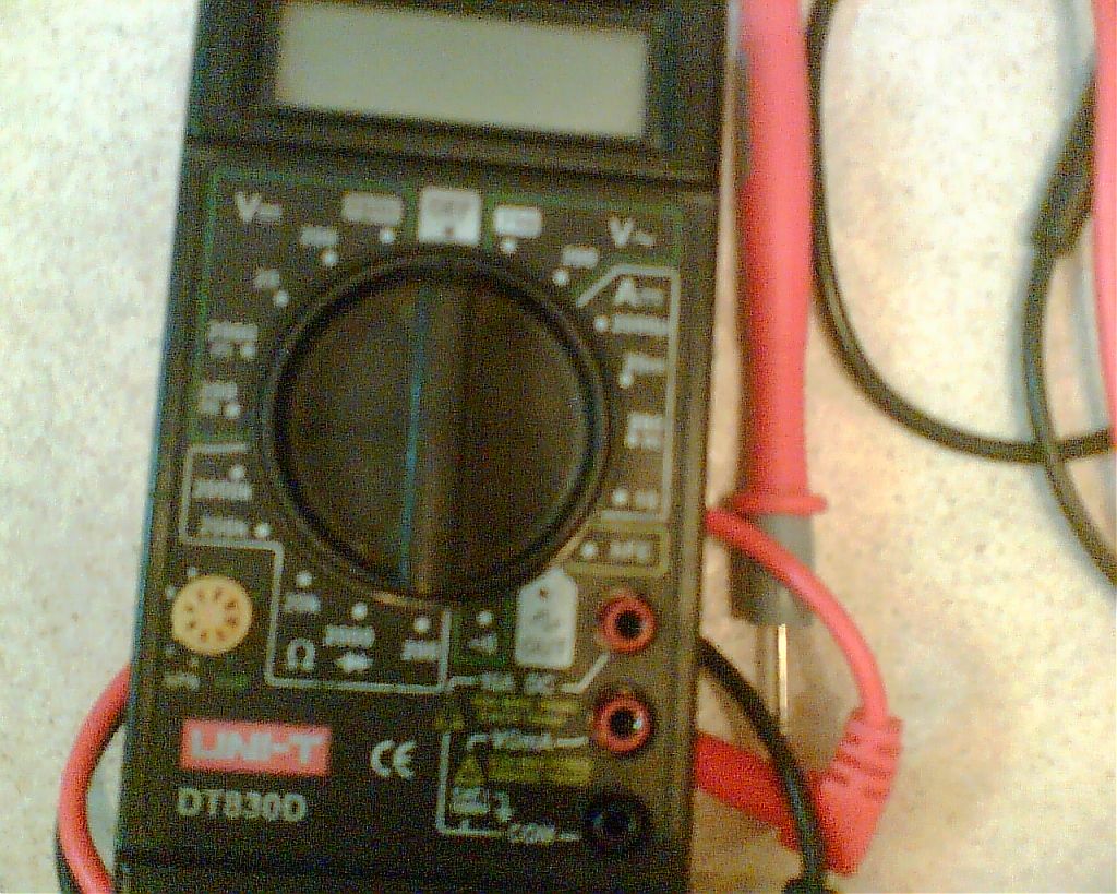

מצורפות שתי תמונות של המכשיר מדידה.(מצטער על האיכות מצלמה מהסלולארי)

המכשיר בתמונה שצירפת לא מתאים לבדיקה כפי שהצעתי בתגובה הקודמת.
מכשיר המתאים לבדיקה כזו הינו:
פלוק 87/287/83/175/177/179
http://us.fluke.com/usen/products/Fluke+87V+Ex.htm?catalog_name=FlukeUnitedStates
בדרך כלל כאשר הדיודות או המייצב תקולים המתח אינו קבוע ומשייט בתחום רחב כפי שקורה אצלך.
