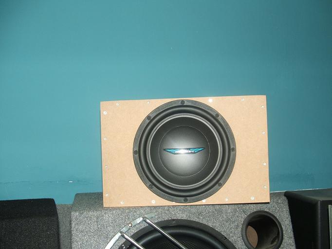

**הסאב הוא ID 8 אינטש'.**
סוג עץ אני יודע שצריך MDF.
עובי - אני לא יודע.
מידות - אני לא יודע.
זה בקשר לקנייה מהנגר.
אילו עוד חומרים אני צריך לקנות ?
כמובן ברגים.
אבל מה עוד ?
אגב, אם מישהו מכיר נגרים בראשון לציון אז תרשמו כתובת בבקשה.

נתוני הסאב:
http://www.imagedynamicsusa.com/pdf/iD%208%20D2%20v3.pdf
1. ההמלצה לתיבת NORMAL היא 0.35CF שהם 10 ליטר.
2. קוטר הסאב הינו 8.4 אינטש = 21.3 ס"מ, כלומר הפלטה שהסאב שקוע בה תהיה לפחות 25 ס"מ.
3. בחר את עובי הMDF לפי הזמינות והמחיר. לא צריך 28 מ"מ.. 17 או 19 מ"מ זה מצוין.
4. במחשבון הבא תוכל להקיש את מידות שאר הצלעות, בנוסף למידה האחת של ה25 ס"מ שכבר יש לך, על מנת שבסך הכל תקבל עשרה ליטר. שנה את התוצאה מcm^3, לliter.
http://www.autosound.co.il/main.asp?url=content/tools/volume/volume.html
5. לדוגמא 25X20X20 ייתן לך בדיוק עשרה ליטר. אתה יכול לבחור במידות אחרות, רק קח בחשבון את מידות הסאב המופיעות בלינק לעיל, למשל שגובה הסאב הוא 12 ס"מ.
6. המידות שתקבל הינם מידות פנימיות של התיבה, אז קח זאת בחשבון:
7. במחשבון הבא, תוכל להקליד את מידות התיבה החיצוניות + עובי העץ, ותקבל את הנפח הפנימי הרצוי.
8. תפתח ספר טלפונים/ 144.co.il, כל נגר ילד יחתוך לך לפי מידה שתיתן לו.
ברגים + דבק נגרים + סיליקון + קצת פטרוזיליה, העיקר שבאמת תהיה אטומה התיבה. לא צריך להשתגע על 987456 ברגים.
המחשבון עם עובי העץ:
חפש:
Volume Calculator - Rectangular/Square Enclosures ב:
http://www.the12volt.com/caraudio/boxcalcs.asp#top
קוטר הסאב הוא 21.3 ס"מ, ולא 22. אבל בכל מקרה, תשחק עם המידות במחשבון כאוות נפשך, עד שתגיע לנפח הרצוי עם המידות שמתאימות לך, למשל 28x20x18 או כל קומבינציה אחרת.
כמו שכתבתי:

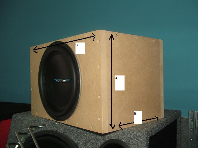

אני לא יכול להתחיל לעבוד כי עדיין אין לי נתונים מדוייקים לתיבה.
משום מה אני לא מצליח להבין מה הולך פה עם הנתונים של רוני יוצא נפח התיבה 16.8.
נכון, זהו נפח חיצוני אך ההפרש כזה גדול (16.8 ל-10.21)
http://www.autosound.co.il/content/tools/volume/vrecbox.png
יש פה לינק לתמונה שיש בה 3 משתנים A B C
אמרנו שA צריך להיות לפחות 25 נגיד שA יהיה 26 ס"מ.
B חייב להיות לפחות 13 ס"מ במקרה הזה נגיד והוא 18 ס"מ.
וC צריך להיות גם לפחות 25 נגיד שהוא יהיה 26 ס"מ.
יוצא 12.16 ליטר נפח פנימי.
זה לא טוב לי.
בקיצור יצאתי מבולבל, כל מה שאני רוצה זה לדעת מה לבקש מהנגר.
מידה של כל חתיכה וחתיכה מהתיבה.

אלעד אם כל הכבוד למחשבון של אוטוסאונד אני משתמש בתוכנה קצת יותר איכותית
ואתה לא תאמין כמה הבדל יש לנפח בין אם זה כולל העץ או לא כולל העץ .
כמו שאמרתי אתה מוזמן לעשות את התיבה שנתתי לך נתונים אלייה לא תצטער .
רוני מצורפת תמונה אם תוכל לרשום לי את כמה ס"מ של אות באנגלית אני אשמח.
פלטות צדדיות יוצא A על B
פלטות קדימה/אחורה יוצא ב על A
פלטות תחתונות לא היה לי אפשרות לכתוב אותיות בתמונה אבל אני צריך אורך ורוחב שלה גם.
מה שאני צריך בעצם זה נתונים (אורך-רוחב) בס"מ על כל פלטה (3 סה"כ) ולא אורך רוחב ועומק כוללים של התיבה.

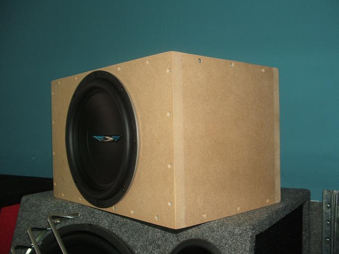

תאמין לי אתה עצלן
2 פלטות 24ס"מ על 35ס"מ
2 פלטות 35ס"מ על 16.2ס"מ
2 פלטות 20.2ס"מ על 16.2ס"מ
תהנה
