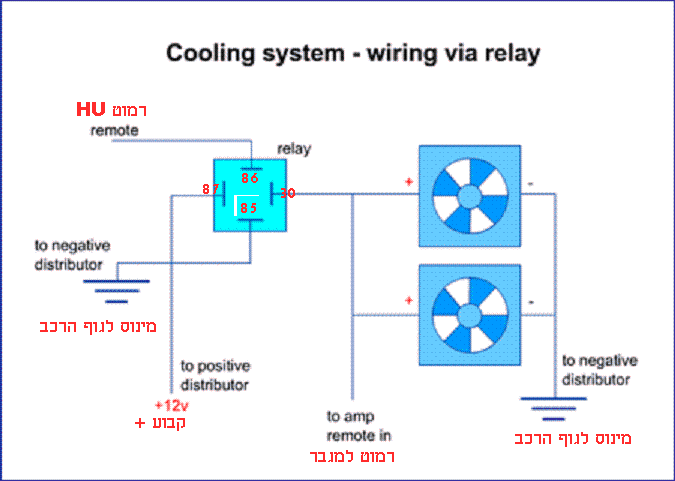

אני רוצה לחווט חוט פיקוד מה-HU של הרכב (הרדיו) שיסגור מעגל מאוררים כלומר שידלקו מאוררי מחשב קטנים לקירור מגבר סאונד אבל רק בזמן שנדלקת המערכת (פיקוד מה-REMOTE.
אני מסתכל על הריליי יש לו חמישה יציאות ושום שרטוט הסבר לאן אני מחבר +\- את החוט פיקוד והחוט למאוררים.
הנה השרטוט של מה שאני רוצה שיהיה בסוף (לא הבנתי גם למה הם שלחו את הצד השני של ה-(+) חזרה ל-REMOTE) :
אוקיי חקרתי קצת תגידו לי אם אני צודק :
1. REMOTE (פיקוד)
2. (-)
3. (+) מצבר
4. פלוס מאוררים
5. עוד פלוס מאוררים אחר
זה השרטוט שיש בצד הריליי,מה המספרים אומרים :
פסיכו פאסאט 1.8T
פסיכו ג'טה 2.0 FSI
ו-205 1.4i שנת 98 :)
חבר בדיוק ככה:
אל תתייחס לרגל 87A.
קודם כל אתה מנתק את הREMOTE מהמגבר, ומחבר את הREMOT שבא מה HU לרגל 86.
את רגל 85 אתה מחבר למינוס(גוף הרכב).
רגל 87 אתה צריך לחבר +, אתה יכול לקחת + מהמגבר מהכבל העבה פשוט תחבר איתו ביחד בנוסף חוט חשמל דק (1.5MM) ותעביר ישר לריליי.
רגל 30 אתה אתה מחבר למגבר ומפצל אותו גם למאווררים אם אתה רוצה, או לפצל אותו עוד ולחבר לעוד מדברים נוספים.
למעשה רגל 30 אתה יכול לפצל לכמה שאתה רוצה למגברים(לחוט הREMOT כמובן).

כן שווה, הקירור לא יהיה מי יודע מה אבל זה יעזור קצת.
בנוסף לזה אתה תצבור ניסיון ותלמד לעבוד עם ממסר טוב יותר, בפעם הבאה תדע כבר הכל מהראש.
דוגמית לישום עם ממסר 5 רגלים סטנדרטי (חצי שקל או משהו כזה בחנות אלקטרוניקה):
אני לא בטוח לגבי הצדדים זה יכול להיות גם הפוך רשום על הממסר בכל מקרה בקטן בדרך כלל
:p בהצלחה
