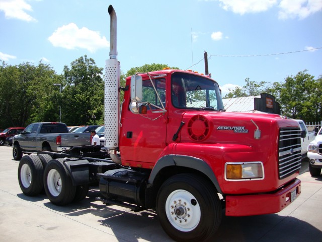

היום דיברתי עם הבעלים ה"מקורי" של האוטו- והוא אמר לי, שהאוטו הניע מ 36 וולט (!!!), כאשר כל המערכות עובדות מ-24! מוזר ביותר, בחיים לא שמעתי על כזה מעגל ברכב!:shock: אה, והוא אמר, שבפעם האחרונה הום הניעו את האוטו לפני כ-4 שנים.
גנדי אני לא הייתי מנסה להניע את הפורד עם 36V כך בחשבון שהרכב לא הונע ב4 השנים האחרונות ויתכן וידרש סטרטר ארוך עד שהמנוע יניע ,עד אז הסטרטר ישרף אם הוא 12V .אולי הוא אמר את זה היות והיו 3 מצברים רק שהם מחוברים במקביל ואז הם נותנים 12V עם זרם חזק יותר לעומת 36V לו היו מחוברים בטור.אחד הפעילים פה הציע לך להוציא נורה מאחד הפנסים וזה יתן תשובה די מדויקת.
כמובן, שלפני זה קודם כל אבדוק מכלולים, מה המתח שלהם אמור להיות! מה שהוא אמר- שבעיקרון כל המערכות עובדות על 24, רק בעת ההתנעה משולב מצבר נוסף ואז נהיה 36! יש לי מערכת משולבת בביבר- אבל שם זה 12/24, כאשר בהתנעה משולבים מצברים בטור, ובזמן עבודת המנוע- במקביל, אבל שוב- על 36 עוד לא שמעתי! אנסה לראות, האם כתוב משהו גם על הסטרטר!:roll:
היום הייתי אצל הבחור, שפירק את המיקסר, ולקחתי את ה-4 המצברים הישנים- כ"א של 100 א"ש, כמובן שהם גמורים, והוא הסביר לי, איך אמורים לחבר... מקווה, שזה גם תואם את מה שיש לי על האוטו. עכשיו קניתי 3 גלונים של מים הירוקים (הכי זולים, של אמריקן איגל- אני בספק, שגם את זה הוא קיבל איי-פעם), ו... נראה... מה שבטוח- בשום השקע אני לא אהיה בשישי הזה, סליחה מכל החחברים!:twisted::wink:

דגם מעניין- עדיין יש לו עיגול בצד, למרות שבשנתון הזה כבר לא היה, נידמה לי!:roll:
http://cgi.ebay.com/ebaymotors/Ford-1994-Ford-Aeromax-L-9000-Day-Cab-Cummins-Diesel_W0QQitemZ110425436920QQcmdZViewItemQQptZUS_Cars_Trucks?hash=item19b5de72f8&_trksid=p4506.c0.m245#v4-34
אגב, למישהו יש לתרום פנסים כאלה?:roll::oops:
