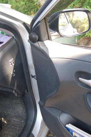

את הMT12 שהיו לו החלפתי לו בMT22 הישנים שלי שאין לי בהם שימוש.
רכשתי קבלים ממדיסאונד אבל בסוף השתמשנו בקבלים שסופקו ע"י מורל עם הטוויטרים MT22 בערך של 4.7 מיקרופאראד.

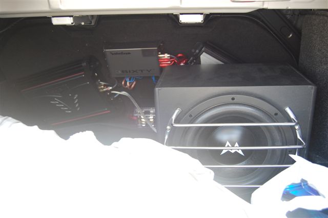

ההתקנה בוצעה אצל רוני הלא הוא "יגאל-בנץ" ע"י תכנון משותף של שלושתנו (רוני, אליקו, אנוכי) והוחלט כדלקמן -
מה HU החוטים של הרמקולים הקדמיים הולכים לרוקפורד (היינו צריכים לפצל את החוטים גם לכניסות קדמיות, אחוריות וסאב).
מהרוקפורד יוצא RCA לסאב RCA אחוריים לערוץ הגברה של המידבאסים וRCA לפרונט בשביל הטוויטרים.
חיווט של אומגה אודיו לרמקולים.
הליך ההתקנה:
אין לי מספיק מילים בשביל לתאר את היחס המדהים של רוני ללקוח ואת העבודה היסודית שהוא עשה.
שלושת המכשירים והמפצל מתח יושבים בהתקנה יפהיפיה על פלטה צפה שהולכת לפי המושב האחורי, כמעט ולא רואים שום חוט. רוני לא חסך בחומרים והיה איתי בקשר מתמיד בטלפון לגבי כל שלב של ההתקנה בה הוא רצה לקבל חוות דעת של הלקוח.
הוא עבד על המערכת יום שלם ובוספו של דבר קיבלנו מערכת עובדת ומכוונת מבחינת גיינים של המגברים - את הכוונים של הרוקפורד כבר השארתי לעצמי.
את הסאב ואת המונו רכשנו דרך רוני, גם את החיווט וההתקנה - לגבי מחירים, דברו עם רוני - המחיר של הסאב הזה הוא תמורה אדירה לערך שלו.

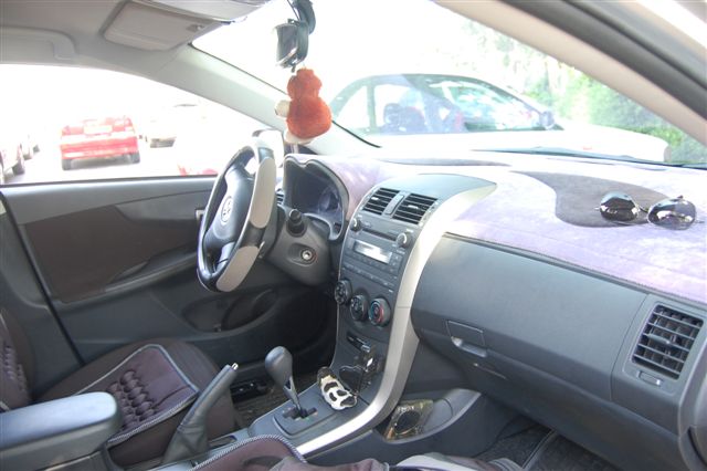

התוצאה הסופית:
מערכת מעולה למחיר שלה, בהחלט תוצאה מספקת - לא חשבתי לרגע שיהיה אפשר להגיע לתוצאות כאלו עם מערכת מובנית של רכב וגם בעלויות שהן יחסית נמוכות מאוד.
צירפתי גם שלוש תמונות - אני יודע שגם רוני צילם כמה - תרגיש חופשי להוסיף.
