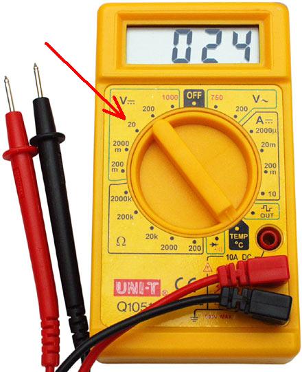

תניע את הרכב וחבר מד-מתח לקטבי המצבר בצורה קבועה ותמתין שהמאווררים יכנסו לעבודה ובדוק מהו המתח על קטבי המצבר בזמן פעולץ המאווררים.

רק שלא הסבירו לי על איזה מצב לשים את הרב מודד :S

הקפיצה מאד קטנה ולקח לי כמה פעמים עד שהצלחתי לקבל נתון, הטעינה עלתה לשבריר שנייה לנתון של כמעט 17 וא זחזרה לטעינה רגילה של 13.7.
