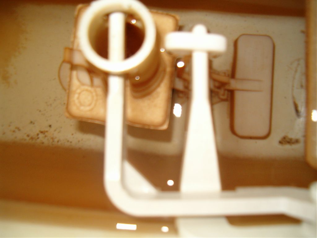

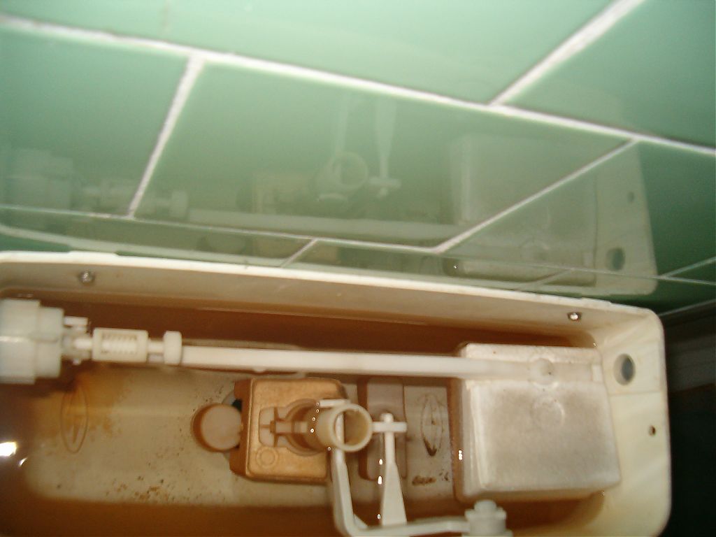

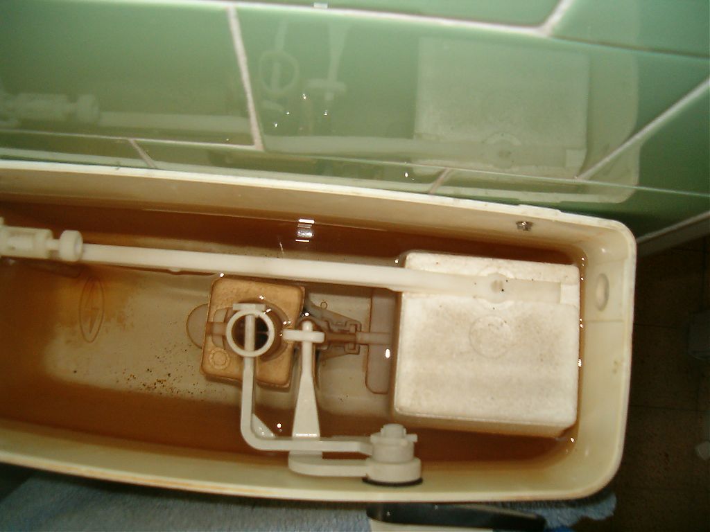

חבר התקשר אלי וביקש עזרה בהחלפת אטם של מיכל הדחה של חברת פלסאון (דגם יישן) דו-קמותיי.
האטם נמצא בתחתית המיכל ואוטם את המיכל כאשר המיכל מתמלא במים.
לצערי הדגם אצלי בבית שונה ולכן לא יכולתי לעזור לו טלפונית.
יש תמונות !
איזה כייף לי :)
1. משחררים את החלק הפלסטי שסימנתי בעיגול בתמונה, זהו חלק בצורת U אשר ניתן "לפסק" אותו ולהוציא אותו.
2. לאחר שהוצא החלק, משחררים את המנופים מהציר עליו ישב החלק ומהמוט המרכזי,
3. מרימים ומשחררים את המוט המרכזי, מפרקים את הגומיה השחורה מלמטה.
4. קופצים לACE או הום סנטר, קונים גומיה חדשה (בעלות של שקלים אחדים)
5. מרכיבים את הגומיה על המוט המרכזי, מנקים היטב את תחתית המיכל באזור אליו נצמדת הגומיה.
6. חוזרים לסעיפים 2 ו 1, הפעם לצורך הרכבה.
{7. חי***ן נעים :-)}
יש לי את אותו מיכל הדחה. אני החלפתי בעצמי את האטם הזה ביחד עם המצוף עצמו ב- 2 השירותים שלנו בבית.
ההסבר שניתן לך כאן מדוייק, רק אוסיף ואומר שאת הגומיה החדשה יהיה לך קצת קשה להרכיב, אז תפעיל קצת כוח.
