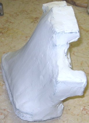

אוקיי, עשיתי ניסוי בניתי מעין פוד לפי אס פי שלי, עליו אני אנסה את טכניקות הבניה שלי ואת הכישרון הטמון.
כרגע מה שעשיתי זה למתוח בד על השלד והברשה נדיבה שלי הפוליאסטר על הבד. (מקווה לטוב :roll:)
יעדכן אם אכן יש תוצאות או שאת עניין הבניה אני אזנח לגמרי.
דן

אוקיי, תודה. מבטיח תמונות מחר.
אני מרגיש כאילו אני חופר רק בשביל עבודה ניסיונית, הפוליאסטר התקשה חלקית אני מאמין שעד הבוקר יתייבש סופית(כנראה פיצצתי יותר מידי בחומר שמתי לפחות איזה 400 גרם).
עדיף לחתוך את שאריות הבד לפני שאני מתחיל עם השכבות של הפיבר?
ואיזה חומר לשים בתור פיניש לפני צביעה? (הבנתי יש איזה חומר שנקרא בודי פילר שבשימוש של פחחים).
האם שפכטל לעץ יתאים לעניין? (שוב פעם עניין של זמינות חומרים)
:2gunfire:העולם יפה יותר בXR3I!!!:crazyeyes
אין שום טעם לשים שפכטל מסוג זה או אחר לפני הסיבים. זה עבודה מיותרת. שפכטל (בונדו , בודי פילר , סיקנס וכו) הם חומרים שתפקידם לשפר פני שטח לתוצר הסופי.
