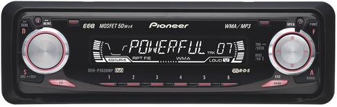

היי חברים.
צירפתי תמונה של ה HU וקישור לדף היצרן http://www.pioneer.eu/eur/products/archive/DEH-P3630MP/index.html
נאמר שם בפירוש שהוא תומך בצ'נג'ר.
חיברתי את ה HU עם כבל תקין שעבד עם ה HU הקודם, אך בלחיצה על מקש SOURSE איני מגיע לתפריט של הצ'נג'ר אלא ממתג בין הטיונר ל MP3.
האם צריך להגדיר משהו ב HU או מה ?!

לא יצא לי להתעסק עם המכשיר הספציפי הזה, בכל אופן, כנס לMENU , בדוק האם יש הגדרות לתכנות. או שתבדוק בחוברת ההפעלה שקיבלת.
לפני הכל ,בדוק שהכבל אכן מחובר כראוי, ואולי, שווה לנסות לעשות ריסט למכשיר ולמחליף הדיסקים.

הכבל אכן מחובר כראוי.
ניסיתי לעשות RESET לצ'נג'ר, אך ללא הועיל - נראה שהוא לא מקבל מתח - ניסיתי להוציא את המחסנית.

אם ניסית להוציא את המחסנית ואין תגובה, כנראה שבאמת הצ'יינג'ר לא מקבל מתח. הרדיו לא אמור לספק למחליף חשמל, רק פקודה. תבדוק את חיבורי המתח של המחליף דיסקים

עדכון:
הייתי אצל תומקאר ברנתיה.
אחד החוטים של הצ'נג'ר לא היה מחובר.
2 דקות של עבודה, ואפילו לא ביקש כסף.
