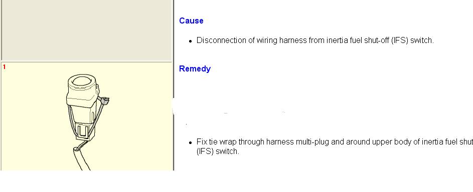

קטונתי מלסתור את דברי אורן, אבל אני יכול להצביע לך על הבעיה שכתבת, "פתאום המנוע קיבל בום רציני האוטו עצר במקום נדלקה הנורה של הבדיקת מנוע נכבתה והכל חזק לעצמו אפילו לא נכבה המנוע (כל ההליך ארך פחות מ4 שניות".
ייתכן שיש קשר גם ש"לרכב קשה להתחיל נסיעה".נקה וחזק את הקונקטור עם אזיקון כפי שמופיע בקובץ.
דוד.
דוד.
