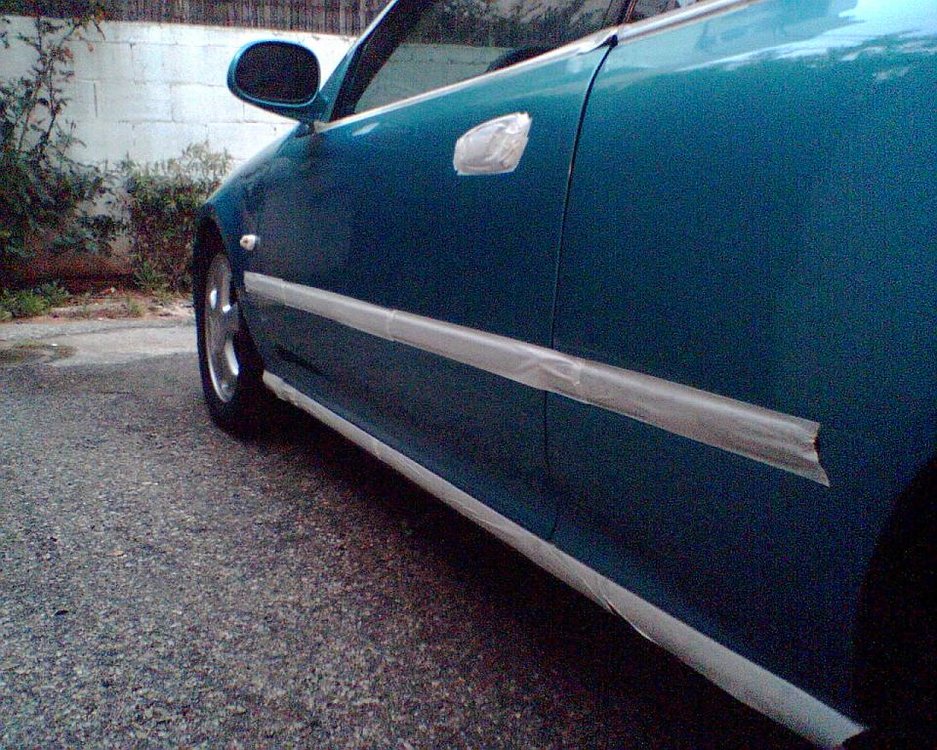

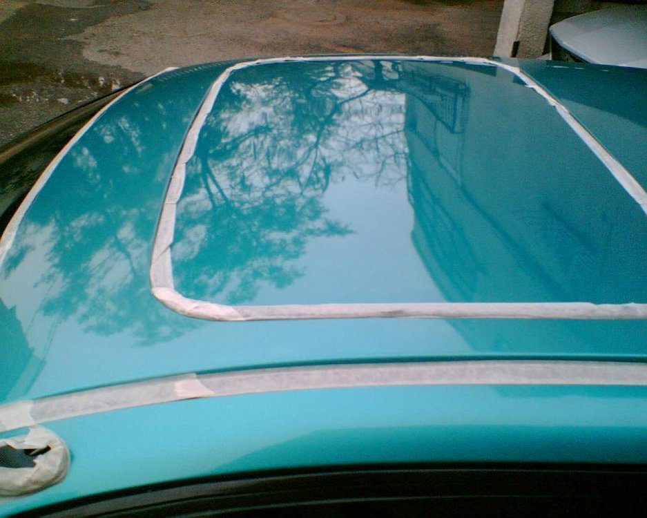

במכוניות שיש חלקים שקשה במיוחד להוריד מהם שאריות של וקס (פסי קישוט , גומיות וכו') כדאי להתכונן כמו בתמונות:
