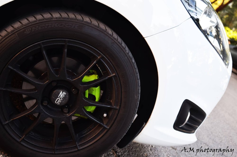

וואו, באמת נראה מעולה. השילוב של הצבע הזה עם ג'אנט שחור מחמיא בהחלט.
מאיפה השגת צבע כזה? שינוי מרענן מה-אדום-כחול-צהוב שראינו עד עכשיו.
יש בארה"ב חברה שנקראת g2 שהיא עושה צבעים לקאליפרים, יש להם איזה מליון צבעים.
הזמנתי מאמזון דרך buyamerica.
יצא קצת יקר אבל זה שווה את זה, יצא 290 ש"ח, אני ביצעתי את העבודה.
הצבע מספיק ל4 קאליפרים בכיף, לי יש תופים מאחור ולא רציתי לצבוע אותם.
הצבע הזה הוא self leveling כך שכמעט ולא נשאר טקסטורה של הקאליפר הצבע די חלק.
הצבע מגיע עם מקשה ומכחול, אפשר גם לשים באיירבראש או בפיסטולט ולרסס.
ברגע שמערבבים את המקשה עם הצבע יש בערך 12 שעות עד שהוא הופך ללא שמיש, אני יישמתי 4 שכבות כדי לקבל כיסוי מלא וצביעה אחידה.
הרכב בן שנה וחצי ולא היה יותר מידי קשה לנקות את הקאליפרים.
יש לי תמונות מהתהליך השלם שאגיע הביתה אעלה את התמונות.
סך הכול לקח לי שלוש שעות כולל הניקוי.
בכללי אני ממליץ מאוד על הקיט הזה התוצאה הסופית יוצאת מעולה.

כן הבעיה שלא ידעתי בדיוק כמה חומר ילך לי, אז שפכתי את כל המקשה פנימה, יכלתי לחלק לחצי חצי ואז למכור.
בתלכס מי שיש לו קאליפרים רק מקדימה זה הדבר הכי חכם לעשות.
מה שכן הלך לי קצת יותר מחצי, בערך שני שליש כי הרבצתי שכבות בריאות.

זה מה שנבחר בסופו של דבר.
אני מבסוט.
תודה.
העיקר שאתה מרוצה. תתחדש! :)
