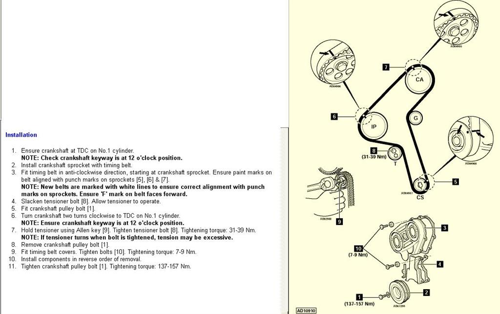

אני מבין מהקובץ שפרסמת שתיזמון למנועים אלו מתבצע ביחס לסימנים שעל הרצועה?
אין סימני יחוס בסיסיים יותר על המנוע עצמו?
