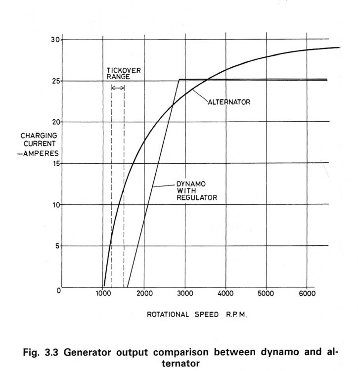

Tzvika-Pick כתב:
מרק10 כתב:
3. גובה הסל"ד אכן קובע את מהירות טעינת המצבר בסל"ד גבוה המצבר מספק יותר זרם.
מרק - משהו לא מסתדר לי במשפט הזה :roll:
ראה תמונה מצורפת המסבירה את הקשר בין עליית הסל"ד לזרם.
לא הסתדר לו שכתבת בטעות מצבר במקום אלטרנטור (כפי שהעיר קודם אביב, אם כי אני לא חותם על המשך דבריו לגבי המתח שגדל)
אכן הצדק בדברייך, המתח גדל רק בגבולות התיכנון או הסיבולת והטמפ' החיצונית של מייצב המתח שהינם בדרך כלל בין 13.8-14.5 וולט.
