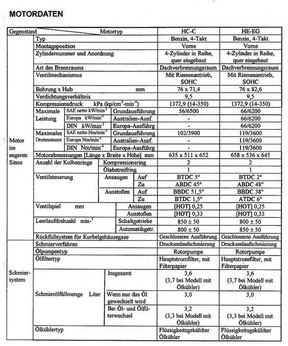

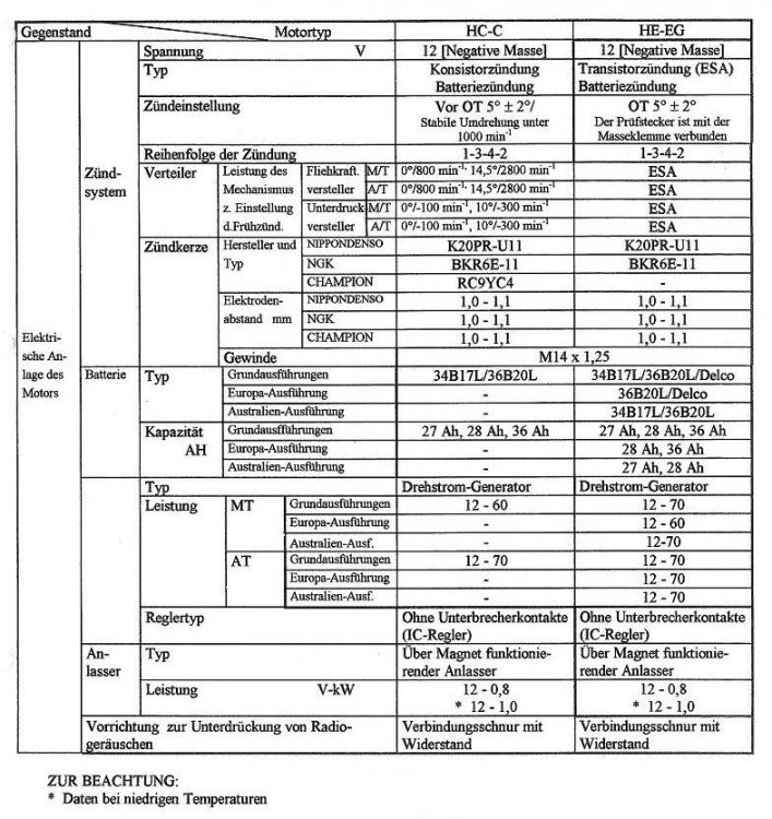

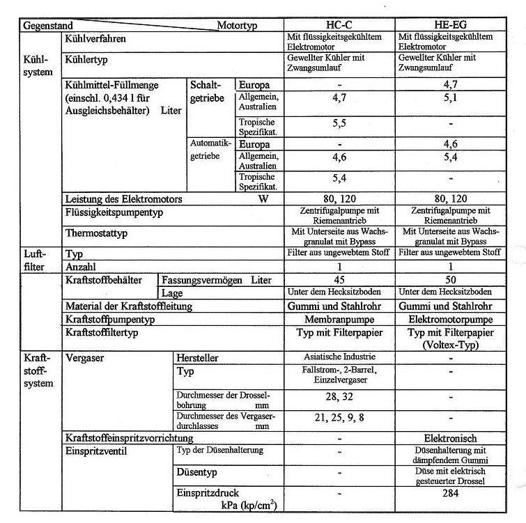

טוב, כמו שהבטחתי בדקתי לך.
המנוע הוא אותו מנוע כמו בשרייד קלאסיק 1.5.
יש לי את כל החומר הנדרש (כל הציורים וסכמות) אבל בגרמנית.
