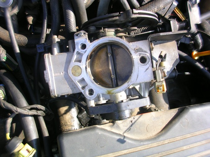

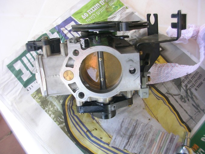

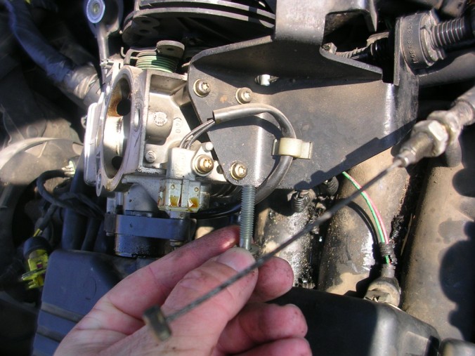

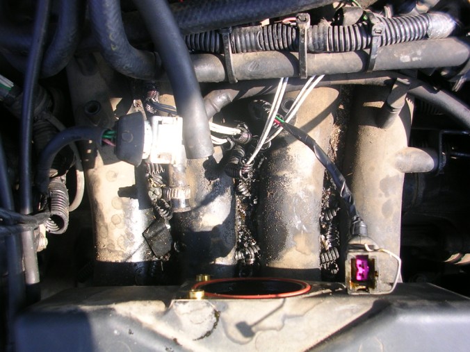

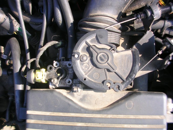

ביצעתי את הפירוק, להלן תמונות, ניקוי יסודי של התעלות, מנוע צעדים,פרפר, וכל מה שהצלחתי,
כרגע אכן הבעיה נפתרה, הרכב לא נכבה אפילו פעם אחת מאז הניקוי, ונסעתי היום כ300 קילומטר, כמו כן, הרכב היה נכבה מיד עם התנעה קרה, לאחר הניקוי, הרכב הניע ונשאר על סל"ד יציב וכרגע הכל תקין, עד הודעה חדשה!
תודה לכולכם, לא היה לי אומץ לעשות פירוק כזה בלי הפורום. (בשבילי זה פירוק גדול יחסית!)
על הדרך החלטתי לעטוף באיזולירבנד את החוטים החשופים האלה שזרוקים שם, אם כבר אז כבר...
