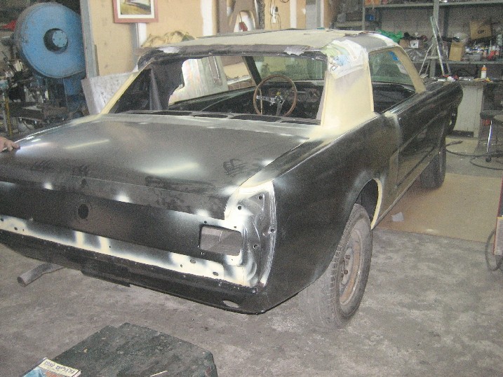

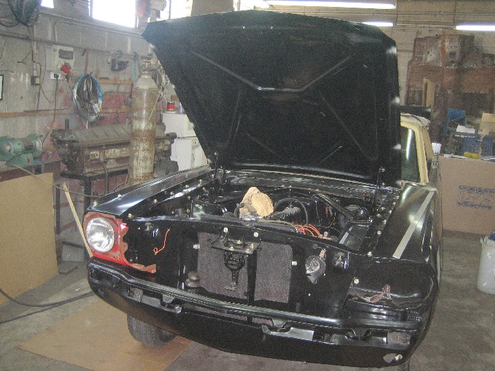

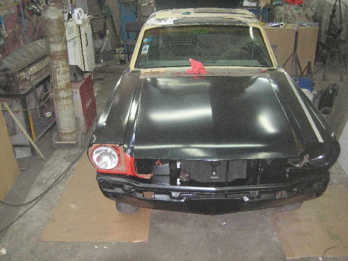

בשבוע ה 15 נגמר כיסוי החלקים העיקריים והרכב נראה כמו מוסטנג.
אחרי שייגמרו כל הכוונים וההתאמות, הרכב יפורק מחדש...לפחות מהדלתות והמכסים ואז יועבר לצבע במקום אחר.
בדרך לצבע תונף המוסטנג על ליפט וינוקו ויצופו חלקי התחתית.
בקיצור, מחכה למוסטנג דרך ארוכה, ממקומה הנוכחי לליפט, מהליפט לאיחסון של כחודש וחצי עד שהתור אצל הצבע יתפנה ובאוגוסט ניצבע את האוטו באדום בוהק...
בנתיים, בשבוע האחרון הורכבה דלת ימין והורכב מכסה המנוע.

תודה על הפירגון. לא הבנתי כל כך את השאלה על הצבעים.ולגבי הפנסים, אלה הפנסים שהיו ברכב ממקודם...
מה שכן הוחלפו הם הבקליטים מאחור...

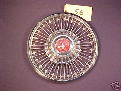

במקוריות הרכב היה עם ג'נטים רגילים וטאסות שפיצים. אחרי שהטאסות המקוריות התבלו שמתי טאסות פלסטיק (של קאדילאק...) ו"מיסטאנגי" אותן בעזרת מדבקות. יצא לא רע.
ברור שאביא טאסות מתכת של מוסטנג עם שפיצים וכו'...

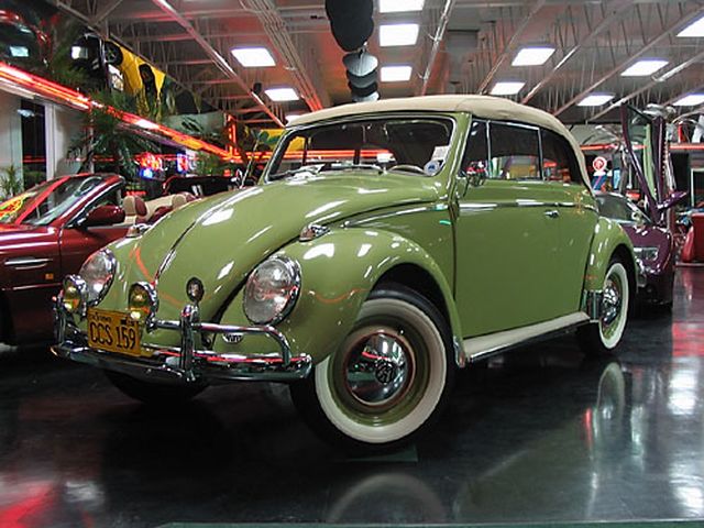

נתקלתי באינטרנט באתרים שמספקים פחיות-צבע לשימוש מקצועי עבור גוונים ספציפיים ומקוריים, כמו למשל עבור חיפושיות שמשופצות לרמות-תצוגה וכו'.
הסקתי שקיימים דברים כאלה גם לפורד, שהרי למכוניות רבות של המותג קיים שוק ער...
אומנם פה מדובר על תרסיסים בגוונים ספציפיים עבור מוסטאנגים מהשנים 1965-1973 שמיועדים רק לתיקוני-צבע, אך אולי קיימים גם ספקים שמספקים את מה שכתבתי לעיל על-פי המק"ט המקורי של צבעי המוסטאנג.
אני מצרף תמונה של חיפושית שעברה "התעללות" עם סט צבעים מנצח...
