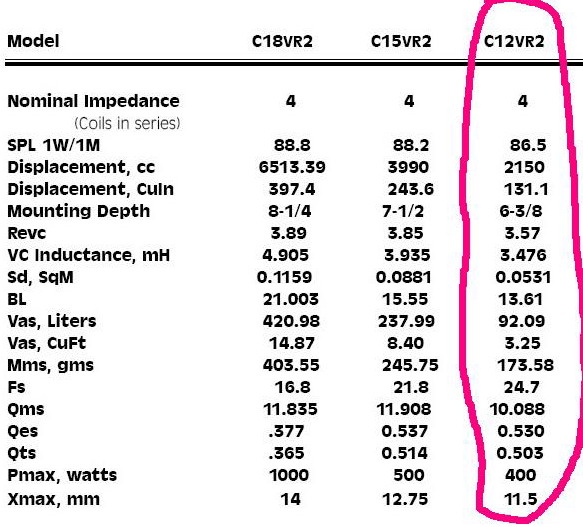

ההבדלים הם בנתונים של הסאבים
אני אתן לך אותם
לא ממש הבנתי את הקשר של הנתונים האלו והגרפים לבניית התיבה שבשביל בניית התיבה עפ"י המלצות הייצרן יש את המידות לא?
והמידות האלה מתארות אורך וגובה של כל פלטה: a;b;c
אז איך זה שהמידות של הקומפויאר יותר גדולים והנפח יותר קטן?
ישנם הרבה אנשים שבנו עבור הקומפויאר תיבה של 28 ליטר ועבור ה-L7 תיבה של 56 ליטר עפ"י המלצות הייצרן!

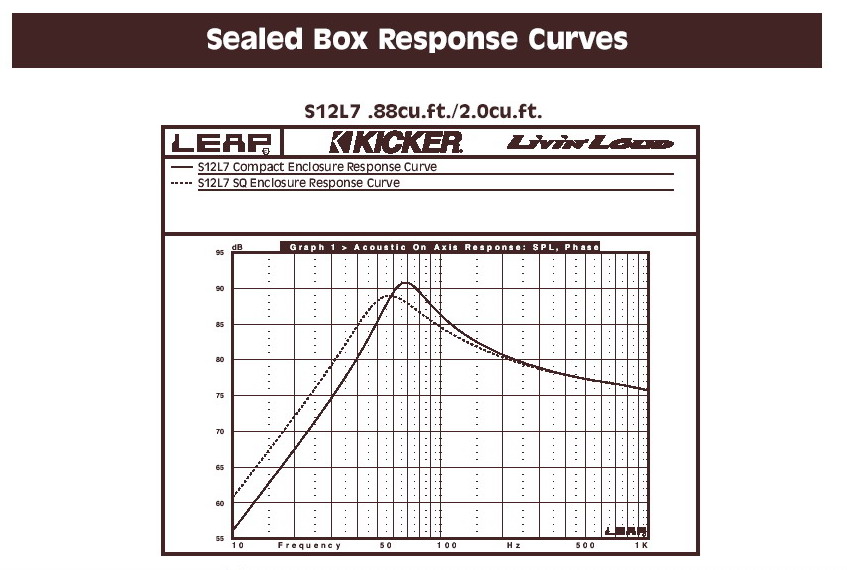

מצרף מידות של תיבה אטומה מהאתר של קיקר עבור ה-L7:
