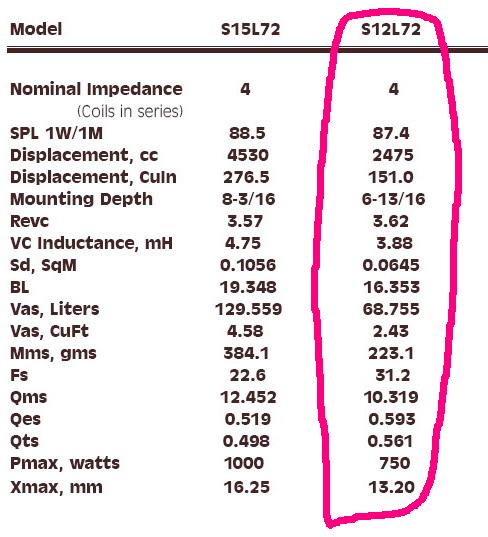

אני חושב שהבנתי את ההבדלים, יש שני סוגים של תיבות אטומות שמתאימות לסאב הזה.
1.תיבה אטומה מינימלית (26 ליטר ומשהו)
2.תיבה אטומה מקסימלית(56 ליטר)
רק שלגבי המידות של התיבה של ה-56 ליטר אין מידות באתר!
מה שהתקשתי להאמין בו זה איך יכול להיות שלקיקר L7 יכולה להיות תיבה כל כך קטנה !(26 ליטר)
וכשמצאתי את התמונה הזאת הבנתי שאכן קיים הדבר!

אגב אם אני לא טועה זה הדגם היותר מתקדם הSOLO X.
חחח זהו לא הסולו איקס!!
זהו סולובאריק L7 רגיל אולי מדגמים יותר ישנים שמקבל הגברה מסאונדסטרים 900 אראמס ב-1 אום אים אני לא טועה!
