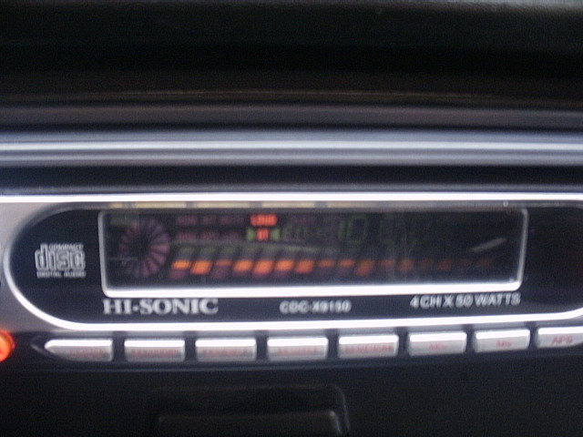

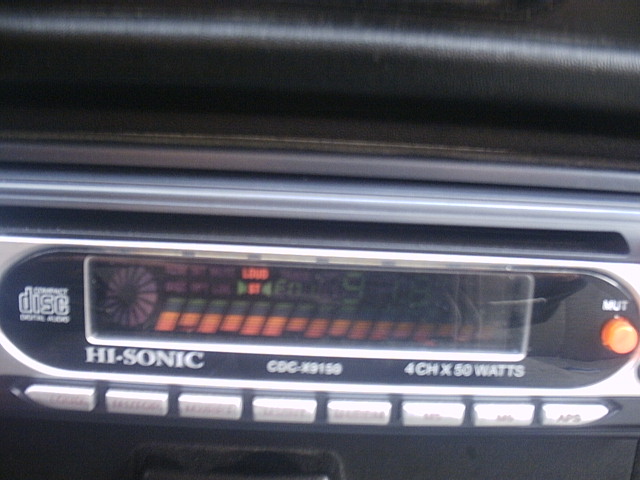

לפני מספר ימים נכנסתי לאוטו, ואחרי שהרכבתי את הפאנל של הרדיו-דיסק למקום, שמתי לב שיש מעיין דעיכה כלשהי בתאורה (מצורפת תמונה).
בתחילה סברתי שאולי תוך כדי ריצה של 10 מטר מהבית לאוטו, הפאנל שהיה סגור בקופסא בתוך התיק, נרטב איכשהו - אבל בדיקה קצרה העלתה שהוא יבש לחלוטין.
מאז שהבעיה הופיעה, זה נשאר אותו דבר.
מיותר לציין שלפני כן התאורה האירה בצורה אחידה לחלוטין (אחידה וחזקה).

לי זה נראה לי כמו לד שרוף גם אצלי ככה ברדיו יש חצי לד שרוף והחצי השני מאיר

אם זה לד
אז חומרים זולים ברדיו גרמו לתקלה
אם הארקה אז פשוט תחפש בורג במרכב הרכב בלי צבע(או שתוריד צבע עם מברג)
ותחבר את החוט השחור של הרדיו לזה
לא חובה בכלל שהתאורה בפנל מבוצעת ע"י לד (דיודה פולטת אור). לד הוא חצי מוליך שבד"כ דיי נדיר שהוא יתקלקל. יש אפשרות נוספת שהתאורה בפנל מתבצעת ע"י נוריות להט קטנות, שכנראה אחת מהן נשרפה. יש לפרק את הפנל בזהירות וכאמור ליראות את הגורם לבעיה ואז לפנות לחנות שמוכרת רכיבי אלקטרוניקה ולהביא להם את הדוגמא של החלק שהתקלקל ולרכוש חלק תואם חדש. במידה ואין לך ניסיון ו/או חוש טכני, מומלץ לפנות לטכנאי אלקטרוניקה על מנת שיפתור לך את הבעיה.
