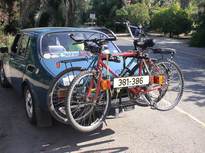

המנשאים הטובים ביותר, הם מנשאי אופניים המתחברים לוו גרירה. זה יציב מאוד, זה בטיחותי ולא נוגע בפח של המכונית ועושה שריטות, זה לא נשען נגד שמשה שתשבר מלחץ מוגזם או מכה על המנשא(תשאלו אצל הזגגים כמה פרנסה זה מביא להם), כמובן, יש חיבור לחשמל לתאורה. בתמונה זו המכונית שלי, עם המנשא על וו הגרירה ועם לוח עליו התקנתי לוחית רישוי, פנסים ומחזירי אור. לוח כזה עולה באירופה בערך 10 יורו, וכמובן הוא חוקי. יום אחד עצר אותי שוטר כי הוא לא הבין מה נוסע לפניו. הוא הסביר לי שהוא רגיל אין מספר, למספר מקרטון או למספר שפורק מהמכונית.
השיטה מומלצת לכולם.
. המנשא הטוב ביותר באמת הוא זה שמתחבר למרצדס, אבל לא לכולם יש מרצדס... אבל אם יש וו גרירה זהו הפתרון העדיף.
גם מנשא רצועות לא אמור לפגוע בחלון. בהתקנה נכונה העומס מתחלק בין הרצועות העליונות ובין החלק התחתון של המסגרת שנשען על גוף המכונית. שאר הרצועות והחלק העליון של גוף המנשא (זה שבסטיישן ובמיניוואן נוגע בחלון) נועדו לייצוב אבל לא לתמיכה.
המתקן למספר והאורות הוא מצויין (גם לTHULE יש כזה), אבל למי שאין וו גרירה צריך לעשות גם חיבור חשמלי.
אצלי המנשא מותקן בצורה שהמספר לא מוסתר ואילו האורות מציצים דרך האופניים (לא אידיאלי)
