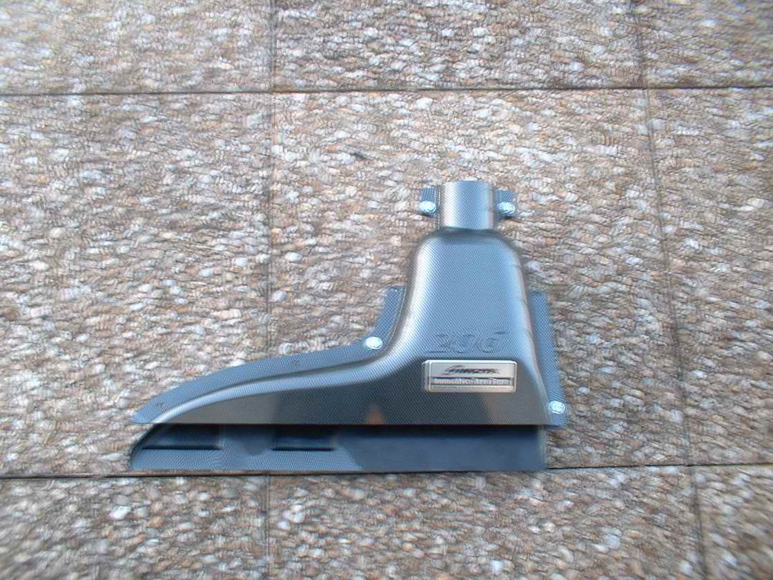

גם ecosse התחילו לשווק אותו :!:
הוא נמכר בדוכן של ecosse במפגש האחרון של החברה מהפורום הבריטי
http://www.peugeot-gti.net/forums/showthread.php?s=&threadid=40393&perpage=20&pagenumber=1

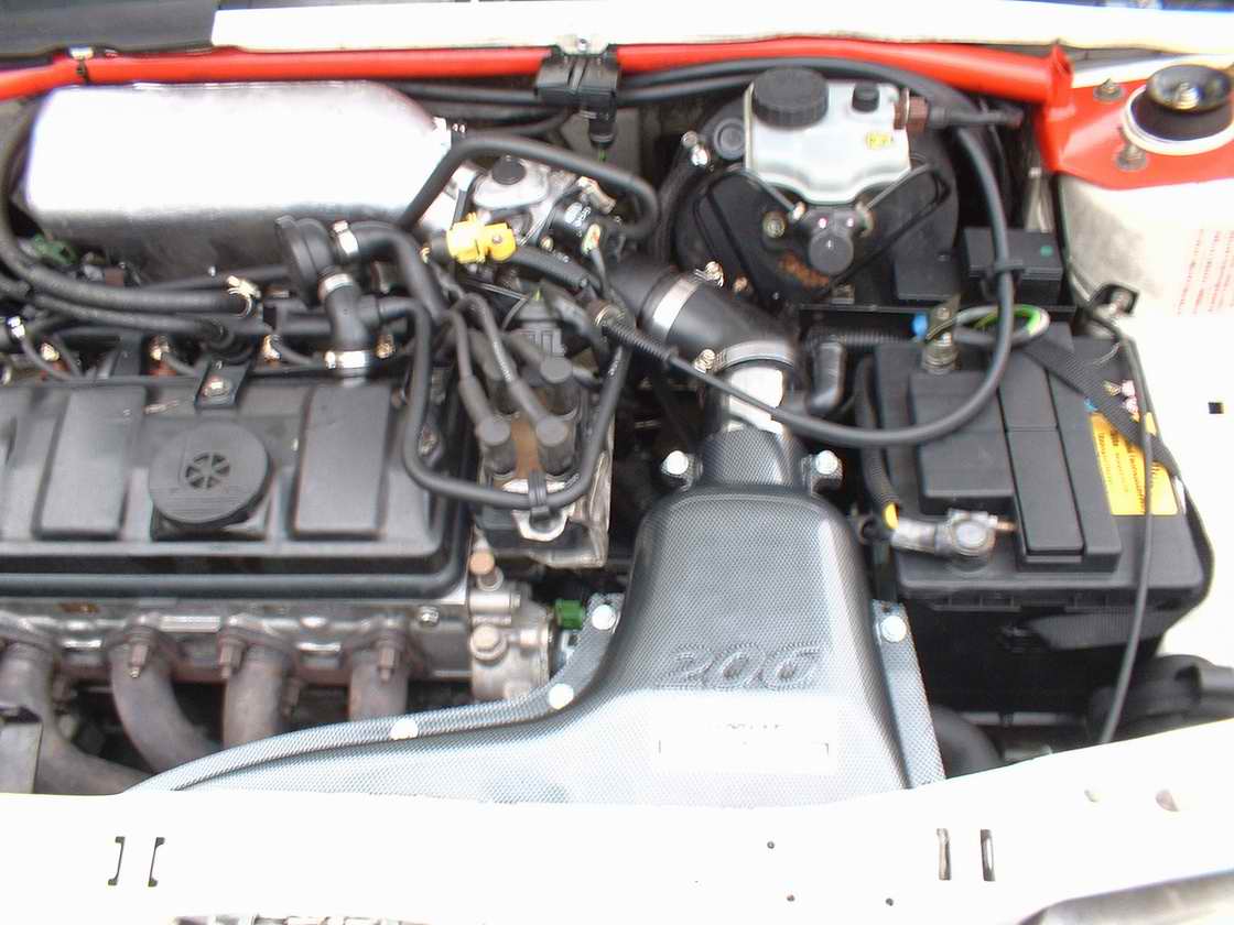

כמה "בעיות" שצפויות בהתקנה
1. מיקום מחדש של המיכל נוזל הידראולי ה"כ
2. חיתוכים קטנים של הפלסטיקה להתאמה טובה יותר תא מנוע
3. במנועי 8V יש צורך ברכישת צינור גומי ברך של 90 מעלות להתאמה למצערת השונה
4. מיקום של חיישן חמצן

אם אני רואה טוב, אזי כתוב על הראם אייר - 206. היתכן שהוא מתאים ל 106??
ליום יום: מחפש את המיועדת.... כרגע הצעצוע VTR סקסו 1997
לאשה ולסופ"ש: פורסטר 2016 X ממוגן עם הגבהה
ל-106 תוכנן למנוע 16 שסתומים ב-MK2
אפשר בשינויים קלים להתאימו ל-106 MK2 במנועי ה-8 שסתומים
ל-106 MK1 זה גם אפשרי אם כי נדרשים שינויים גדולים יותר שכוללים חיתוכי פלסטיקה של הראם אייר וזאת משום האילוצים שנכפים עקב מבנה תא מנוע שונה, כנ"ל לגבי התאמה של ראם אייר שתוכנן ל-206.

הפילטר מובנה כבר בתוך הראם אייר????
ב-MK1 לדעתי הבעיה היא קבלת האויר מלכתחילה,אחרי שסוגרים את מכסה המנוע ניתן לראות שאין כמעט רווח לכניסת אויר.
איך פותרים את הבעיה הזו?
החיים הם סחיטה של המצערת.
חיובי.
1. מחליפים ל-MK2
2. (זול יותר) קונים פילטר אוויר במערכת סגורה מתוצרת פייפר/גרין/סימוטה/BMC ומארגנים פתח כניסת אוויר בפגוש הקידמי (כן, כמו אצל תומר).
