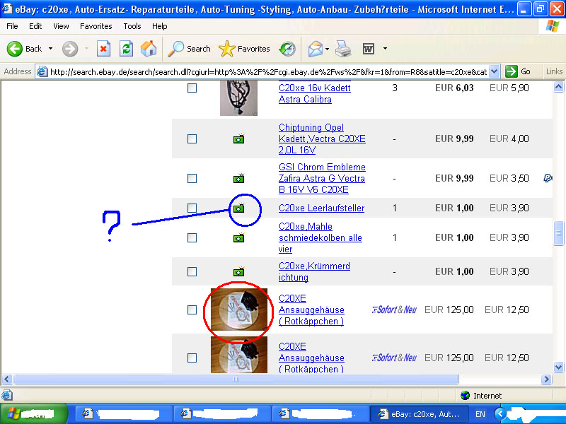

אני גולש הרבה באיביי גרמניה. כמעט כל המוצרים שם עם תמונות, אבל רק בחלק מהם ניתן לראות תמונה קטנה של המוצר. כמעט בכל המוצרים יש סימלון של מצלמה, שאומר שבפנים יש תמונה.
מכיוון שהאיביי בגרמנית קשה לי לנחש מהטקסט אם בפנים יש מוצר שמעניין אותי. אני לא יודע גרמנית בכלל, אבל בגלל האיביי אני כבר יודע איך אומרים רדיאטור, אגן שמן ועוד כל מיני דברים טכניים :wink:
איך אני מפעיל אפשרות שיהיו תמונות מוקטנות של מוצרים בדף התוצאות?
תמונה מוקטנת היא סיפור שונה.
כל מכירה באיביי עולה כסף, זאת אומרת, כדי לפרסם מכירה באיביי, אתה משלם כסף לאיביי.
התשלום נבנה עפ"י מס' פרמטרים כגון מחיר פתיחה, מחיר סף (RESERVE) והצגת תמונה בתוצאת חיפוש.
מכירות שהמוכר החליט לחסוך ולשלם פחות לאיביי לא יציגו את התמונה ולצערי תצטרך להמשיך להיכנס למכירות אלו אחת אחת, אבל גם כאן יש טיפ:
אם בזמן ה"קליק" תלחץ גם על SHIFT, המוצר יפתח בחלון חדש ולא תצטרך לחזור למסך תוצאות החיפוש ע"י BACK.
זה פשוט יותר מהיר.
אפשר גם ע"י כפתור ימני (על הלינק) ואז open in new window

אודי, על השיטה הזאת אני כבר יודע. :wink: אני משתמש בזה הרבה, בעיקר בפורומים. יש בה בעיה מסויימת- כשאני נכנס למוצר מסויים בלחיצה פשוטה, אז הוא בפעם הבאה הוא מסומן בצבע אחר כדי שאדע כשבר הייתי שם ולא אבזבז את זמני (בדיוק כמו נושאים שנקראו בפורום). אם פותחים בחלון נוסף זה לא מסמן את המוצר כאילו כבר נכנסתי אליו.
