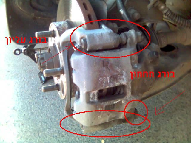

לפי דעתי בני ל בהחלט צודק אחד הברגים של הקאליפר תפוסים עקב חוסר גירוז.

שלום.
אם צינור בלם סתום, (קילוף פנמי בצינור) אז הבלימה לא תיפגע ולא תהיה משיכה בבלמים.
אבל כאשר אתה עוזב את הבלם הדיסקיה לא חוזרת למקומה ואז נישחקת במהירות.
לגבי קליפר תפוס אם הוא תפוס מליכלוך לא תהיה השפעה על איכות הבלימה, אבל אם הבוכנה תיתפס ימשוך הרכב הצידה בזמן בלימה.
