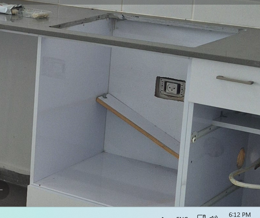

ובמידה והיא אכן חד פאזית,
מה האופציות שלי מבחינת כיריים? אנחנו לא בשלנים גדולים שעכשיו צריכים עוצמות אדירות, או שימוש ב-4 בו זמנית.
אני יודע שהדייר הקודם היו לו כיריים חשמליות או אינדוקציה של 4, והכי פשוט לשאול אותו מה הוא עשה והאם זה סיפק אותו, אבל הוא מאוד לא תקשורתי ולא משתף פעולה כלל.
אין תשתית גז בדירה, ואם יש ברירה מעדיף שלא להתעסק עם התקנה
ככה זה ניראה:
עריכה אחרונה על ידי davemustaine87
תתחיל בבדיקת לוח החשמל - האם יש בו מאמ״ת ראשי ומפסק פחת חד או תלת פאזיים?
לפי התיאור שלך כנראה שאספקת החשמל לנקודה של הכיריים חד פאזית גם אם בדירה תשתית תלת פאזית.

למה מיועד הפתח לכיוון הארון מימין? האם יש שם שקע נוסף?
לפני 5 שעות, David32 כתב:
לפני 4 דקות, om2 כתב:
נראה שזה שקע משולב לכיריים ולתנור
לא מומלץ.
לא מומלץ תנור משולב עם כיריים?
לפני 2 דקות, sperial כתב:
אין לי מושג, אבל בארון מימין אין כלום מלבד כבלים של גז ללא ברזים.
אז יש תשתית גז, קרוב לודאי תוכלו להשתמש בה, כמובן אחרי בדיקה.
קרוב לודאי שהפעלת תשתית גז קיימת תעלה פחות מסלילת קו חשמל תלת פאזי, אפילו אם יש בדירה תשתית תלת פאזית. אבל הייתי ממתין עם רכישת כיריים עד שתדע איזה תשתית פעילה, כלומר שתשתית הגז נבדקה ונמצאה תקינה או שאתנה מחליט להתקין מערכת חשמל מתאימה.
המקום הזה לא מתאים לתנור משולב.
תתחיל עם לפתוח את ארון החשמל ולבדוק אם יש שם פקקים שמחוברים יחד (שלישיה). אם יש אז יש תשתית תלת פאזי. ומקסימום משחילים חוטים חדשים לשקע.
אם אין אז או להתחבר לגז או כיריים חד פאזיות.
פות״ש, נשמע שאתה מעדיף אינדוקציה אך לא פוסל גז באם תשתית החשמל אינה מתאימה.
אם חלילה תגיע למבוי סתום, שמור לך את הנ״ל כאופצייה - ניתן להשיג (ככל הנראה, אין לי ניסיון) כיריים משולבות גז/אינדוקציה.

יש שקע אחד שהוא אמור לשמש גם את הכיריים וגם את התנור. זה לא מומלץ
פות״ש, הדירה בבעלותך או בשכירות?
כלומר, אםצלא מדובר בשכירות ארוכת טווח, אין מקום להשקעות שלך בדירה. צריך לבדוק מה בעל הדירה מחוייב ומוכן להשקיע.
עכשיו, עליך להחליט איזה ציוד דרוש, לפי הרכב הדיירים בדירה. וכנראה יחסית להצטמצם, כי חיבור חד פאזי בודד מגביל אותך מאוד.
אגב, יש כיריים אינדוקציה ניידים של שני משטחים, יכולים להוות פתרון לדייר בודד או זוג. רק חבל על שטח השיש המבוזבז. והשאלה הנוספת - האם אתה זקוק לתנור אפיה.

מהניסיון שלי, שקע של 16A מספיק לכיריים אינדוקציה חד פאזי, למשל של בוש, לשימוש סביר. אם זה אכן 16A ואין צרכנים נוספים על אותו קו (או לפחות לא צרכנים גדולים כמו מקרר, תנור וכדומה), אז לא אמורה להיות בעיה.
דבר ראשון, בדוק בלוח החשמל אם השקע "יושב" על מא"ז (מפסק) של 10A או 16A, והאם הוא חולק את המא"ז עם שקעים נוספים.
כדי לבדוק - הורד את כל המפסקים בלוח (חוץ מהראשי), חבר מכשיר כלשהו לשקע של הכיריים (למשל טלפון לטעינה), ואז תעלה אחד אחד עד שיופיע מתח. ברגע שמצאת אותו, הורד אותו, ובדוק אם יש שקעים אחרים בסביבה שלא עובדים.
דבר שני, מדוד את גודל הפתח לכיריים. זה אמור להיות גודל סטנדרטי, שמתאים לרוב הכיריים אינדוקציה.

 אנו יודע שחלק מהמגיבים פה מתייחסים לגז כמו הכור בפוקושימה אבל נראה לי שהפתרון הכי סביר הוא כיריים של גז. לא צריך לפחד ואתה לא צריך לדאוג להתקנה. אחרי שתרכוש כיריים גז (או משולבות) ספק הגז שלך (תבחר אחד לא מהקרטל) ישלח לך טכנאי שירכיב את הכיריים, ברזים וכל מה שצריך, יבדוק את כל המערכת מקצה לקצה וייתן תעודה על התקינות. לדעתי העלות של ההתקנה - כמה מאות שקלים צריכה להיות של בעל הבית כי זו תשתית דירתית.
אם אתה (כלומר המחליטה) באמת מרגיש צורך באינדוקציה תשקול אפשרות של כיריים משולבים 2 גז ו2 אינדוקציה. כאן אתה נהנה מהיתרונות והחסרונות של שתי השיטות.

כיום בדרך כלל הם באים בנפרד ומתחברים כמו לגו במידות סטנדרטיות. 90% שהארון שלך כזה.
על שקע אחד זאת אומרת שיש או היה מפצל. לשים תנור אפיה וכיריים חשמליות או אינדוקציה שהם צרכנים גבוהים של חשמל על מפצל זה רעיון לא טוב, למרות שלפי התמונה זה מה שהדייר הקודם עשה. השקע לא נגיש ואם יש התחלת נזק לא רואים אותה. ואז באה השאלה של התקנת שקע כח נפרד.
ובאמת מה אם התנור? מתכוונים להשתמש בו?
לפני שעתיים, gadik6 כתב:
לפחות לפי התמונה אין שקע נפרד לתנור ככה שאולי כן יכולה להיות בעיה.
