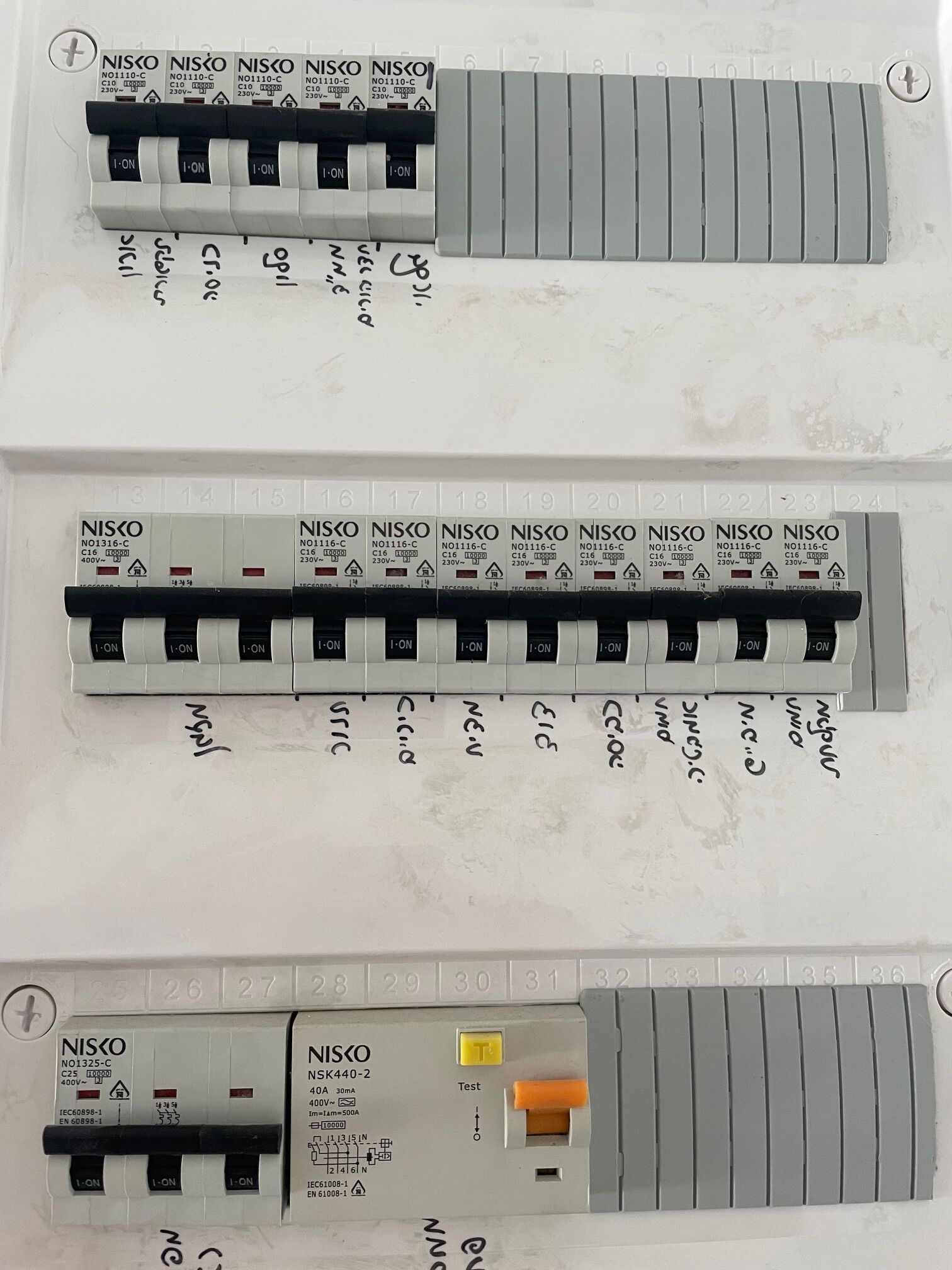

כמו שאמרו לך - צלם את לוח החשמל, וסמן את המא"ז הרלוונטי. יהיה קל יותר להבין.
כל הלוח הוא 16A, הכוונה היא שכל המא"זים (מפסקים) הם של 16A?

תראה את המפסק למטה משממאל -  יש לך לוח תלת פאזי וגם מזגן תלת פאזי. אבל אין לך קו תלת פאזי לכיריים. יש קוים נפרדים לתנור ולכיריים, צריך לאתר את השקע הנוסף במטבח. ואם תתקין כיריים חשמליים (או אינדוקציה) תוכל להשתמש בהן, עם הגבלת הספק.ב

מה עם תנור האפיה? לפי מה שצילמת יש שם רק שקע אחד. זאת אומרת מפצל. לפי הלוח אמור להיות עוד שקע. אם אין אז משהו מוזר בלוח.
הייתי אומר שאולי חסכו ורק לא התקינו שקע תלת לכיריים, אבל לא נראה לפי הלוח שזה אפשרי. נחכה לחו״ד של החשמלטורים כאן.
בעלת הדירה נשמעת כאילו לא אכפת לה, וגם אם אפשר להתקין שם שקע תלת פאזי היא לא תעשה את זה. במקרה שכזה הייתי שם את הכיריים בהספק הכי גבוה שיתאים לצרכים ואת התנור על מפצל. גז כבר לא רלוונטי בגישה הזו שלה. ישרף המטבח? היא תלמד לקח. לא ישרף? הדאגות יעברו לדייר הבא.

@borsood בלוח החשמל יש מאמ״ת שמסומן כיריים ומאמ״ת שמסומן תנור. מכאן אני למד שצריכים להיות שני קווים מתאימים, וכפי שכתבתי הבוקר, צריך למצוא את הקצה של הקו ה״חסר״. יתכן שהוא חבוי בארון אחר.
