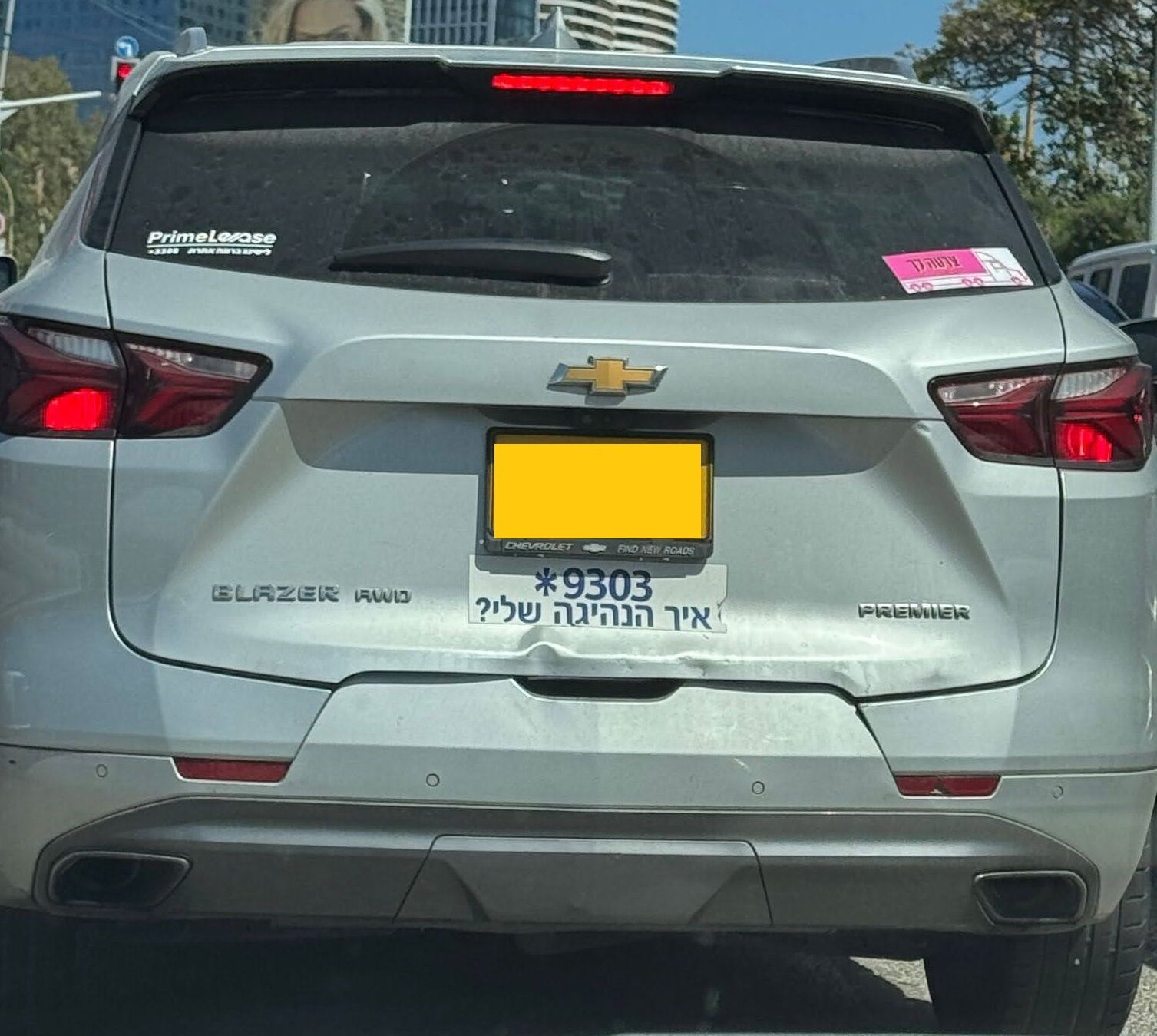

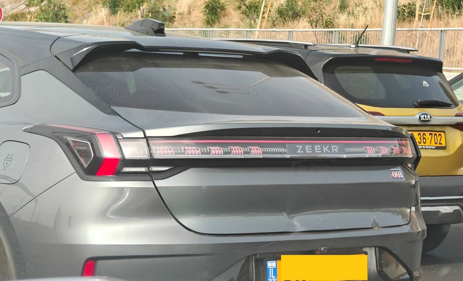

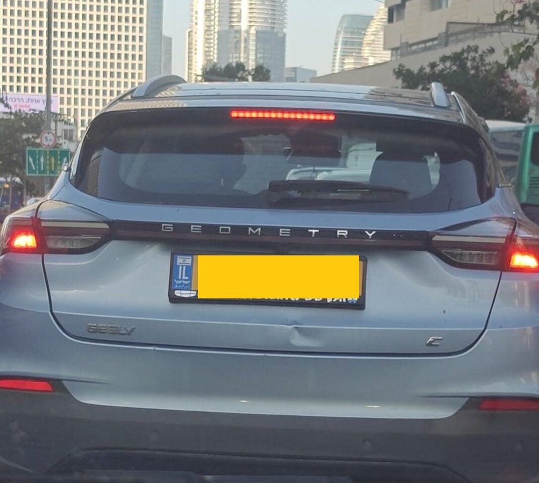

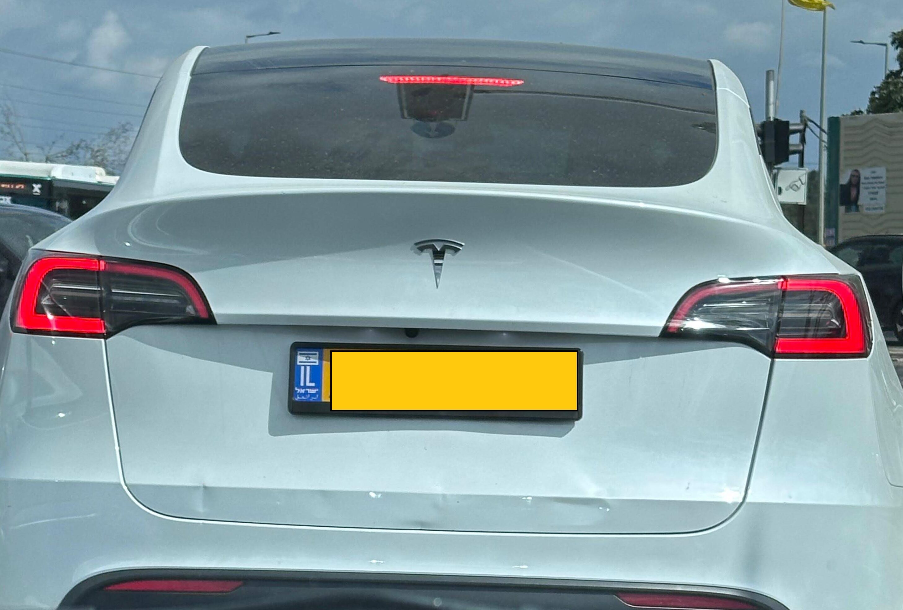

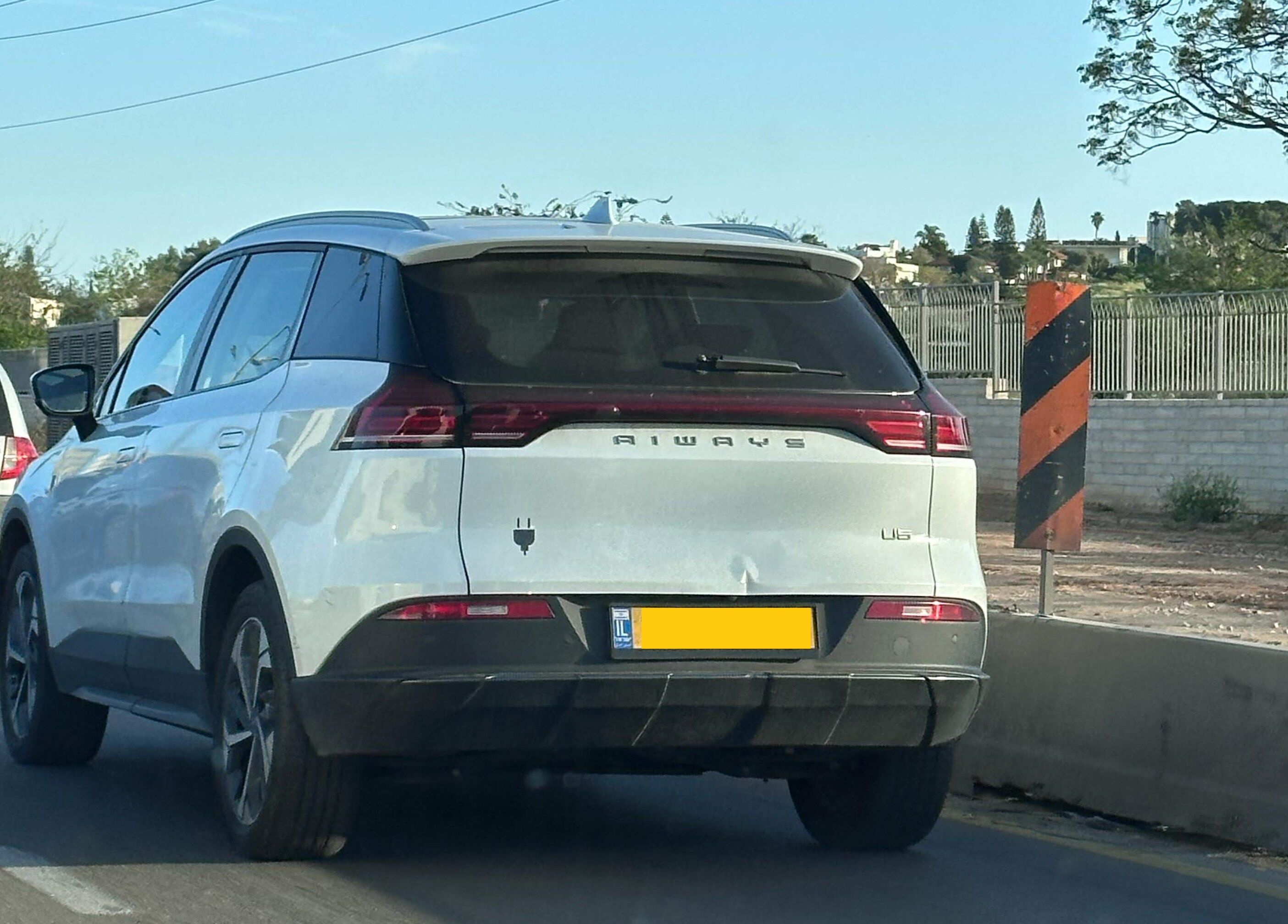

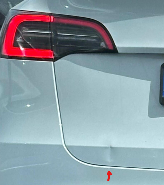

השלאה פה לא אם זה נהגים אחרים שזה ברור ולא יחודי למכוניות האלו, השאלה איך זה קורה בלי שיש סימנים על הפגוש?
  • אהבתי 2

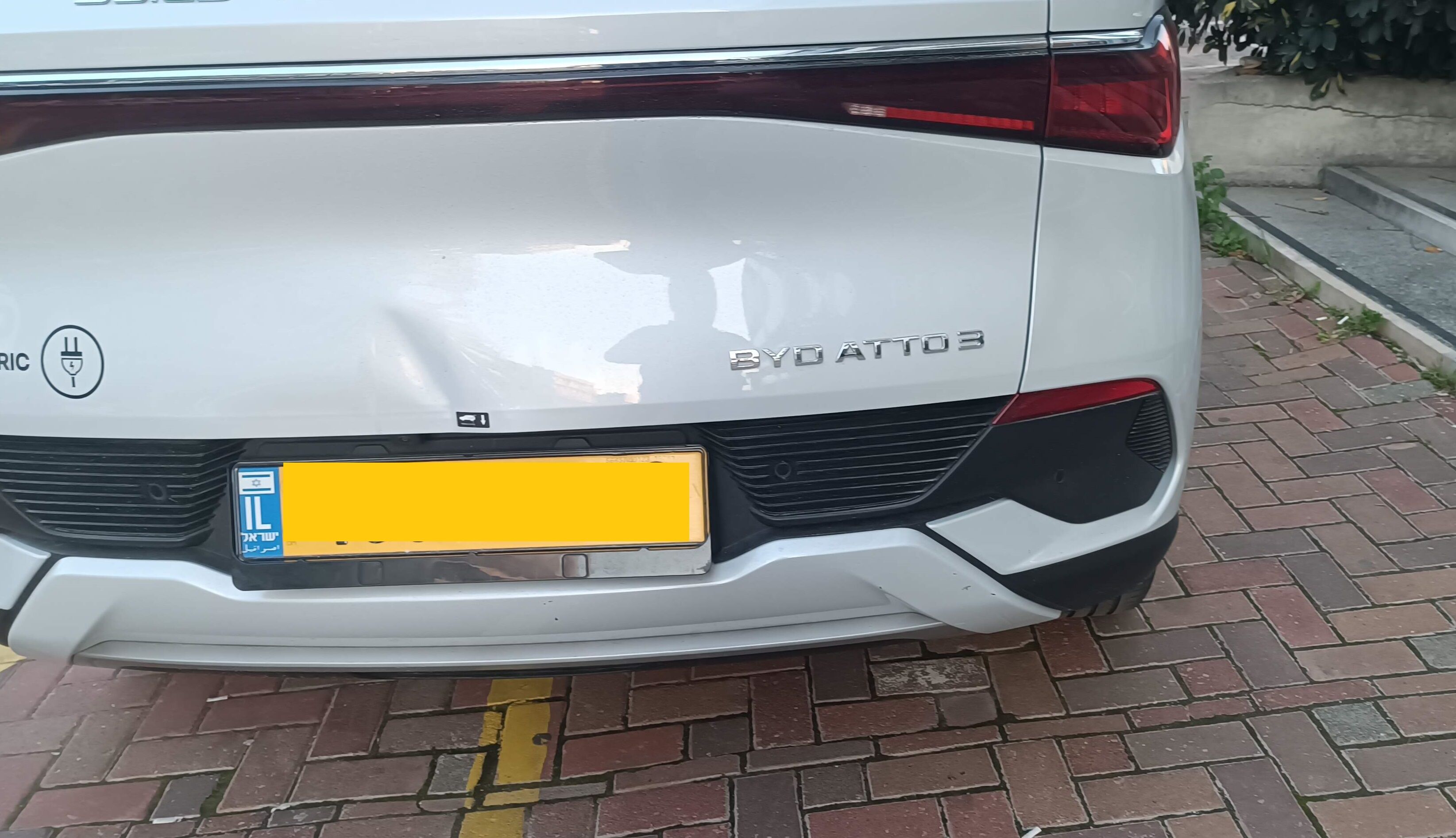

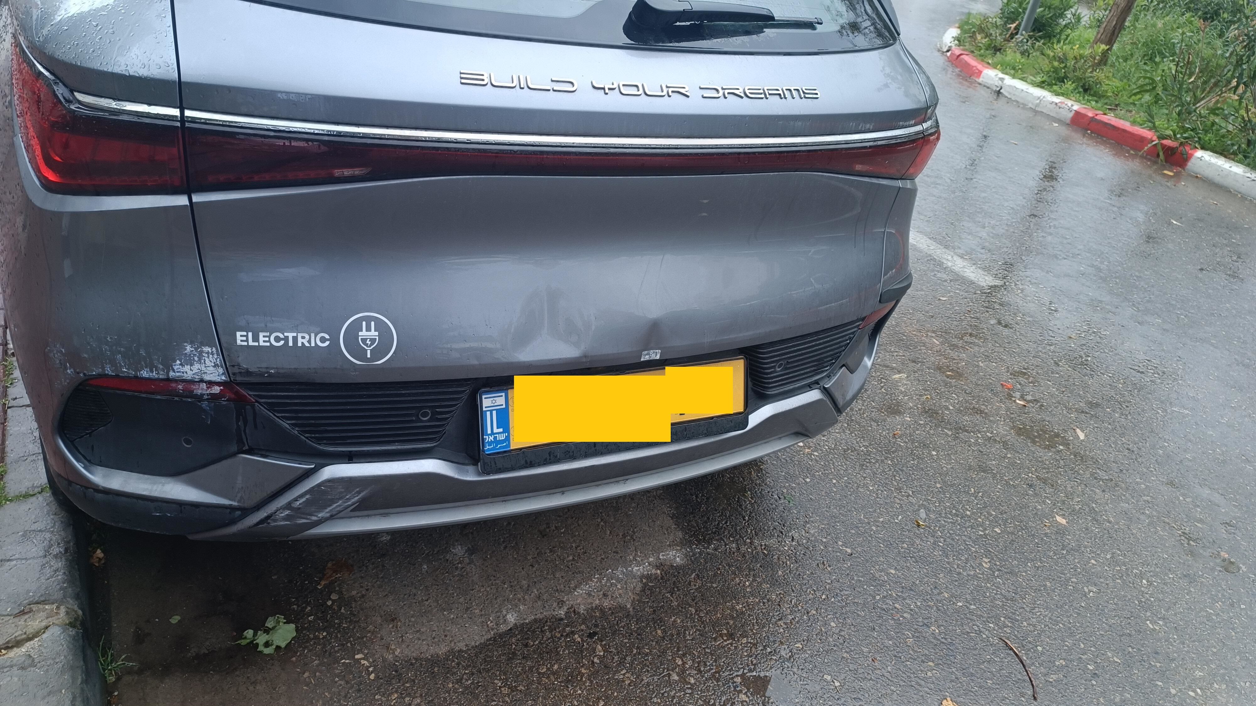

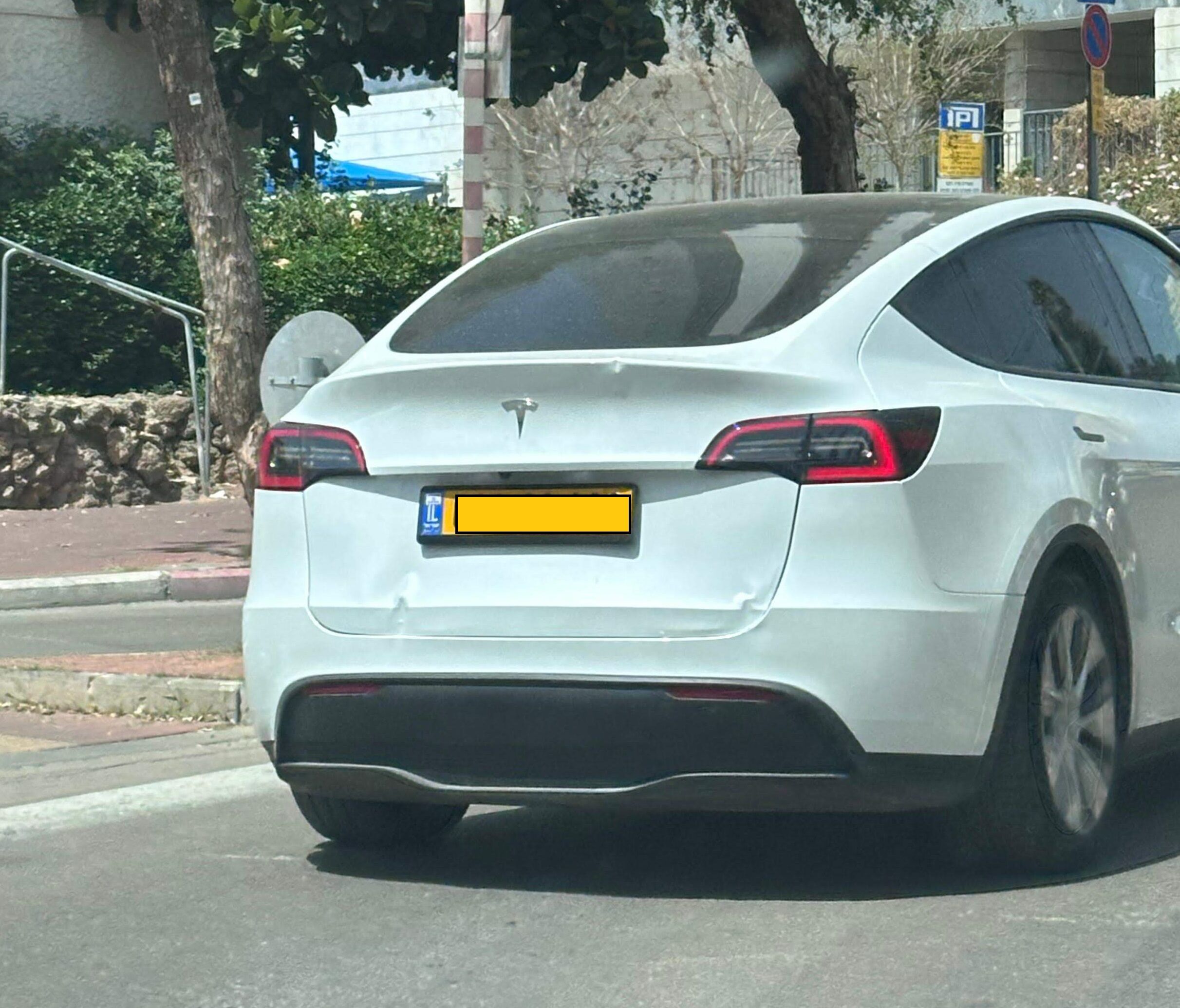

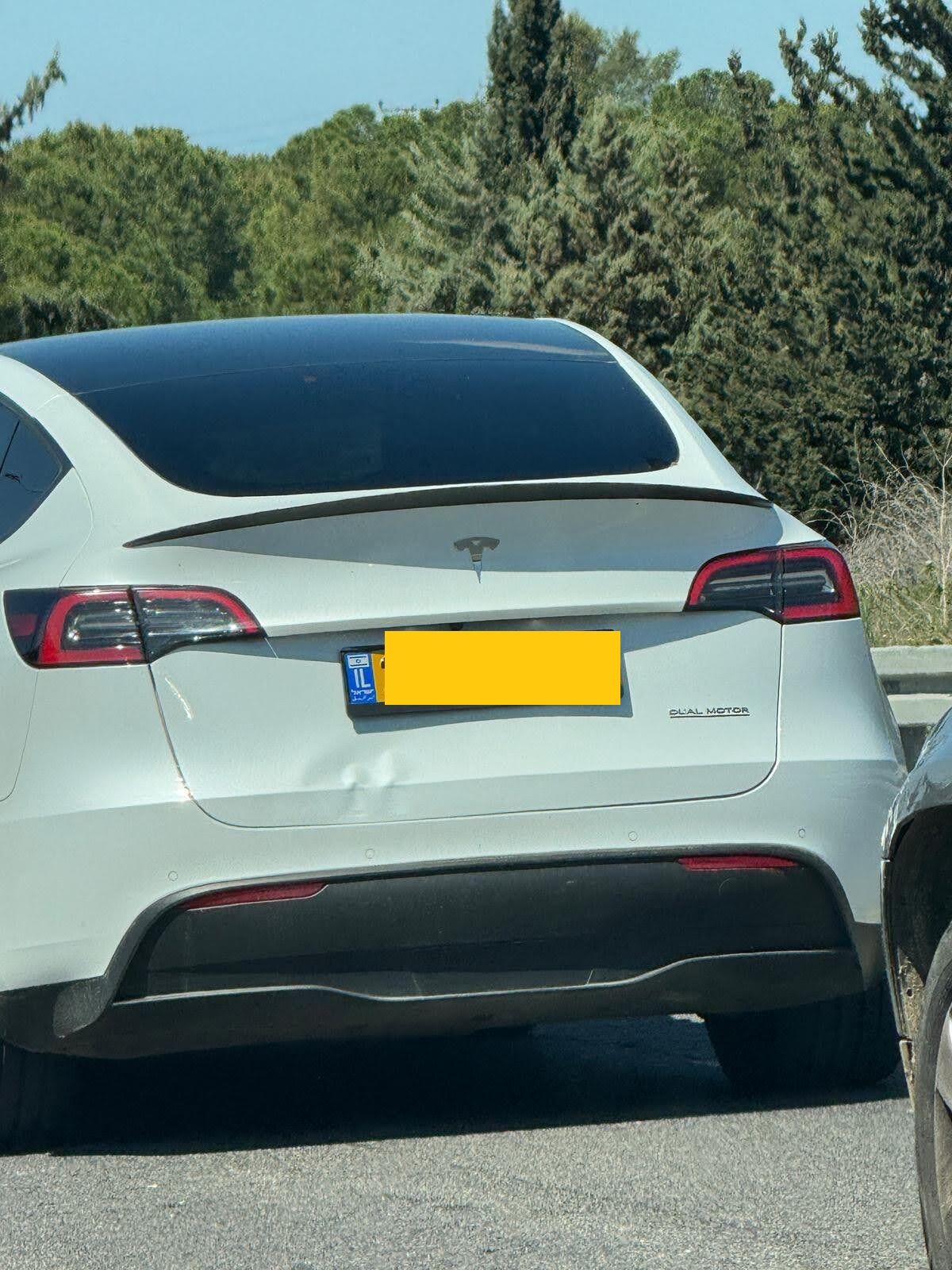

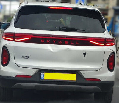

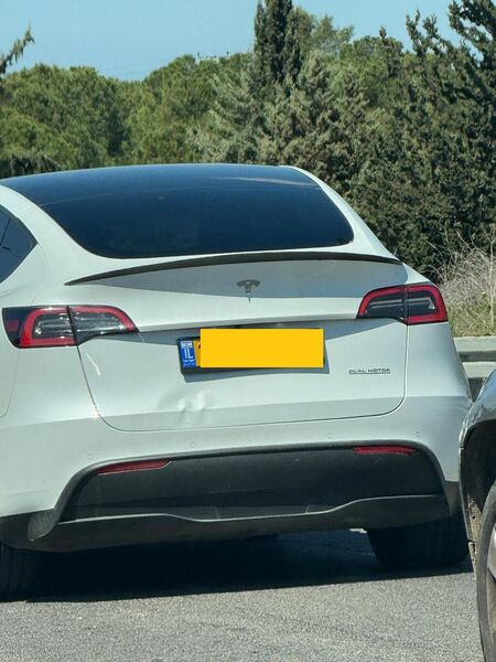

זה נושא די כאוב, עלית על הנקודה העיקרית.
אמנם הטרנד העיצובי של דלת אחורית בקו אפס עם הפגוש מהווה לא מעט גורם תורם, אבל מרבית הפגיעות שאתה מראה הן ככל הנראה פגיעה של הדלת עקב הרמה חשמלית לגובה מקסימלי ופגיעה בצנרת או משהו בולט מתקרה נמוכה או בגדר שנצמדו אליה מידי.
את גובה הפתיחה של הדלת החשמלית ניתן לכוון, אבל מרבית בעלי הרכב לא טורחים/יודעים לשנות את זה בכלל.
המעיכה הסימטרית בטסלה למשל נראית יותר כמו מעיכה עקב מתקן אופניים שהוצמד לאחוריה ונלחץ בעת נסיעה לאחור.
ראיתי במו עיני דבר כזה בחניון , כאשר הנהג התקרב לקיר אבל במצלמת הרוורס לא רואים את המתקן (שנותר על הרכב למרות שלא היו עליו אופניים, מן דבר כזה שעצלנים עושים לעיתים קרובות) ומה שגרם לו לעצור רעש המעיכה עם הפגיעה בקיר. 🙄

לי זה דווקא נראה כמו רוורס לתוך משהו בולט, כמו עמוד נמוך,
המעיכות בפח לא נוראיות, אבל הן לא יקפצו חזרה למקומן כמו פגוש פולימרי לאחר מגע קל.

אם כך (וזה גם הסיבה שאני חושב שנפוצה יותר), חבל מאוד שהיצרנים האלו ויתרו על ההגנה הבסיסית של פגוש פלסטיק שלא בולט החוצה ולא מגן על חלקי פח. כל נגיעה כזאת זה נזק של אלפי שקלים. כאשר הפגוש אם היה בולט מקו המכסה כמה ס"מ (כמו ברוב המכוניות הישנות יותר)  ומבצע עת תפקידו, היה סופג את זה וחוזר לצורתו המקורית ללא נזק או עם נזק מזערי.

לפני כשעה, Buki כתב:
מה אתם חושבים? איך הפגיעות האלו נגרמות?
נראה שממכה.

בכל התמונות אני מוצא קו אחיד - עיצוב תקול.
קפיצה זריזה עשור לאחור בעיצוב והופ - יש פגושים חצי נורמליים. העיצוב הספציפי של הטסלה שמופיע פה מטומטם ברמות, דלת שיורדת מתחת לסף הפגוש...
