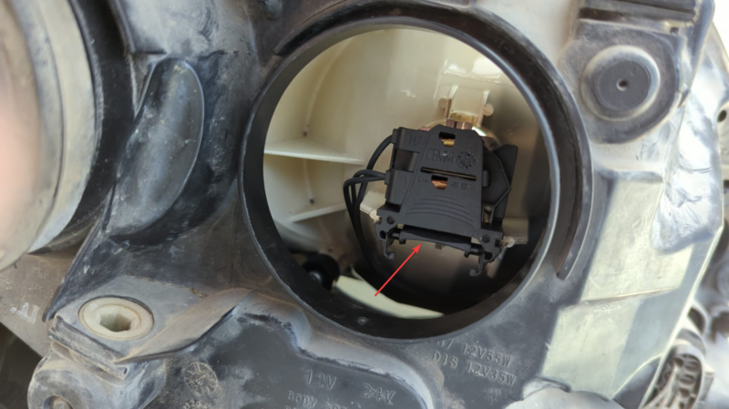

שלום לכולם, אשמח ליעוץ בבקשה.
בפנס הקידמי בצד של הנהג נשבר איזה פלסטיק בבית של הנורה ומאז היא לא יושבת במקום, סימנתי בחץ בתמונה:
אין קליק כשאני מנסה להחזיר את הבית לתוך החיבור שלו. הדבקתי עם דבק שלוש שניות וזה מחזיק כבר תקופה, אבל אני מתלבט מה הפיתרון הקבוע כי כרגע אם נשרפת לי נורה אני בבלאגן. אפשר להחליף רק את הפלסטיק השחור הזה? צריך להחליף את כל הפנס?
מדובר בפורד פוקוס 2009, 1.6, trend x, סדאן.
אשמח לעזרה.

אפשר להזמין את כל החלק מעלי אקספרס 10-30 ש''ח תעשה חיפוש תמונה באפליקציה ותמצא. שים לב שיש כמה סוגים למרות שכולם דומים.

לכול ייצרן רכב יש קיט תיקון לקונקטורים. בדוק במוסך מורשה הייבואן עלויות.
במקרים רבים נהוג לרכוש רק את הקונקטור עם חוטים להלחמה כלומר חותכים את החיווט המקורי ומלחימים אליו את הקונקטור החדש.

לפני 21 שעות, מוטי בננה כתב:
אתה מדבר על בית נורה H7 של אור נמוך?
אם כן, כמובן אפשר לקנות בנפרד, לדוגמא:
https://a.aliexpress.com/_oED3h8S
מחליפים את זה כמו שמרק הסביר - חיתוך החוטים בערך 10-15 ס"מ לפני הבית נורה, הלחמת בית נורה חדש שמגיע עם החוטים, לאחר, ואז בידוד.
