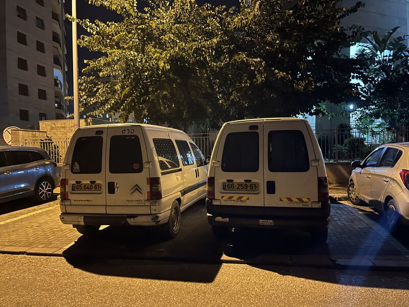

חבר רוצה אוטו כמו שלי אז אני ילך ליראות אחת במחיר 13.000. מה חשוב ליבדוק
מבחינת שיעבודים / תקינות הרכב…וכולי
אני מכיר את האוטו שלי אז יודע על מה להסתכל מהבחינה הזאת אז מה עוד ליבדוק. תודה מראש
וגם יש לו מעלון לנכה שפרק בצד. לקחת את זה או אין מה לעשות עם זה
זאת אומרת זה 1500 שקל מונח על הריצפה או לא שווה להתעסק

קלומטר 190.000 מטופל במוסך יבואן-יש קבלות-טסט עד סוף השנה יד 2
בעיות
אקלאטצ קצת קשה
תושבת מנוע
נישמע תת רוח מדלת צד בנסיעה
צמיגים פלקאן מ2017

בסוף לא הלכתי לאוטו נכה. עלתה מודעה הרבה יותר נורמלית
האוטו היה 4 שנים בליסינג ומאז 14 שנה אצל האדם הזה שהסיע משפחה דתית טיפל אצל היבואן(יש קבלות הכול)
הקלאטש הוא לא כבל אלא 2 משאבות יחסית מאוד רך ואפשר ליסוע איתו גם התושבת אפשר ליסוע ככה דלת צד בעיה ידועה את שלי הצמדתי עם ראצט אז או ראצט או לסדר אותה-עשור קו אין לו בעיה הוא מנופאי רווק
אז לסיכום אם האוטו היה שלי הייתי קונה רביעית פאלקן ב1400 בערך בודק קלאטש ותושבת סיפור של עוד 1000 שקל דלת סוגר עם ראצט עוקב על שמן ומים והאוטו פיקס. האוטו שלו אז הוא ייעשה כבר שיקול דעתו
