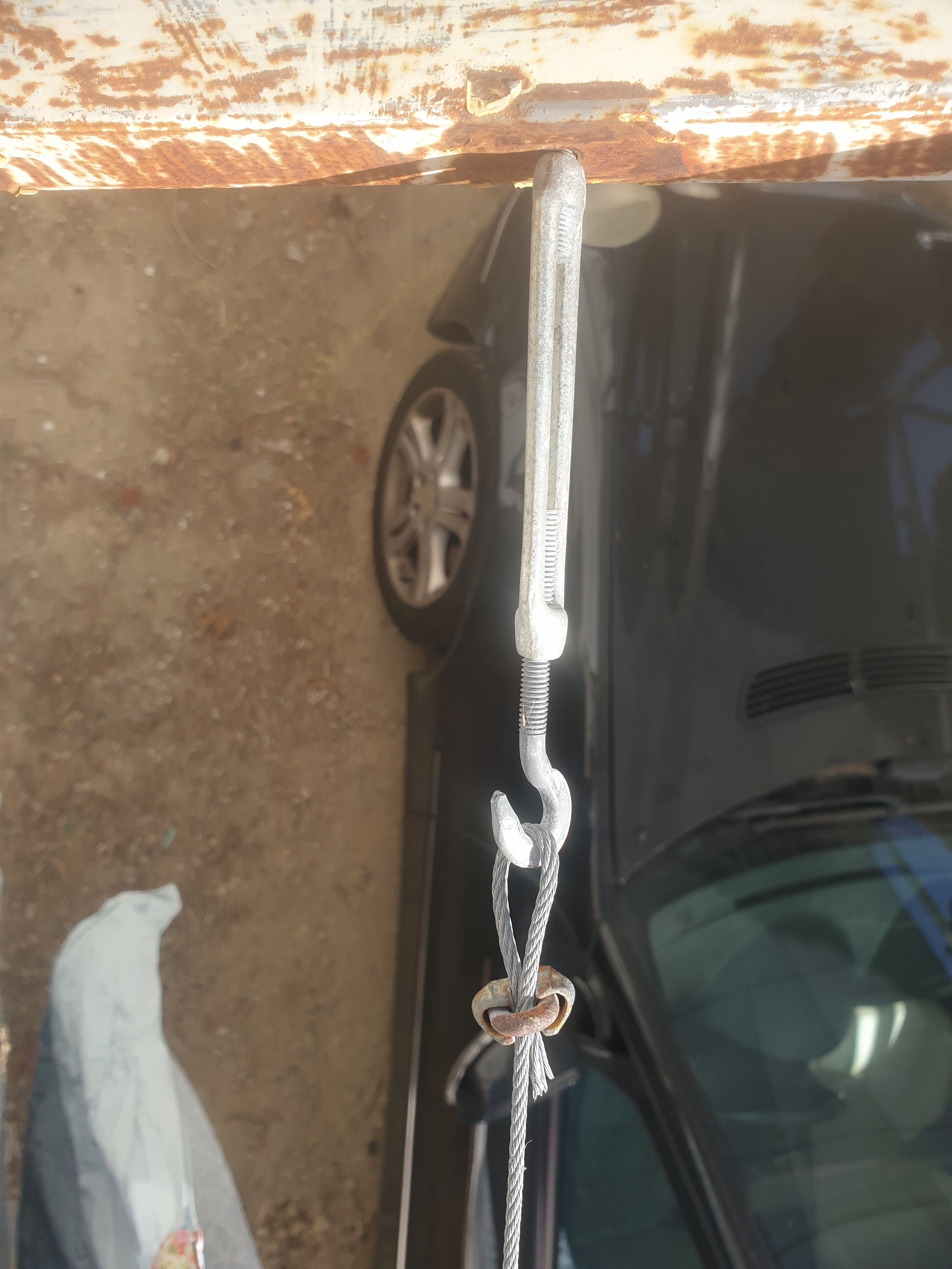

איפה מצאת את המותחנים האלה?
אני קורא להם Bottle screw, לא יודע איך נקראים בעברית.
כפי שציינתי בהודעה הקודמת שלי, הבעיה של התרופפות החבלים משמעותית. המותחנים האלה פותרים אותה.
לפני 5 שעות, David32 כתב:
לפני כמה שנים ראיתי אותם בהום סנטר.
בדרך כלל הבעייה היא למצוא את הקטנים והאיכותיים, נתקלתי כבר במותחנים סיניים שבזמן המתיחה התבריג אלומיניום התפורר.
