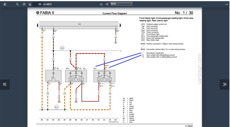

היי, לאחר שבנסיון לתקן נהרס יותר אשמח לייעוץ
תמונה וסרטון מצורפים בהמשך, אך כנראה שבהתעסקות עם התאורת תקרה במטרה להחליף נורה נשבר המתג, שכנראה היה גם סוגר את המעגל החשמלי לכל התאורת תקרה.
משיטוט קצר ברשת מצאתי את המוצר להזמנה, אך חבל לי להשקיע כמה מאות שקלים על easyfix, ואשמח לעזרתכם.
הסרטון מסביר איך החלק בנוי, וכמובן את השאיפה, לבצע מעקף קטן שיוותר על סגירת המעגל של ההנדסה הגרמנית, ויחסוך לי גם על הדרך כמה מאות שקלים.
בנוסף, מצאתי פירוט של החשמל העובר ברכב, אך מניסיוני ובעצם חוסר נסיוני בקריאת דיאגרמות חשמל, אשמח לעזרתכם.
הווידאו : ווידאו
אתר לדיאגרמת החשמל: חשמל
אתה יכול להתקין במקום החלק השבור מפסק בעל 3 מצבים קרי  ON/OFF/ON מסוג הזזה או טוגל.
שים לב לרכוש מפסק מתאים לצריכת הזרם של כול המנורות שדולקות במצב ON.

שים לב להערות בשרטוט החשמלי. החיבורים ודגם של התאורה הפנימית תלויים ברמת הגימור של הרכב והאם הרכב עם סאנרוף.
אם אתה מחפש לרכוש תאורה חדשה אנא צרף את מספר השילדה או חפש האם קיים מק"ט של התאורה מודפס על גבי התאורה.
לדעתי תוכל למצוא חלק חדש מקורי או של ייצרן OEM במחיר של 300-350 שקלים.
