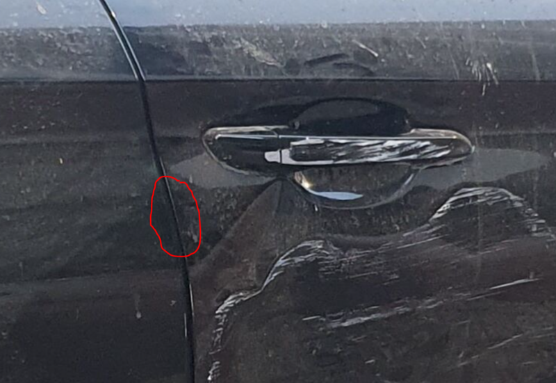

בטעות דפקתי את הדלת באיזה עמוד לפני חודש,
אני רוצה לתקן והציעו לי פחחות או דלת מפירוקים.
הדלת הפגועה היא הימנית ליד הנהג.
עניין נוסף, הדלת האחורית מימין לא נשרטה או קיבלה מכה, אבל כשאני פותח את הדלת או טורק, אז יש רעש של חריקה לא נעימה.
מעבר לזה הכל עובד תקין ואין שום בעיה.
מצרף תמונות.
אשמח להכוונה , מה הייתם עושים?

1. תלוי בעלות. אם היא דומה קרוב לודאי שהייתי בוחר בדלת מפירוק, במיוחד אם ניתן להשיג דלת מאותה שנה וצבע.
2. תן לפחח לבדוק, אבל כדאי שתציץ על הקורה. בתלות במנגנון התאונה יתכן שהיא או הציר נפגעו. או שהדלת האחורית נוגעת בקדמית בזמן הפתיחה.
לפני 5 שעות, David32 כתב:
התמונה, מסומן באדום, כנראה האזור שבו בפתיחת דלת האחורית נוצרה מגע מרעיש עם הדלת הקדמית.
במסגרת התיקון אצל פחח רכב הוא אמור לסדר גם את זה.

לפני 7 שעות, רפי לין כתב:

אישית אני מעדיף דלת תקינה, גם אם לא המקורית של הרכב על פני משהו ממולא בחומר וצבוע בצבע שונה משאר הרכב.
אצלך נפגעה גם ידית הפתיחה, השאלה היא האם יש נזק למנגנון הפתיחה ואיזה חלקים צריכים להחליף.
יכול לספר לך מניסיוני על עלות תיקון דלתות, אבל זה ממש לא רלוונטי, כי כל רכב וכל פגיעה שונים.
  • חודש מאוחר יותר...
עשיתי סקר בכמה מוסכים;
הדלת האחורית הבעיה טופלה, היה קצת לחץ מהדלת שנפגעה וסידרו לי.
1. מוסך אחד הציע החלפת דלת בעלות 3500 עם מעמ.
2. מוסך אחר הציע לתקן ולצבוע את הדלת בעלות 1300+מעמ. נתן גם 5 שנים אחריות לצבע.
לא הבטיח מושלם ואמר שאפשר להגיע עד רמת גימור טובה שלא ארגיש בהבדלים (קצת בצבע שבועיים הראשונים).
אמר לא להחליף דלת, כי זה הפתרון הקל שכל מוסך יציע ואם אפעיל ביטוח זה ידפוק אותי בעתיד עם הפרמיה או אם חלילה אאלץ להפעילו על משהו אחר.
3. מוסך אחר הציע להפעיל את הביטוח כדי לחסוך עלויות תיקון (יש לי העדר תביעות נקי) ולהחליף דלת ועל הדרך אקבל לפי הערכת שמאי אפשרות לתקן ולסדר קצת שריטות פה ושם שממש לא הציקו לי.
או תיקון דלת במזומן ב2000 שקל (אבל הזהיר שמנגנון הידית בזמן תיקון הדלת אולי נגלה ששבור וזה יקפיץ עלויות)
