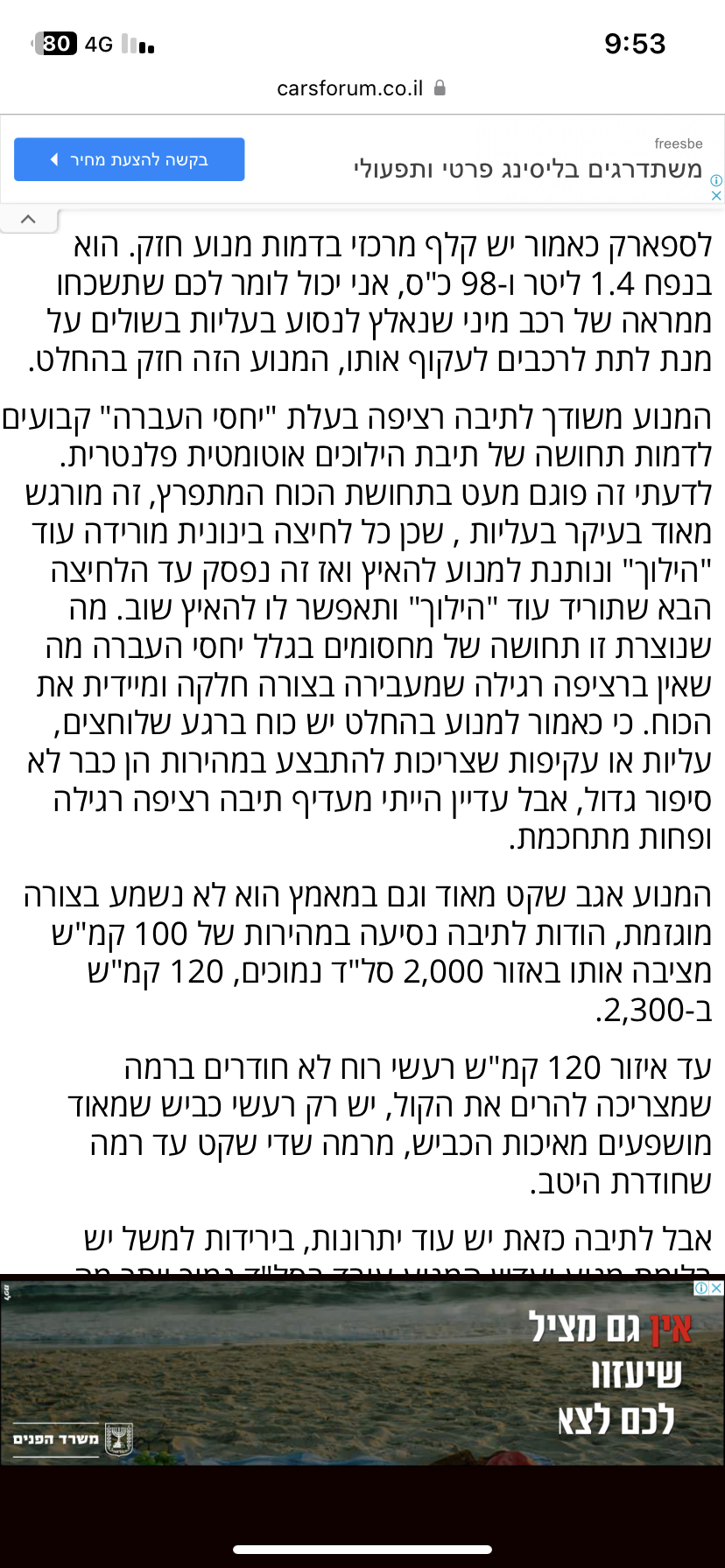

זה לא בדיוק אותו גיר, בספארק הוסיפו מעיין יחסי העברה, הוא שונה באופן פעולה שלו.
יש מעין יחסי העברה, זה גיר רציף שנותן תחושה של פלנטרי. אני בחנתי בזמנו את הרכב וזה גם מצוין בכול מבחן.
מה שאתה אומר רלוונטי לשנתונים המתקדמים יותר.
היה לי אישית ספארק 2017 ולקרוב משפחה 2016 שניהם הסלד בנסיעה קבוע על 2000-2500 בכל המהירויות אם אתה לא לוחץ יותר מדי.
מתי שהתחילו עם המראה המגדילה של האמריקאים הם שינו את התוכנה שתדמה גיר פלנטרי.
זה מה שכתבתי במבחן על רכב2016
צירפתי גם וידיאו שתראה איך הסלד יורד כאילו פלנטרי
אני יודע שזה קיים בשנתונים מתקדמים, אני אומר לך שבשני הספארקים שנהגתי בהם זה לא קיים. זאת מהם שהייתה שלי 3 שנים, בחיים לא דימתה הילוכים. הסלד היה משתנה נטו על פי כמה אתה לוחץ על הגז ולא המהירות. רק מעל 110-115 כבר היה נגמר הטווח הנמוך והיה מתחיל לעלות.
אין לי איך להוכיח לך את זה אבל אני בטוח בזה ב200%.
יותר מזה שגם חבר שלי שנהג ברכב כמה פעמים ציין את זה שהסלד נשאר אותו דבר ואין לו את התחושה המספקת של העברת הילוך.
