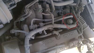

כוונתך לווסת הדלק?
תעלה תמונה ממוקדת יותר.

לדעתי ווסת הדלק הוא בצד השמאלי של המסילה,מדובר בחלק המסומן בעיגול.
עריכה:מדובר ברכיב ששמו הוא Fuel pulsation dampner ותפקידו לעדן את אספקת הדלק למנוע.

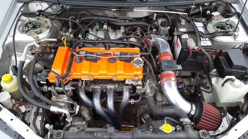

ותנקה את המנוע הוא מטונף אי אפשר לעבוד ככה
מעריך ממש,אז ככה התמונה של המנוע לא שלי מן הסתם,זה שלי (מהתקופה הקצרה שהתקנתי פילטר פתוח לפני שהבנתי שזה לא שווה את זה)
דבר שני:נכון החלפתי הרבה חלקים אבל רובם מאיביי/עלי אבל רובם קטנים ועולים גרושים מה שלא אני רונה מחנות חלקי חילוף שאני קונה אצלו שנים אז הוא עושה לי מחירים,תוסיף לזה את העובדה שאת העבודה אני עושה לבד וכל זה נעשה בטווח של שנה לא כזה גרוע.
הרכב מיושן אבל בתור חייל תפרן אין לי אופציה יותר טובה כרגע.חוץ מזה האוטו מספק לי את הצרכים כרגע אז אני נשאר איתו.
