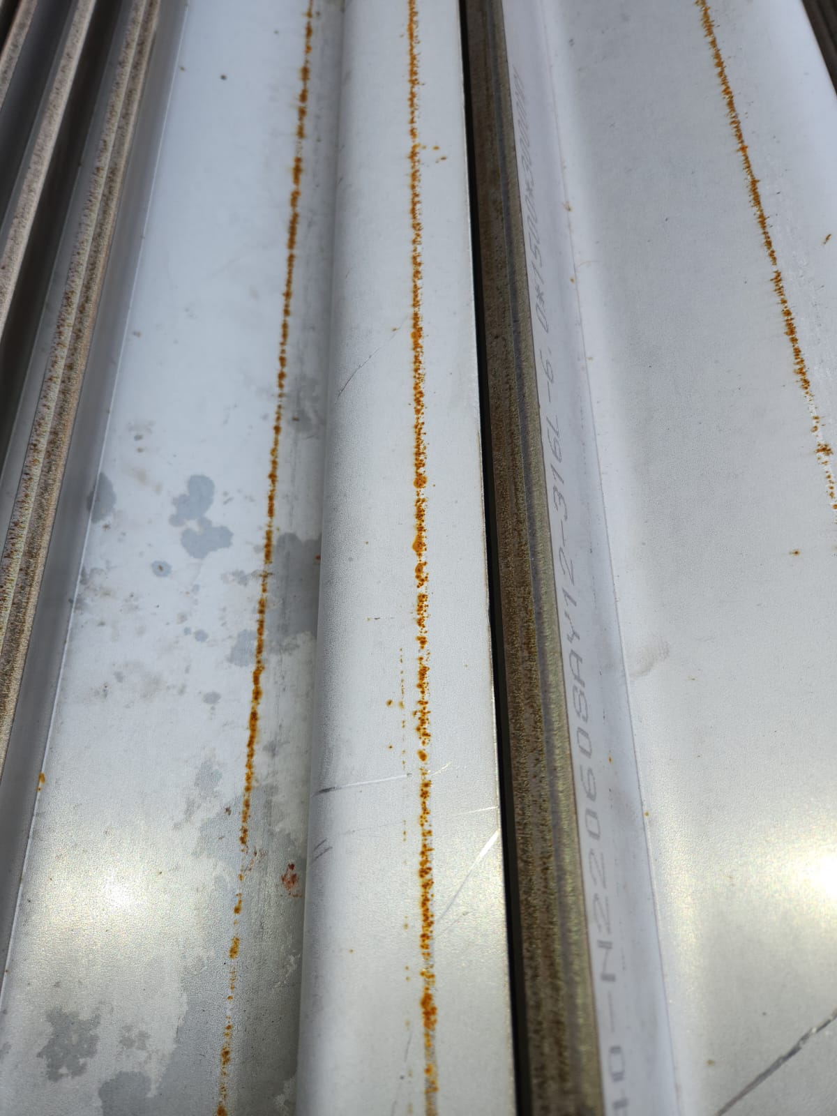

דוגמא לחלודה בנירוסטה 316 בלי רק מהפריזמה של האפקאם (לפני פאסיבציה).
אפשר לראות שהחלודה מאוד שטחית.
