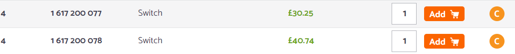

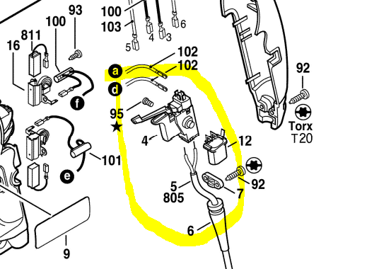

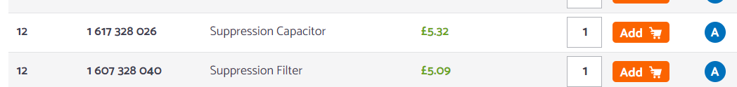

מכיוון שהדגם לא מת - אפילו באתר בוש יש מה שצריך  https://www.boschtoolservice.com/my/en/boschprof/spareparts/gbh-2-24-dfr-3611B730L1
וביתר פרוט
Bosch-Rotary-Hammer-GBH-2-24-DFR-0-611-238-741-illustrations.pdf
קנה כאן   https://www.powertoolspares.com/bosch/rotary-hammer-gbh-2-24-dfr.m/0611238741/spares

תודה על ההפניה, לפי המחירים שם (מפסק ב 150 ש"ח?🤥) נראה לי כי אולי שעדיף שאפנה למעבדה/טכנאי. אני יכול להזמין חלקים ולהרכיב ביחידה התקולה אצלי אבל בלי שאוכל לבדוק מה באמת תקול אני חושש ממצב בו אקנה ואחליף קבל, מפסק ופחמים רק כדי לגלות כי התקצר סליל המנוע... לא אכפת לי לשלם רק עבור בדיקה כדי להיות בטוח מה צריך להחליף.
