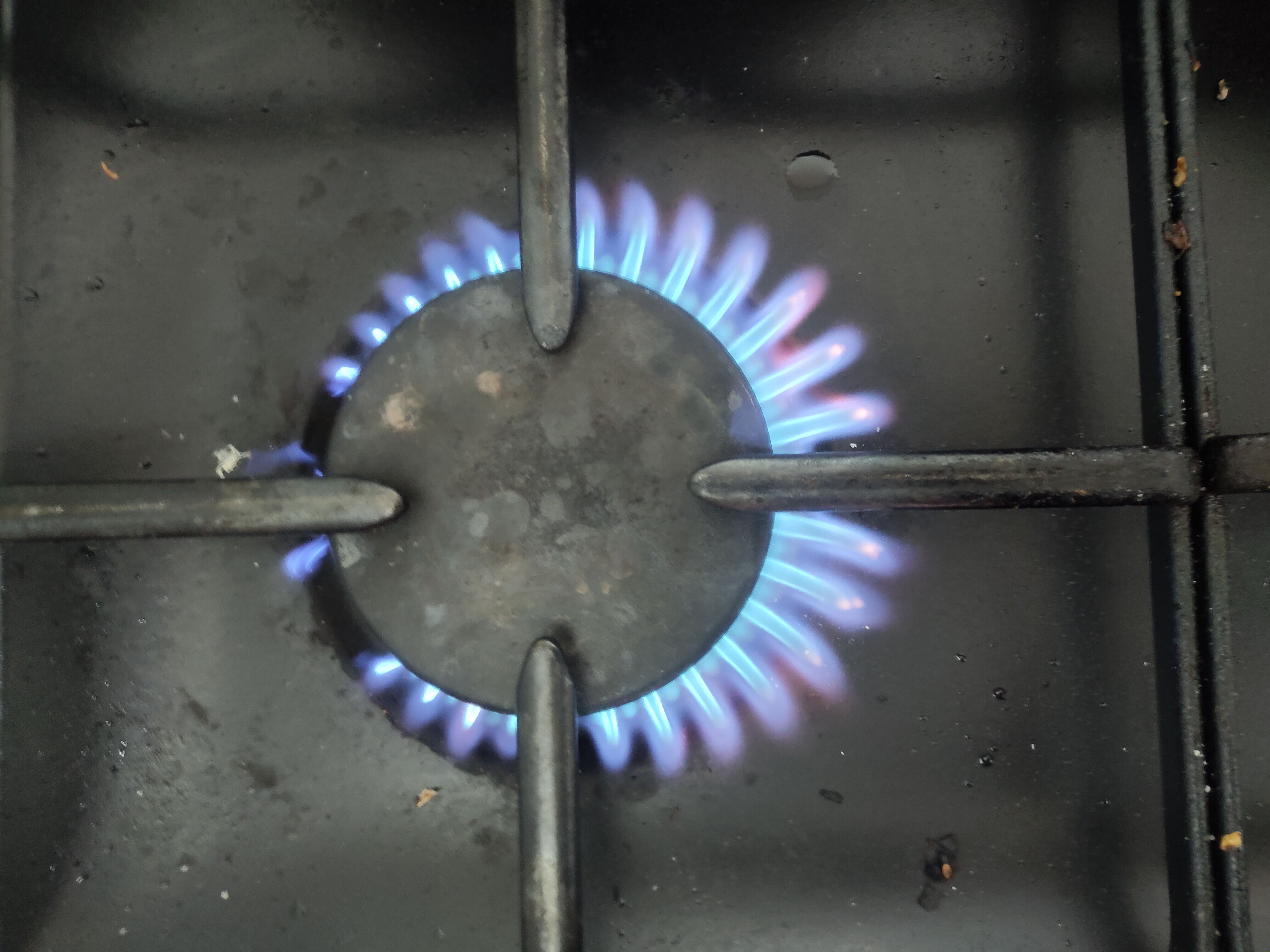

היי הלהבה של הכיריים התחילה לעבוד בצורה לא סימטרית. בהצחלה הז היה כירה אחת או שתיים ואז עם הזמן כולן נדפקו.
פירקתי ניקיתי והרכבתי חזרה כבר מספר פעמים ולא נראה שזה עזר במשהו, אשמח לדעת אם למישהו פו יש מושג במה יכולה להיות הבעיה.
תהפוך את הראש השחור ונקה את החלק האחורי שלו עם סקוטץ'. רוב הסיכויים שיש עליו חלודה.
את חלק האלומיניום שמתחתין נקה עם מברשת שיניים כדי לנקות טוב את כל החריצים. 99% שזה יפתור את הבעיה.
תפרק את הראש ותשים אותו במדיח כלים.
אם אין מדיח, אז תשרה אותו במסיר שומנים או משהו.
זה נראה כאילו משהו סתום שם.
במקרה הכי גרוע, תעבור לאינדוקציה
