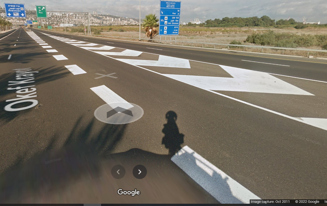

דרך אגב - יש גם ההפל: סימון 808 שהופכים למין מלבנים רחבים, כמו ביציאות מכבישים מהירים, למשל כאן (22\פז):
הסימון הזה אינ מופיע בלוח התמרורים ואינו מובן מאליו, מה גם שבמקומות רבים הוא הופך ל-815, אבל מרחוק, ובזוית הראיה של נהגרכב פרטי, קשה להבחין היכן מסתיים ה-808 ומתחיל ה-815.
מעבר לכך מדובר בסימון ישן, ובעוד אחד מהאלתורים של עיריית חיפה, יש לא מעט מוזרויות כאלה ברחבי העיר. סתם, היה לי ויכוח עם ישה, שנמשך איזה שנה, על הסימון בצומת אלבז\יד לבנים, וחידת הסימון הזה טרם נפתרה.
