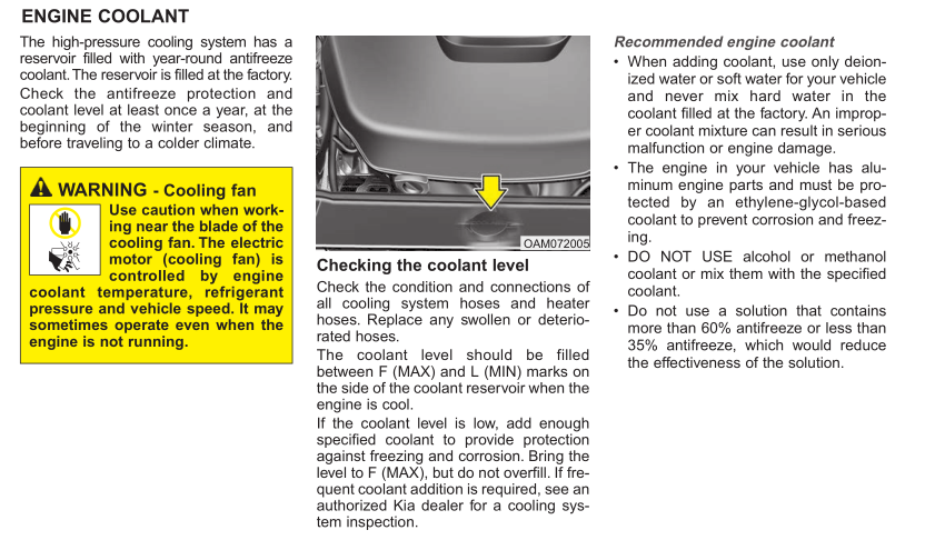

מצרף תמונה שמצאתי בפורום.
גם במה שצירפת, גם בספר רכב של יונדאי, וגם בסרטון יוטיוב רישמי של יונדאי אומרים לבדוק נוזל קירור ע״י התבוננות במפלס במיכל העיבוי.
אגב בסרטון הם בפירוש אומרים ״אין צורך לפתוח את מכסה הרדיאטור״.
אבל השאלה איך אפשר לדעת שאין בעיה ושאכן המים עוברים מהמיכל עיבוי אל הרדיאטור באופן תקין אם לא פותחים מדי פעם פקק רדיאטור להתבוננות.
