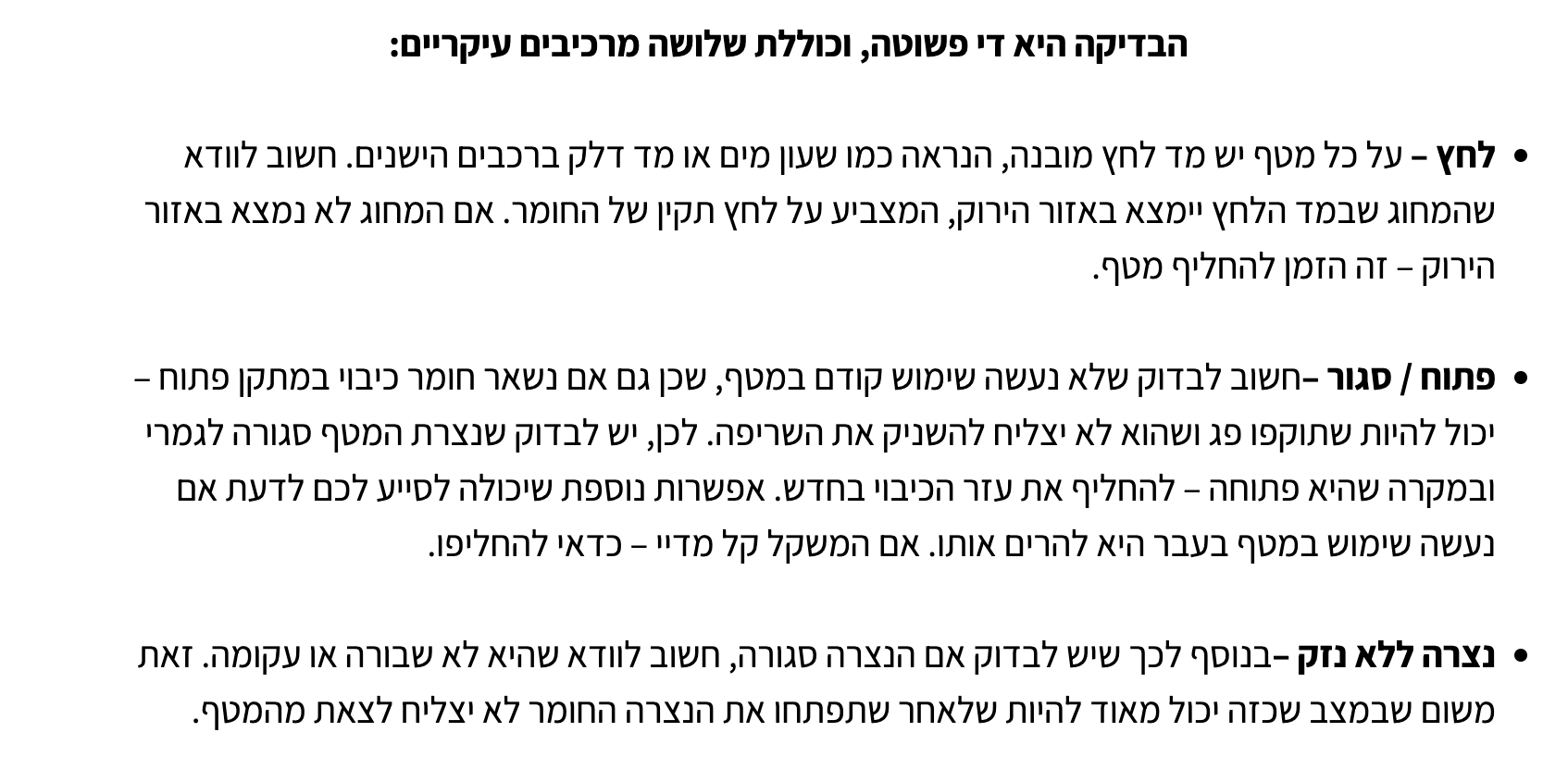

יש לי מטף (המילה הנכונה הנה מטפה) הלון 1211 גז הסנקה חנקן יבש
בן יותר מ 20 שנים ושעון הלחץ מראה על הירוק.
הוא נמצא בצל בתוך ארון בבית והאם צריך לאיזו לחזוקה עבורו?

למיטב הבנתי, הלוקרבון זאת גרסה יותר ידידותית לסביבה לעומת הלון, ולכן כיום משתמשים בהלוקרבון.
לאחר חיפוש בגוגל, ראיתי שיש איסור על ייצור של גז הלון מאחר והוא פוגע בשכבת האוזון (אך מאידך, יש היתר לשימושים ספציפיים בהם הוא חיוני וכנראה אין לו תחליף).
לגבי תוקף מטפה - למיטב זכרוני, למטפה הלון והלוקרבון יש תוקף 12 שנים, ולאחר מכן יש צורך לבצע בדיקת תקינות.
אם מטפה הלון חגג 20, לדעתי (הלא מקצועית) מומלץ להחליפו
לאחר חיפוש בגוגל, מצאתי את הקישור לקובץ הבא. רשום שיש צורך לבצע בדיקת לחץ הידרוסטטי (ראו בתחתית עמוד 9)
https://www.chamber.org.il/media/155343/129-1.pdf
