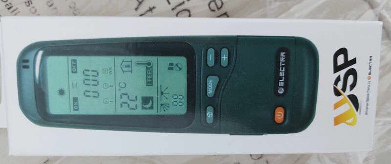

אז בדקתי. בשני השלטים 27 מעלות.  במד חום הרגיל 28 מעלות. שני השלטים הם UPS של אלקטרה
המזגן מכוון ל 26 מעלות. יש לקחת בחשבון שיש סטייה של מעלה +/- בכל מד חום דיגיטלי.

מה שאני יודע זה. שבשלטים של אלי. אין ifeel. וגם לא מחזיקים מעמד.

לפני 33 דקות, Michaelr כתב:
לא יודע, זה נראה בדיוק השלט של אלקטרה, כולל מדבקת הנחיות בעברית בשלט https://www.aliexpress.com/item/32671496683.html
אצלי גם השלט נראה בדיוק ככה.
ההבדל הוא שהחיישן טמפ שלו מאוד מזיף.
