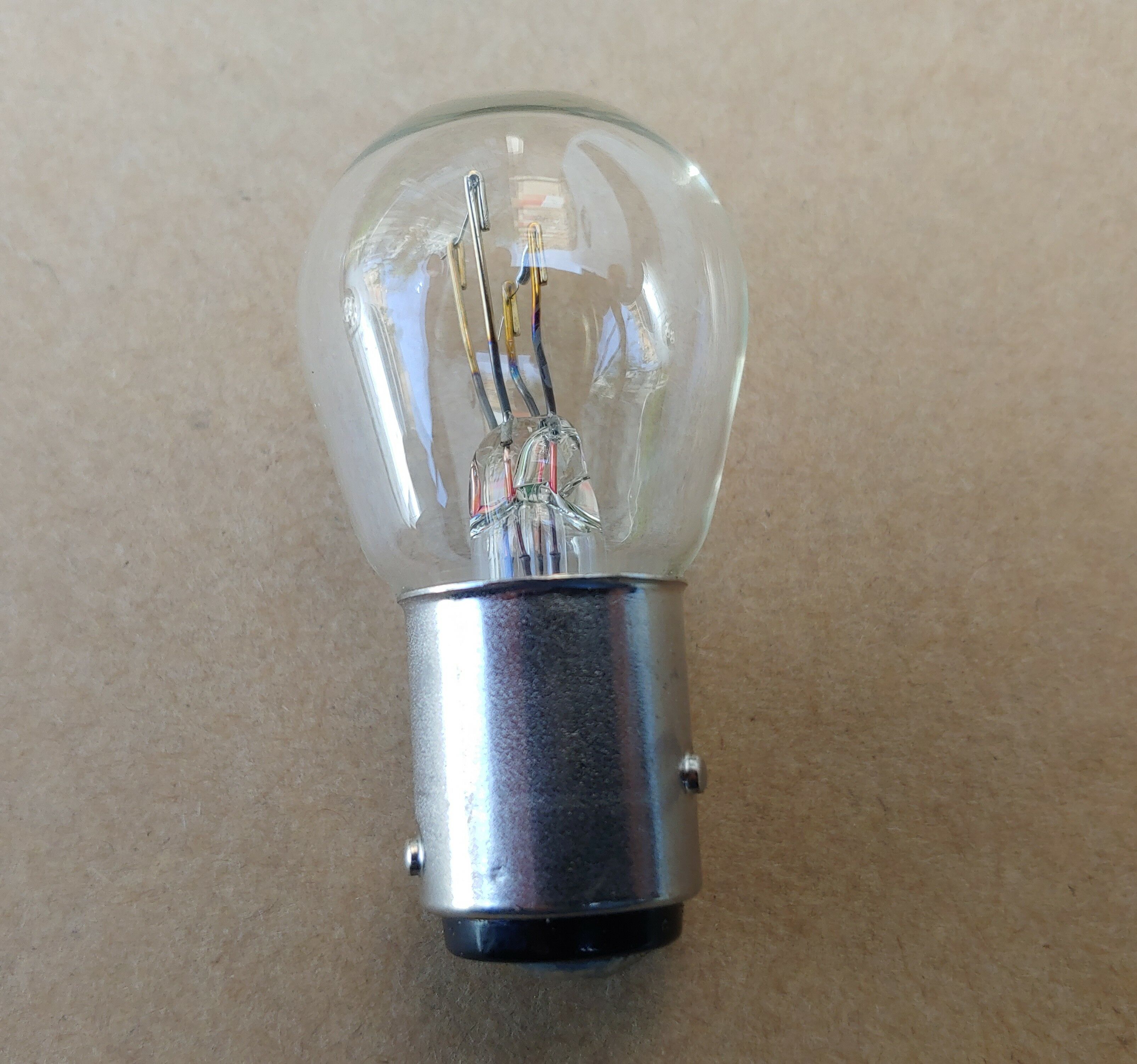

פירקתי אותה, לא בדיוק הסתכלתי אליה, לקחתי מהספיירים שהיו לי נורה שנראית זהה - לא מתאימה. דולקת אבל לא יושבת טוב.

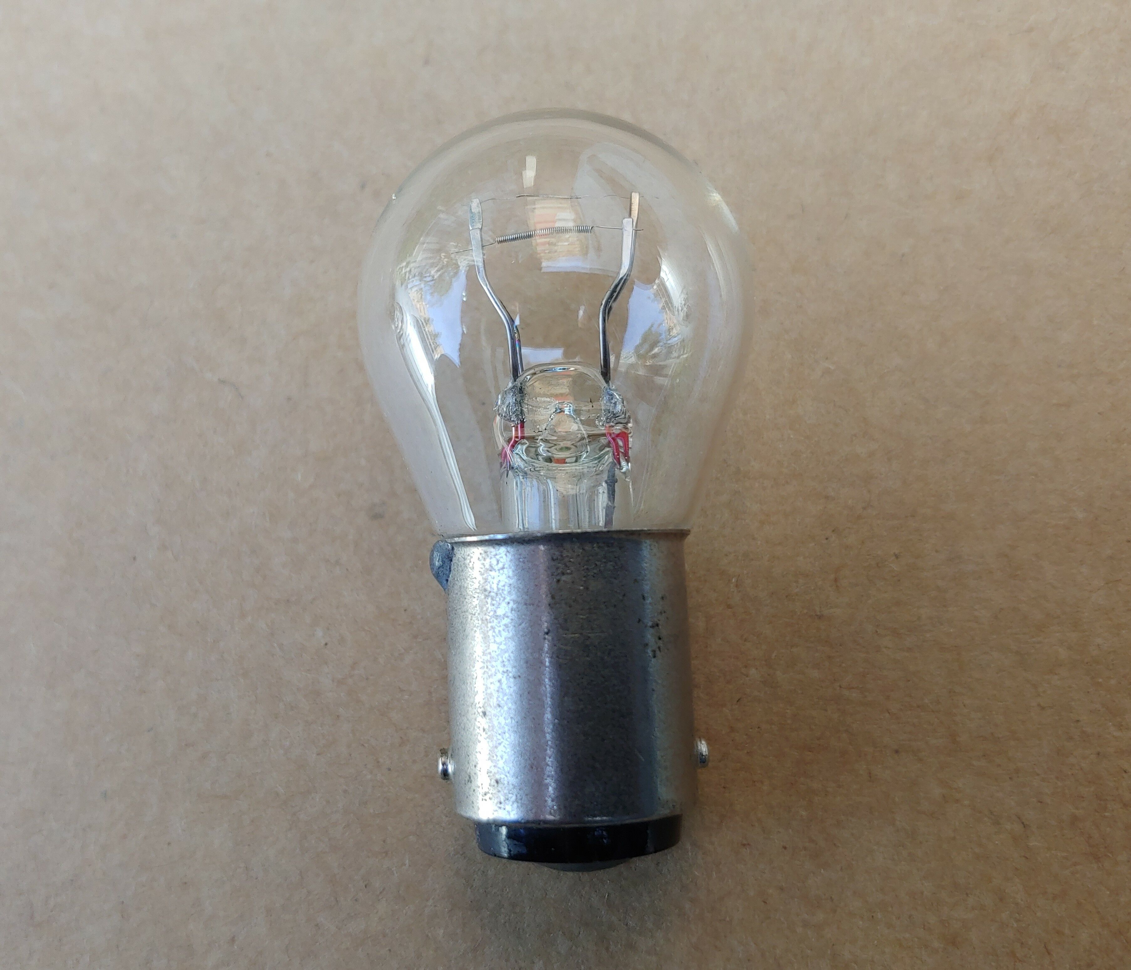

טוב, הבנתי שיש שני סוגים, קניתי נורה אחרת, גם לא בדיוק הסתכלתי עליה. לא מתאימה, אי אפשר בכלל להרכיב.

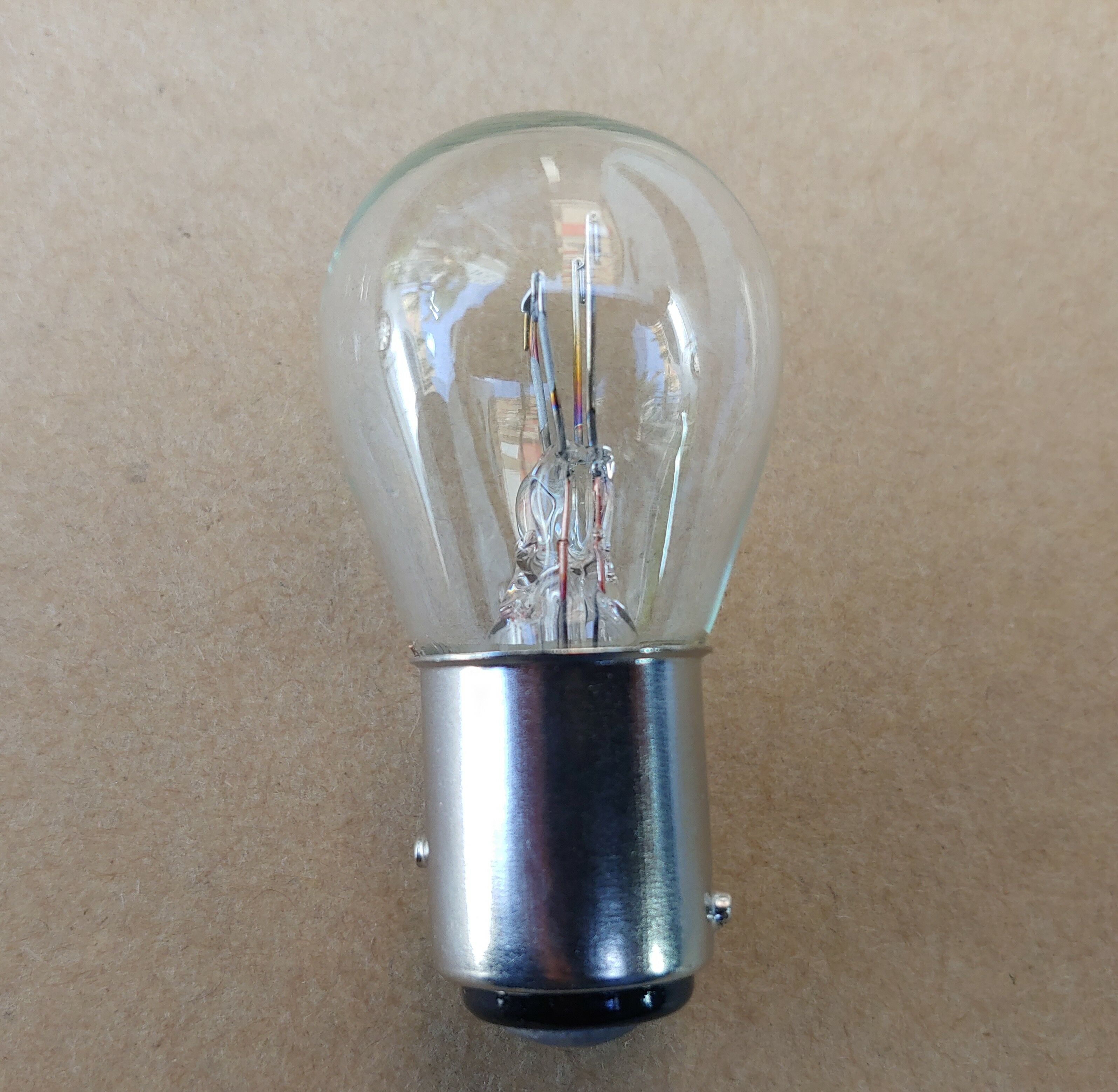

פה כבר קלטתי שצריך לקחת את הנורה השרופה ולהסתכל על מיקום הפינים בחיבור הבייונט שלה. בפעם השלישית הצלחתי לקנות נורה מתאימה.

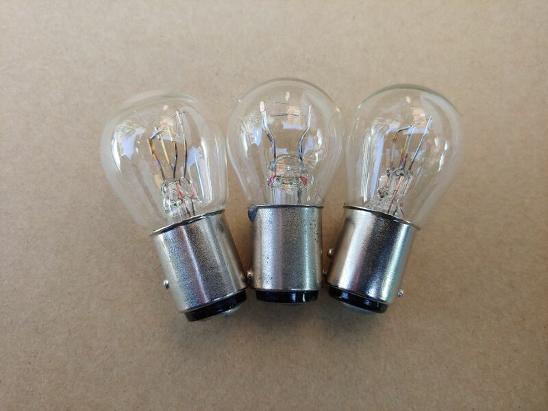

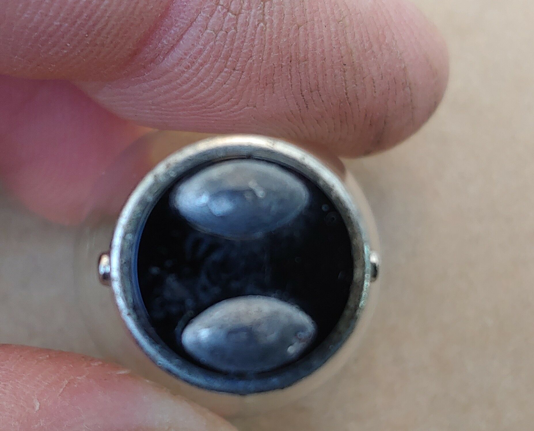

שימו לב.

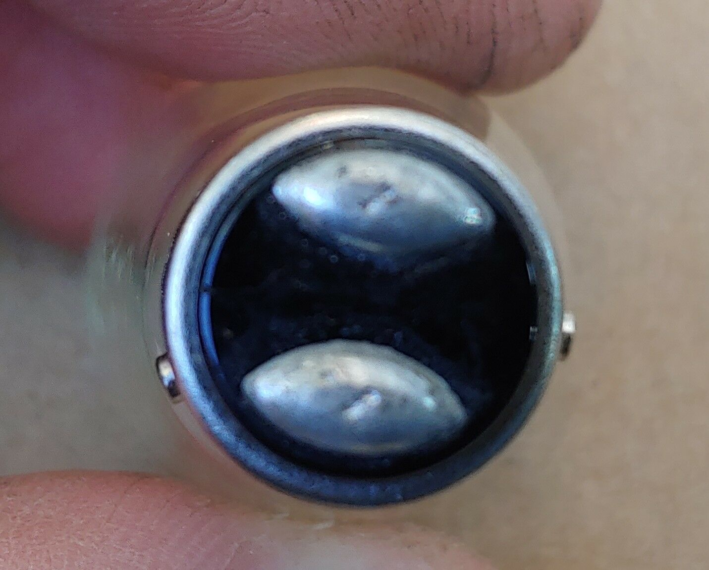

שלושתן נראות זהה. כמעט.
בראשונה הפינים בגובה שונה.
ונמצאים ב 180 מעלות זה מול זה.
בשניה הפינים בגובה זהה.
וגם ב 180 מעלות זה מול זה.

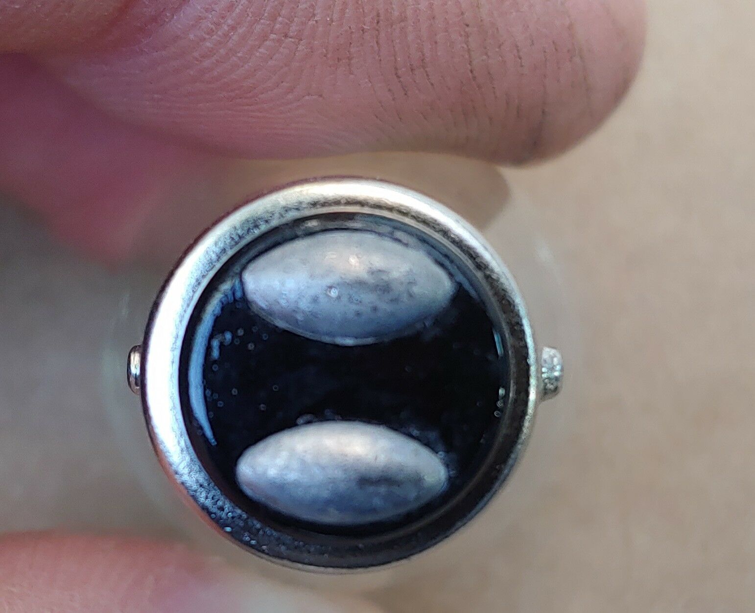

בשילישת הפינים בגובה שונה.
ולא ב 180 מעלות זה מול זה אלא במשהו כמו 150 מעלות.
בקיצור, תבדקו לפני שקונים 😄

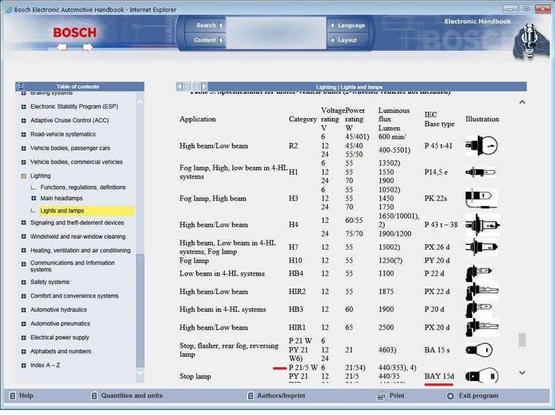

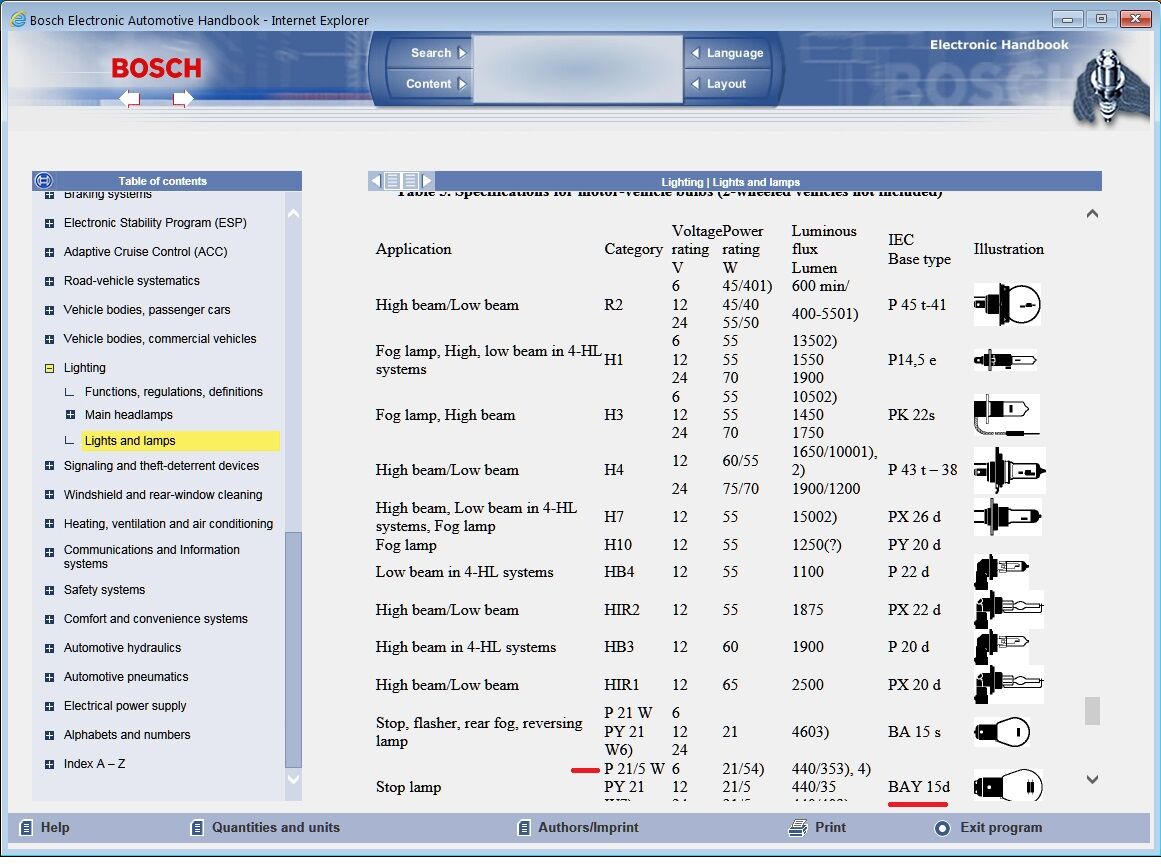

לדעתי ברוב הרכבים סוג הנורה כמו אצלך. וקיים תקן למנורות האלה.
ההגדרה המדוייקת היא:
P21/5W
עם בסיס: BAY15d
מתח: 12V
