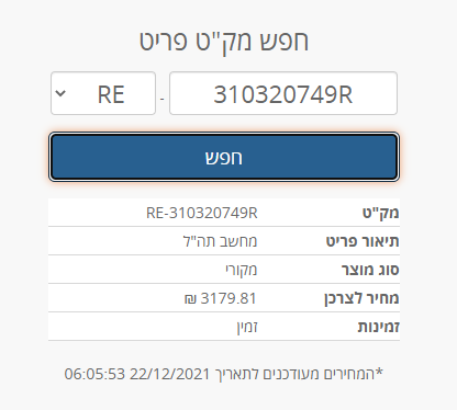

כך נראה החלק
https://moto-dynamic.com/310320749r,3,886,31733

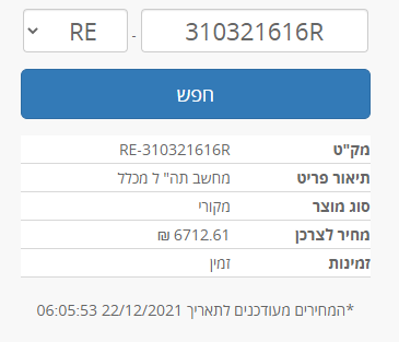

אני מתכנת כאלו על תקן שבועי לכל הסוגים של רנו,יש כמה מקט"ים לדיזל ובנזין,אחד אני לא מכיר פחות מ-2000 ש"ח לפני,ויש כמה ממש יקרים.
דוגמית של מגאן גרנד קופה 2019,לפני שעברו לגיר רטוב

כך נראה החלק
