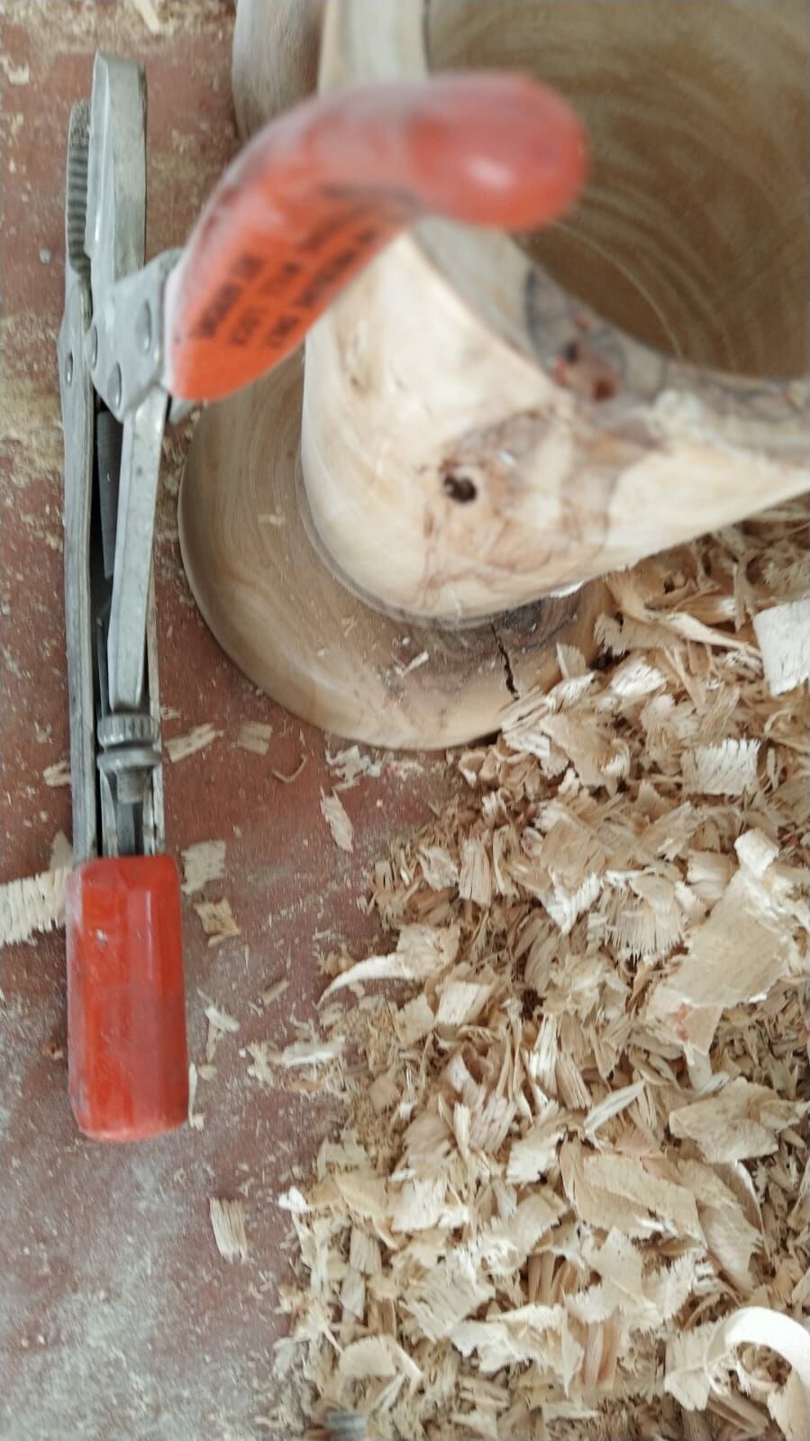

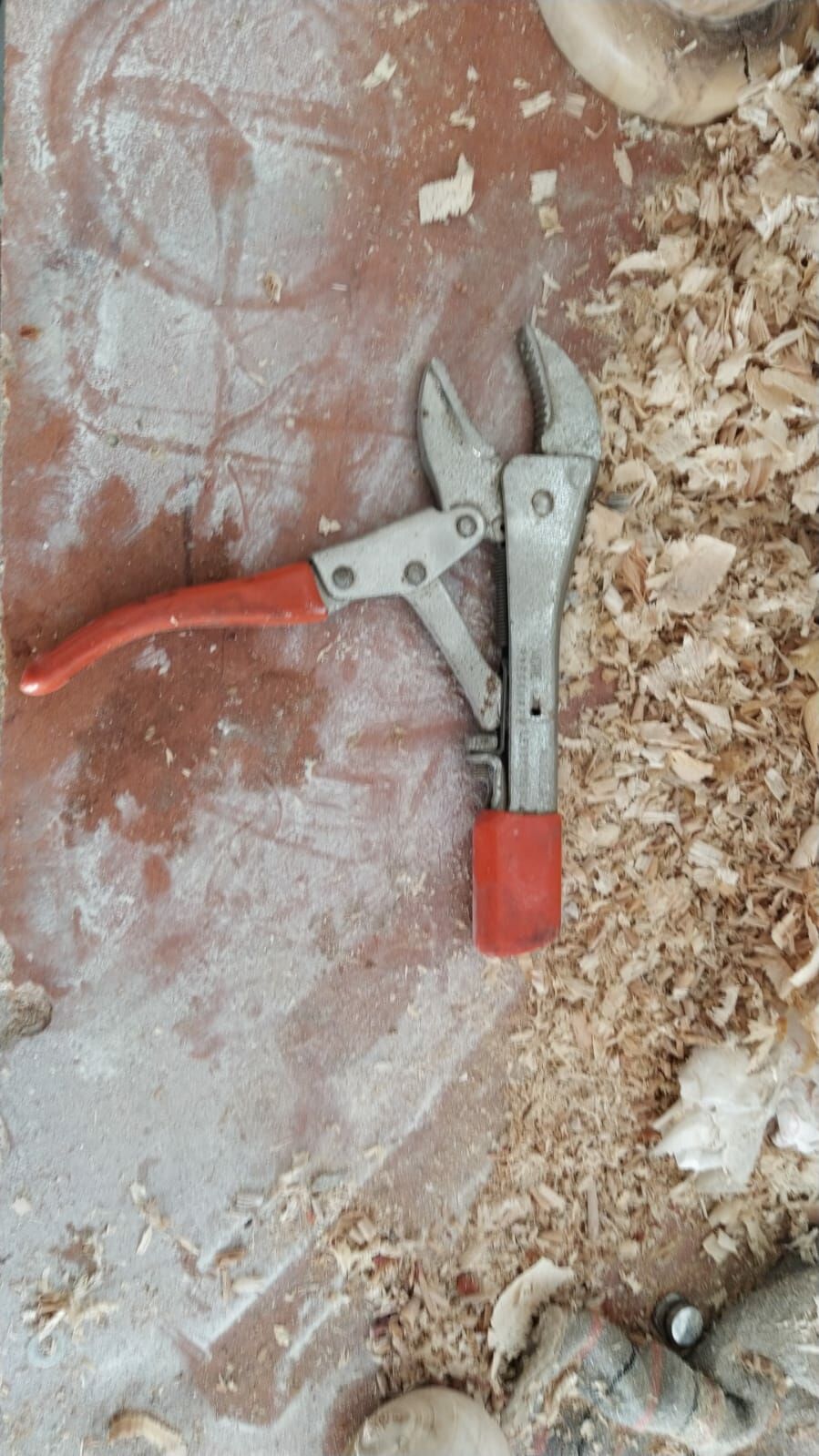

לי זה נראה כמו סוג של פלאייר פטנט, עם פטנט אחר :lol:
זה לא חריג שחברות שונות ינסו "להמציא" את הגלגל מחדש, ובמיוחד אם יש הגנת פטנט על כלי מסויים שהם רוצים לייצר בעצמם.
לדעתי הגלגל הקטן אמור לעשות משהו. ניסית להוריד את הכיסוי האדום הקצר בצד ימין ולראות מה נמצא מתחתיו?
תודה, זה רעיון.
בכל מקרה אנסה להוריד את הכיסוי פלסטיק כמו שהוצע ולראות מה יש מתחת. ניחוש שלי הוא שה 'L' שאילו מחובר הבורג יכול להישלף ולהיות מחובר נמוך יותר כך שהפלייר ינעל.
ממה שאני רואה תפקיד הגלגל הקטן הוא לקבוע את נקודת הנעילה של הפלייר (כמו הבורג שנמצא למטה בפלייר פאטנט רגיל)

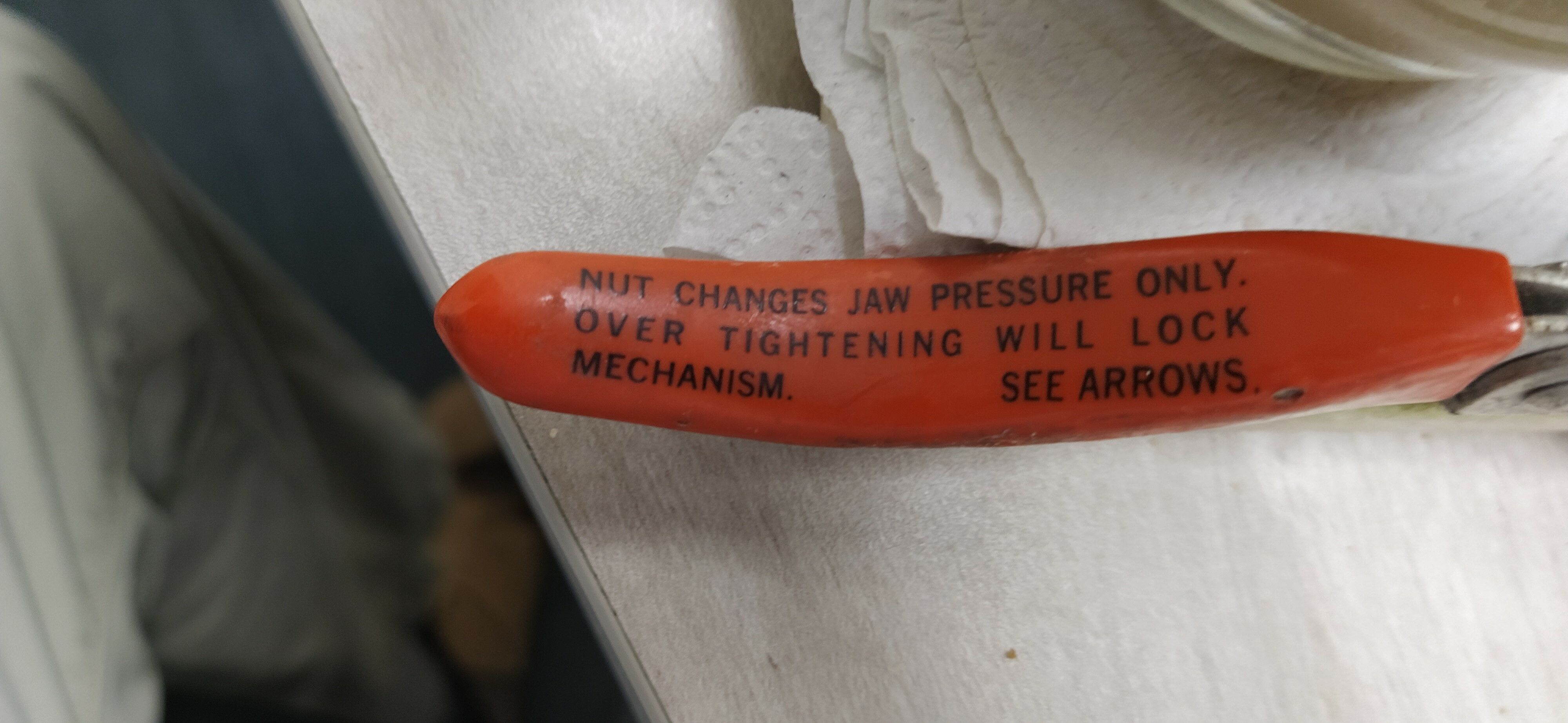

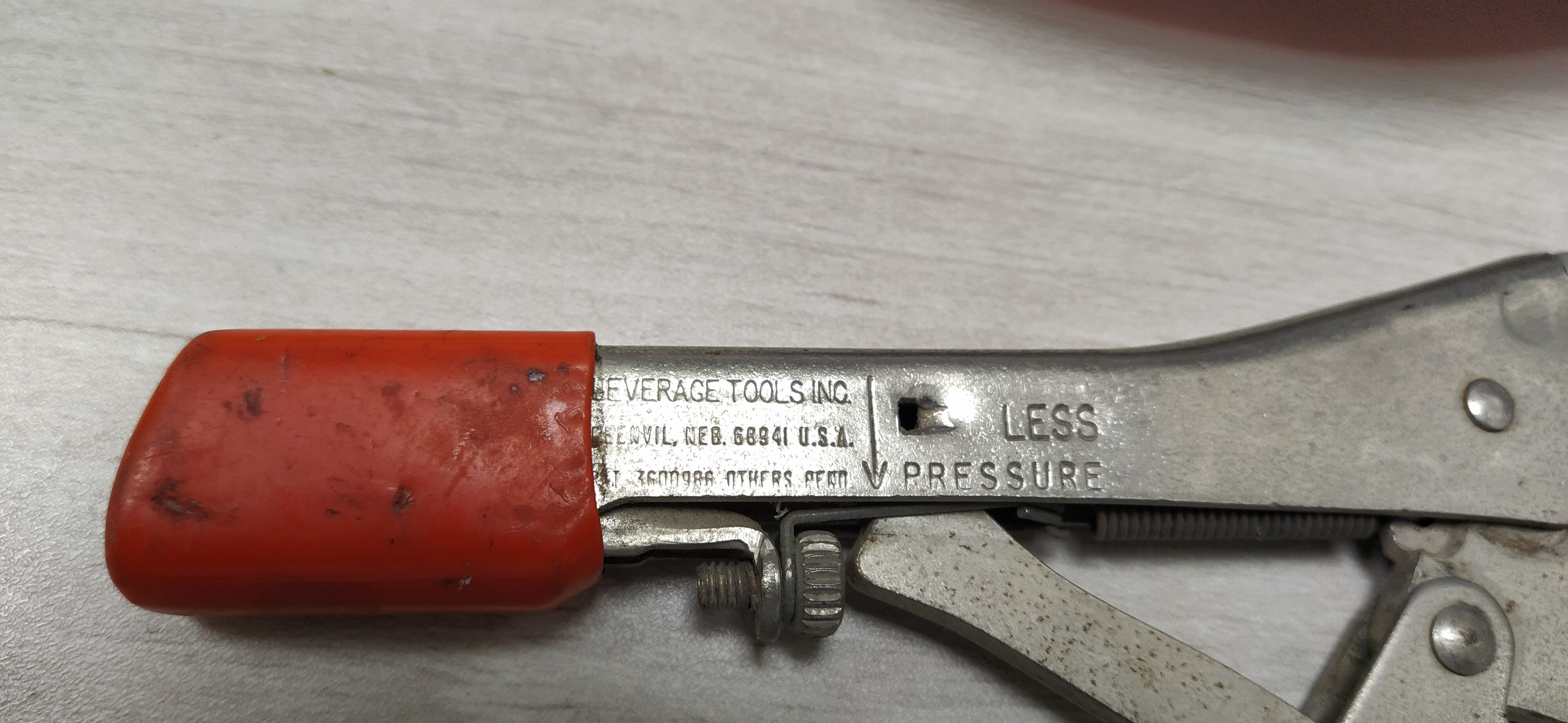

ניסיתי להוריד את הכיסוי אך זה כנראה בלתי אפשרי, צילמתי את מה שמוטבע במתכת וגיליתי הדפסה נוספת בצד הפנימי של הידית. נותן אינפורמצייה כלשהי?
יש לי ג'בקה כזו של wurth.
הבורג קובע את מידת הלחיצה והלחצן האדום למטה משחרר את הנעילה
You can always count on Americans to do the right thing - after they've tried everything else.
W. Churchill

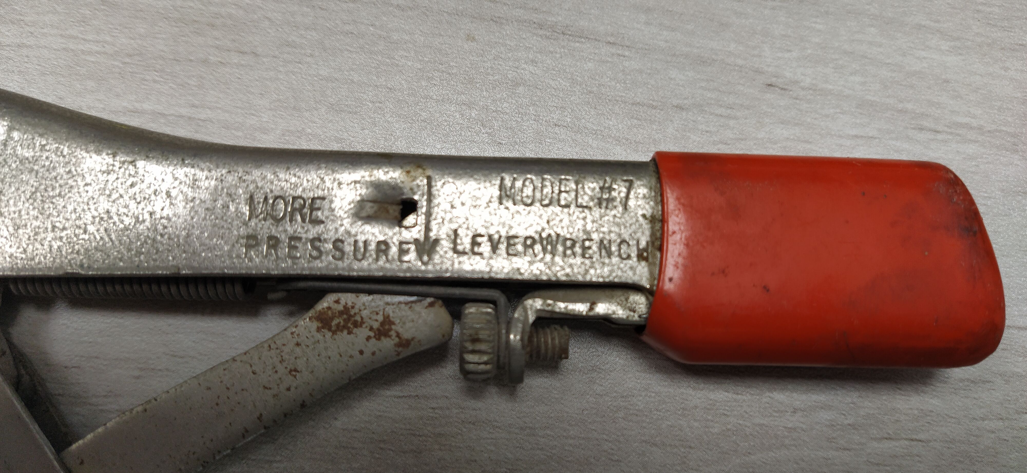

גגל LEVERWRENCH MODEL 7. זה שם הכלי כמו שמופיע בתמונות, עכשיו כשאפשר לקרוא מה כתוב 😉
תמצא הרבה כלים כאלו.
מסתבר שזה פלאייר שאיננו ננעל, אלא רק בעל עצמת לחיצה מתכווננת עם הכפתור, כאשר כח הלחיצה מבוצע עם היד. מדובר על כלי ישן למדיי, ראיתי דוגמאות שלו משנת 80 ומנחש שקיים עוד מלפני כן.

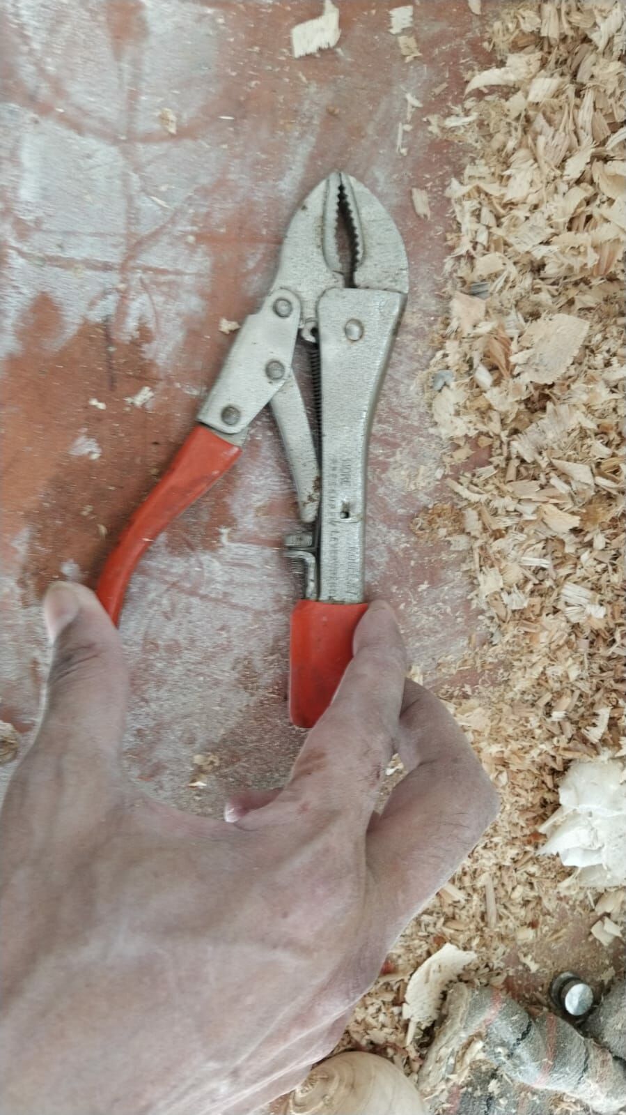

הסתקרנתי ושיחקתי איתו קצת אתמול, סיבוב הבורג משנה את זווית הידיות במצב פתוח ואת מרחק הלסתות. מה שמאוד מפריע בשימוש בו (וכנראה מה שגרם לי לא להבין את הישום/שימוש בכלי) הוא שזווית הידיות במצב סגור מאוד גדולה (בהשוואה לפלייר/ג'בקה) ומאוד לא נוח/טבעי להחזיק אותו במצב מהודק.
רעיון מציון וישום/תיכנון מפגר. אני יודע כי צריך יותר מהלך כדי להשתמש במכפיל כח אבל בחייאת, במצב לחיצה סופי צריך לאפשר להגיע למצב בו היד פחות או יותר סגורה ולא כמו היום בו צריך להפעיל כח בזמן שכף היד מנסה להחזיק תפוז... תקטינו את הזווית סגירה!
