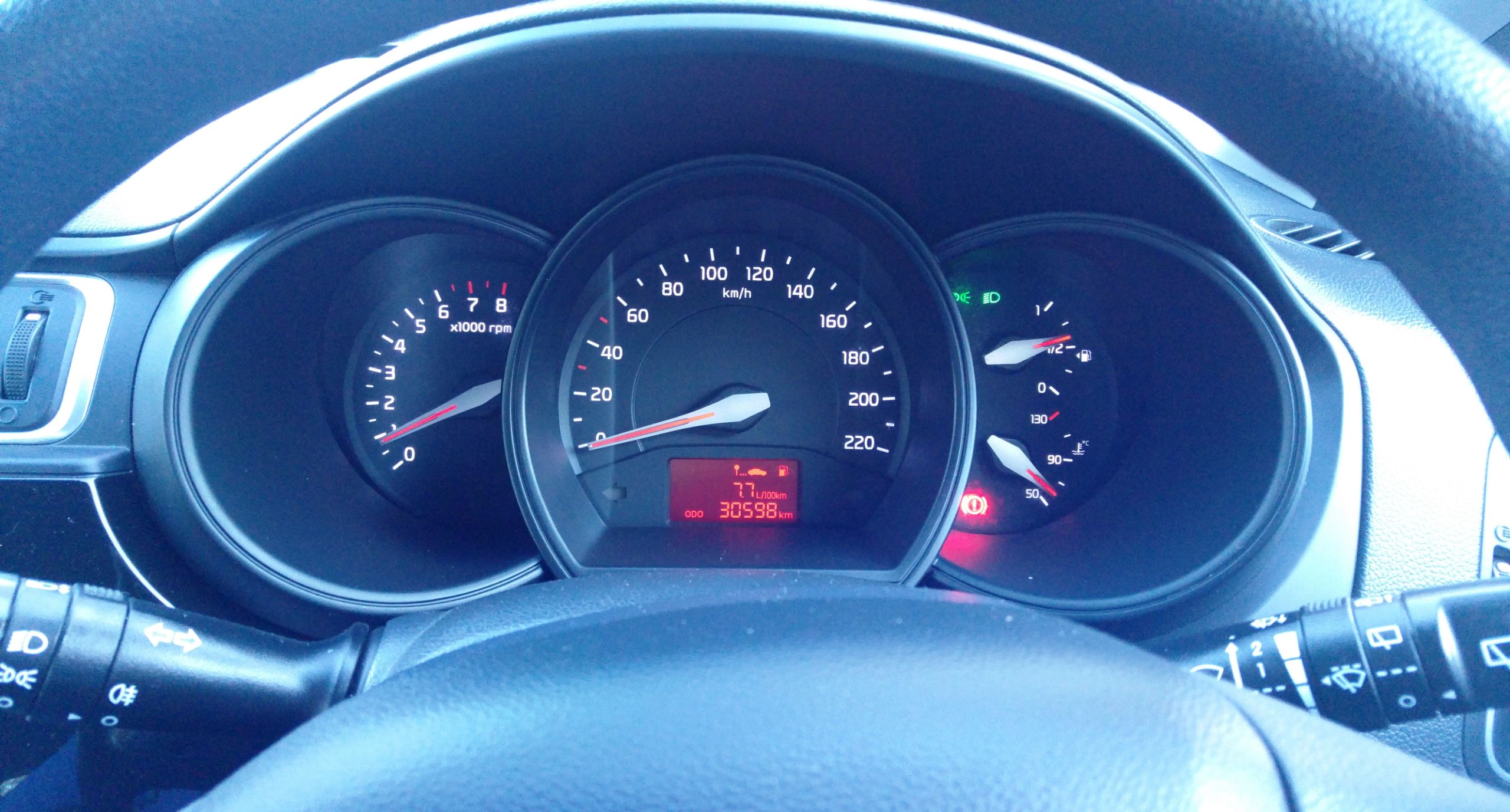

בשביל להרגיע אותך אני שם תמונה של רכב כזה בדיוק ששכרתי בקפריסין ושגם מראה את אותה הצריכה כמו שלך במחשב דרך.
לעניין, היום "ידני" חסכוני רק ביחס לתיבות פלנטריות ישנות עם 4 הילוכים.
כל תיבה אוטומטית אחרת - רובוטית כפולת נצמד, רציפה וגם פלנטרית עם הרבה הילוכים תהיה חסכונית יותר מתיבה ידנית קלאסית 5 הילוכים. למה? כי יש שם יותר הילוכים, יש יותר אפשריות להתאים הילוך נכון לתנאי הנסיעה, תזמון ההחלפה מנוהל על ידי מחשב שמכוון לחסוך דלק, ההחלפות מהירות יותר.
בשביל להגיע לאותה תוצאה בידני צריך לנהוג עם מודעות לחיסכון, להיות תמיד בסל"ד אופטימלי של המנוע נגיד בין 2000 ל 3500, להשתמש יותר בבלימת מנוע, לנצל את כוח התנופה איפה שאפשר, לא להתעצל אלא להחליף הילוכים כל הזמן כדי שהמנוע יפעל תמיד בתחום היעיל והחסכוני ביותר שלו.
צריך לזכור שזה אוטו פשוט של פעם, מנוע רגיל, מערכת הזרקה רגילה, אטמוספרי, אין שום טכנולוגיה מודרנית, האוטו לא בדיוק קטן בשביל 1.2 ליטר ו 87 כ"ס כך שהמנוע יחסית עובד קשה.
בנהיגה עם מודעות לחיסכון אפשר להגיע לאיזור 1 ל 14 משולב, מספרים כמו 1 ל 18 לא תראה ברכב הזה אלא אם זה שיוט במהירות קבועה ב 90 קמ"ש
