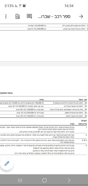

למרות שבספר רכב כתוב כל 90K. רשום גם רצועת תזמון כל 150K.

רצועת אביזרים עד כמה שזכור לי רשום בספר 150K או 10 שנים, אני כרגע על 110K והיא נראת טיפה עייפה - רכשתי ב60 ש"ח רצועה מקורית (מק"ט 55595700) מאמזון כחלק מהזמנה אחרת. אחליף בהזדמנות.

מעניין, בדקתי אצלי בספר וכתוב 150 אלף, וזה אותו מנוע.
לפי הוראות יצרן בארה"ב בכלל מדברים על 100,000 מייל לרצועת אביזרים.
בכל מקרה, דעתי היא סביב ה100K להחליף ככה או ככה וזה בדיוק מה שאני עכשיו עושה, כמה שקלים שיכולים לחסוך לי להתקע באמצע הדרך עם רצועה קרועה.
150k כתוב רצועת תזמון, וכאמור זה בכלל מנוע אחר.
רצועת אביזרים כתוב 90k.

אכן זה מה שכתוב לרצועת התזמון במנוע 1.8, אבל אצלי על רצועת האביזרים כתוב 150K ולא 90K כמו אצלך. מאוחר יותר אם אזכור אצלם ואעלה פה. מוזר.
עכשיו גם בדקתי בספר האמריקאי, שם בכלל כתוב רק לבדוק כל 240 אלף ק"מ:
בכל מקרה ככה או ככה העלות היא זניחה ובמבט אפשר לראות את מצבה. ממליץ להחליף כל 100K.
מעניין מדוע השינויים האלה.
אני רואה גם שהטיפול השוטף הוא כל 12k
אכן כל 12 אצל האמריקאים לפי הספר.. לכן אני מטפל בקביעות כל 9-11K גג ואף פעם לא מתקרב ל15K. גם ככה המנוע רגיש לסוג ואיכות השמן.
