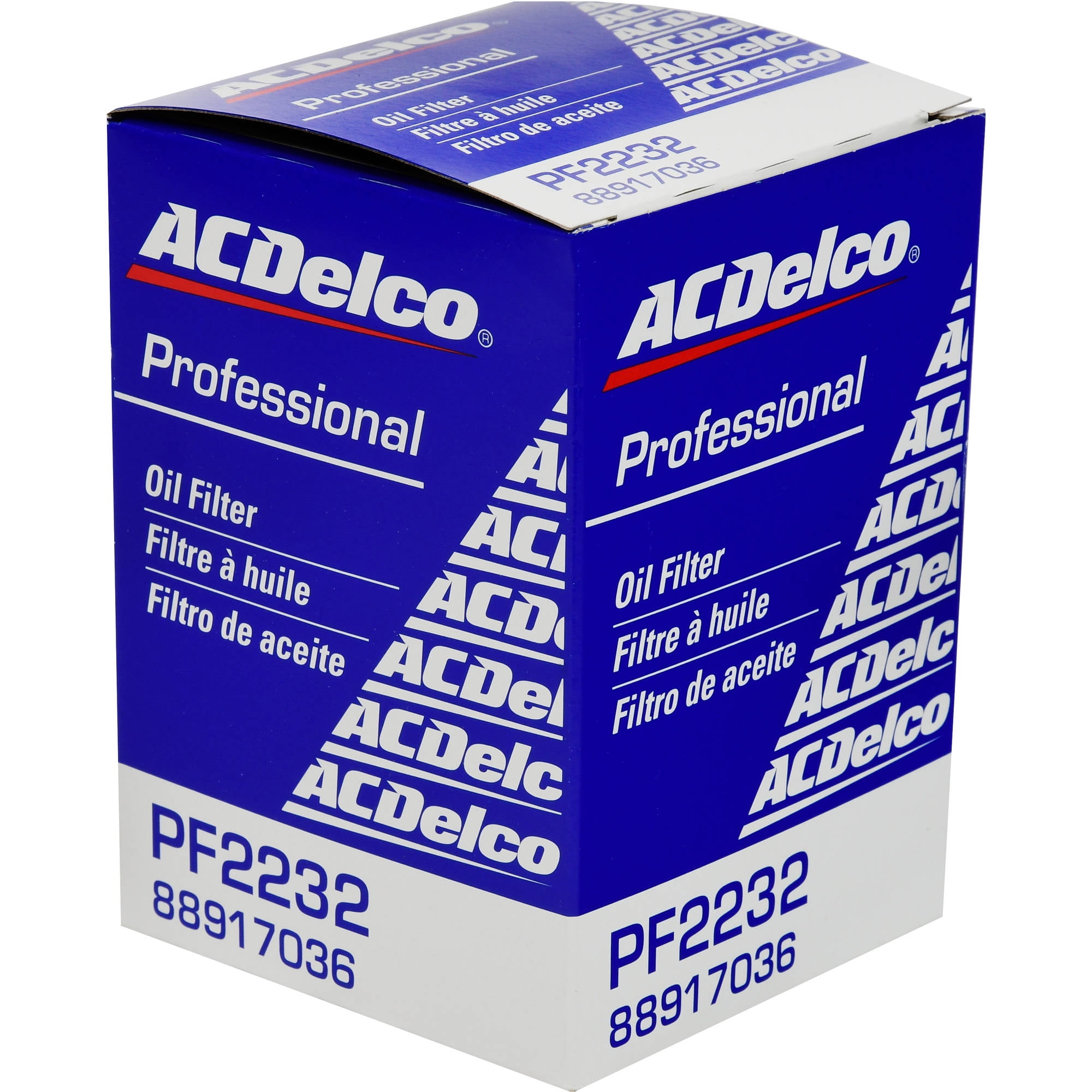

על הפילטר עצמו לא כתוב כלום מלבד MADE IN CHINA וכמה מספרים.
לא כתוב עליו ACDelco, GM, או משהו כזה.
התמונה ששלחת היא ממוסך מרכזי בלוד?
יש לך אפשרות לבדוק האם זה רק מה שכתוב על הפילטר?
תודה.
שאני קניתי פילטר לספארק 1.4 של acdelco כולו היה כחול ורשום על הקופסא גם, משהו בערך כמו בתמונה.
לא יודע אם שלך OEM או לא אבל איביי זה פחות המקום לסמוך על מקורי או לא

הפילטר אצלי הוא פנימי בלי המעטפת.
מה שקניתי, בקופסא החיצונית יש את הפרטים של היצרן,
אבל בפליטר עצמו אין כיתוב של היצרן, פרט למספר סידורי ומיוצר בסין.
אני לא מזמין מאייבי, רק חיפשתי לראות. שם יש פילטרים שהם תוצרת ארה"ב.
בתמונה נראה שגם על הפילטר עצמו יש כיתוב של היצרן, ותוצרת ארה"ב,
מה שאין כן בפילטר שרכשתי.
ולכן עלתה לי השאלה האם יש מצב שהוא לא מקורי.
מעניין אותי לדעת האם הפילטר גם במוסך מורשה אין עליו כיתוב.
הפילטר המקורי נמכר ב2 ורציות, אחת בקופסא של GM שאני יודע שמגיעים כך אל מוסכי היבואן ראה דוגמא:
93745801 genuine OE GM oil filter Chevrolet Captiva Cruze Orlando Vauxhall  Antara diesel – Parts for GM, Fiat, Alfa Romeo, Lancia, Ford (UK stock)
השני באריזה של ACDELCO שהאמת לא נתקלתי בו כלכך בארץ ראה דוגמא:
ACDelco PF2232 Professional Engine Oil Filter 88917036 - Walmart.com -  Walmart.com
אם על הפילטר שרכשת לא מופיע לוגו GM או ACDELCO, הייתי חושד.
יצא לי לרכוש ממוסך יבואן שהגיע בקופסאת GM - על הפילטר עצמו היה מוטבע GM, מקט ומדינת יצור (יכול להיות שעוד משהו, לא זוכר).
על פילטרים באריזת ACDELCO שהזמנתי מאמזון מוטבע אחד על אחד כמו בתמונה שהועלתה קודם לכן.

מה שרכשתי זה התמונה השניה שצירפת.
אכן נראה לי קצת חשוד שעל הפילטר עצמו לא מופיע לוגו, ורק על הקופסאת קרטון החיצונית.
אני חושב שאני יחליף אותו להיות רגוע.
הפילטר הוחלף.
כעת אני בטוח שזה היה פילטר תואם סיני.
לקחתי פילטר של OPEL שעושה שימוש באותו מנוע בדיוק.
תוצרת גרמניה, ומוטבע על הפילטר GM.
