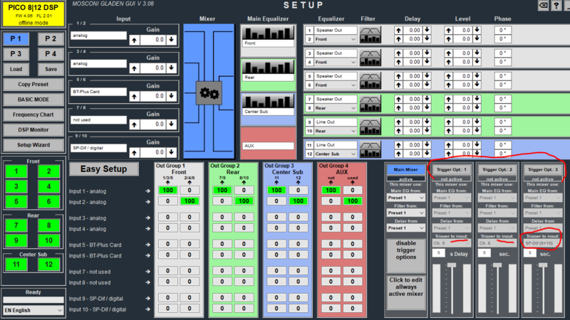

האס הראשון הוא - היכולת לבצע "טריגר" לשלוש מקורות ניגון במקביל לראשי:
התמונות נלקחו מהתכונה במצב אופליין - אז לא תראה מכאן שום דבר לגבי הכוונים.
מה שקורה כאן זה GAME CHANGER מבחינתי - מה היתה הבעיה הכי קשה שלי עד היום?
לא יכלתי להשתמש בו זמנית בHU המקורי של הרכב או בHU אפטר מרקט ובדיבוריות שלהם כי בזמן שהיתה נכנסת שיחה ואני הייתי על מקור אופטי (דיגיטלי) - הייתי צריך לקבל את השיחה ולעבור מקור ידנית.
את זה הביט1 פתר לי בעזרת דיבורית חיצונית שיש לה קו ששולח סיגנל שהביט1 ידע לקבל ואז מבצע MUTE - אבל אני תלוי כאן בהתקנה של דיבורית חיצונית ויש לי HU שהוא תכלס מושבת או שכל הזמן צריך לעבור בין מקורות.
בDS - יש לי HU עם יציאה אופטית - שזה כבר צעד אחד קדימה - הכל מנוגן מהHU אבל מה - זה הכניס אותי להתקנה מאוד מתוסבכת בה נאלצתי להשאיר את המערכת המקורית בשביל חלק מהפונקציות של הרכב (יפתר כנראה עם השלמת הדיקודר קאן באס שיותקן במהלך האביב\קיץ) וכמובן אני תלוי בHU שיתפקד.
עכשיו עם המוסקוני הזה - בסובארו -
אני יכול
א. לזרוק את הדיבורית לפח!
ב. להשתמש בHU כל הזמן וכשאני רוצה לשמוע דרך BT מהAMAS באופטי ישירות לPICO - הוא מזהה אותו על טריגר 3 למשל לפי הדוגמא מעלה ובלי שאצטרך לעבור מקור ידנית הוא מנתב את הכניסה אליו.
אפשר אפילו לשמוע במקביל.
ג. אם נכנסת שיחה לדיבורית של הHU - אני פשוט מדבר.
ד. אני יכול להוסיף עוד שני מקורות כי יש מקום לעוד שני טריגרים אז אם בא לי נגן ברזולוציה גבוהה - אפשר! או כל קריזה אחרת.
זה מבחינתי כבר היה שווה כל אגורה ששמתי על המכשיר הזה.

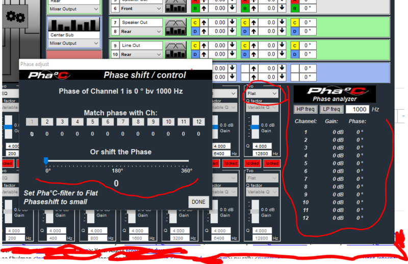

ולזה קוראים - PHAC
מחקתי שם כמה דברים שלא צריך שאנשים יראו כי זה לא קשור לכאן.
מה שהדבר הזה עושה הוא מיישר את הסטיה בפאזות בין זוג רמקולים כמו למשל מידבאס וסאב וופר או מידריינג' ומידבאס ובזמן שהם נחתכים בנקודות מסויימות ובמתלול מסויים - הפאזה ביניהם מיושרת.
לאמר לך שזה עושה הבדל - בהחלט כן.
נכון לעכשיו עד כמה ההבדל הזה גדול? - זה לא מה שהיה גורם לי להשקיע את הכסף שלי על המוצר הזה - באמת, בשיא הכנות - זו דעתי.

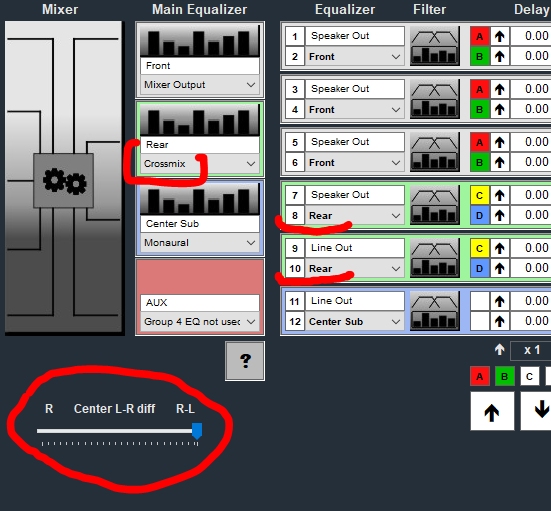

ולגבי עוד פיצ'ר שאתה ממש אוהב - רמקולים אחוריים בקרוס מיקס!
כן כן - במיוחד בשבילך ביקר.
שים לב שהערוצים שמוגדרים REAR העברתי למוד CROSSMIX ואז תביט למטה אתה תראה את הסלייד בר שדיברתי עליו.

בשני הסטאפים שלי עם הסנטר במצב מונוראלי והאחוריים במצב קרוס-מיקס וגם בסטאפ סראונד (5.1 אפסקיילר) - היה לי חסר המון באס!
בסטאפ עם ה"ריר-פיל" נקרא לזה ככה מעכשיו (סנטר על מצב מונו סכום חצי חצי ע"י פרוטוקול ואחוריים במצב קרוס מיקס) בדקתי את הפאזות של הסאב וופר וזה לא שינה דבר מבחינת כמות הבאס - ואז גיליתי מה ביטל לי שם לחלוטין כמעט את הסאב וופר וזה באופן מפתיע היה הקרוס מיקס של האחוריים.
וזה מוזר כי, הם בכלל לא מנגנים באס! אפילו לא קרוב! הם חתוכים ב400 הרץ חד!
אבל ברגע שקצת ביטלתי את ה100 אחוז קרוס מיקס - טיפה נגעתי בסלייד באר - בום! כל הבאס מהסאב וופר חזר.
אז עשיתי בדיקה - רציתי בכלל להבין מה באמת הקרוס מיקס עושה?!
לשם כך הפעלתי רק את הסנטר והאחוריים - הסנטר נתן לי אימג' של זמר במרכז הרכב בחזית שלו ואז יכלתי לבדוק איך האחוריים משפיעים על כך.
בקיצור בקרוס מיקס מלא - נוצר לי ממש MIRROR IMAGE של הסנטר! בחלקו האחורי של הרכב ובעוצמה הנכונה זה ממש "מושך" את הסנטר יותר לכוון מרכז הרכב ומפריד אותו מהבמה הקידמית.
בכדי שלא יבוטל לי הסאב וופר הורדתי קצת מהקרוס מיקס אבל האפקט על הסנטר נשמר.
ואז החזרתי את כל שאר הרמקולים ובחיי - זה הסטאפ שאני עכשיו אוהב הכי הרבה!
לגבי הPHAC - וואו כמה שטעיתי - זה רחוק מלהיות גימיק!
בזמן שעברתי על הסטאפים שמתי לב שהסטאפ הראשון נשמע הרבה יותר נקי, ברור ומה שבמרכז ממש מודגש וגם קל מאוד להבחין בין הקצוות של הבמה.
הגדרתי את הPHAC גם בשני הסטאפים האחרים וההבדל היה באותו רגע כבר ברור - הבנתי מה פספסתי מקודם וזה הבדל גדול מאוד.

אבל בו זמנית זה מעלה אצלי גם כמה שאלות קשות מאוד לגבי מה באמת קורה בפרוססור הזה והנה כמה מאוד מעניינות.
1. למה קרוס מיקס באפקט מלא כמעט ומבטל את כל תדרי הבאס הנמוכים ברכב? בייחוד כשהרמקולים עליהם מופעל הקרוס מיקס לא מנגנים בטווח הזה בכלל?
זה ממש מרים לי גבה כי האחוריים לא אמורים לעבוד בהתאבכות הורסת לא כלפי המידבאסים ובטח שלא כלפי הסאב.
וזה גורם לי לפקפק מאוד באלגוריתם ועל מה עוד הוא משפיע בצורה שאני לא יודע או לא שם לב אליה.
2. למה אין לי יכולת להשפיע על תחום הבאס בסטאפ של ה5.1? הדבר היחיד שאני אולי מפספס שם זה שיתכן ואני בכלל לא צריך לתזמן את הסט הקידמי כלפי הסאב כי זה הדבר היחיד שנשאר.
3. איך יצאה לי ככה מדידת RTA?  - כאן אני חושד במחשב ובמיקרופון - התברר לי דרך שני חברים שלשניהם קוראים עמרי וגם אביחי שיש קובץ כיול למיקרופון שלי למצב בו הוא ב90 מעלות - כשרכשתי את הUMIK ממיניDSP הקובץ הזה לא היה קיים, התחברתי היום לחשבון שלי אצליהם והורדתי את הקובץ. שבוע הבא אחזור על המדידות.

יכול להיות שהאלגוריתם של 5.1 דומה לתחום הביתי,
ואז הוא צפוי לנטרל את הבאס מהרמקולים כמעט לחלוטין
ולהפנות את הבאס לסאב.
